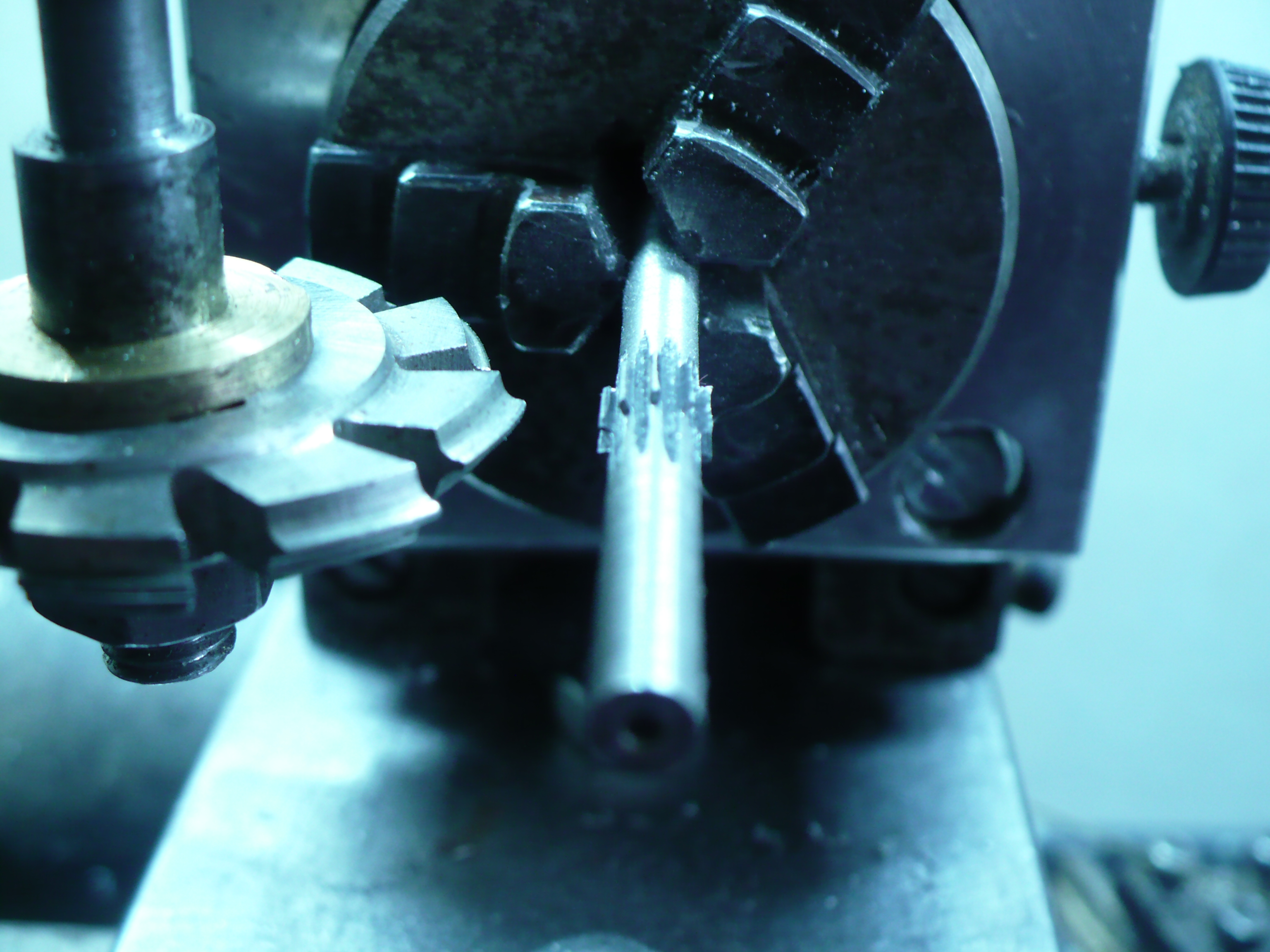

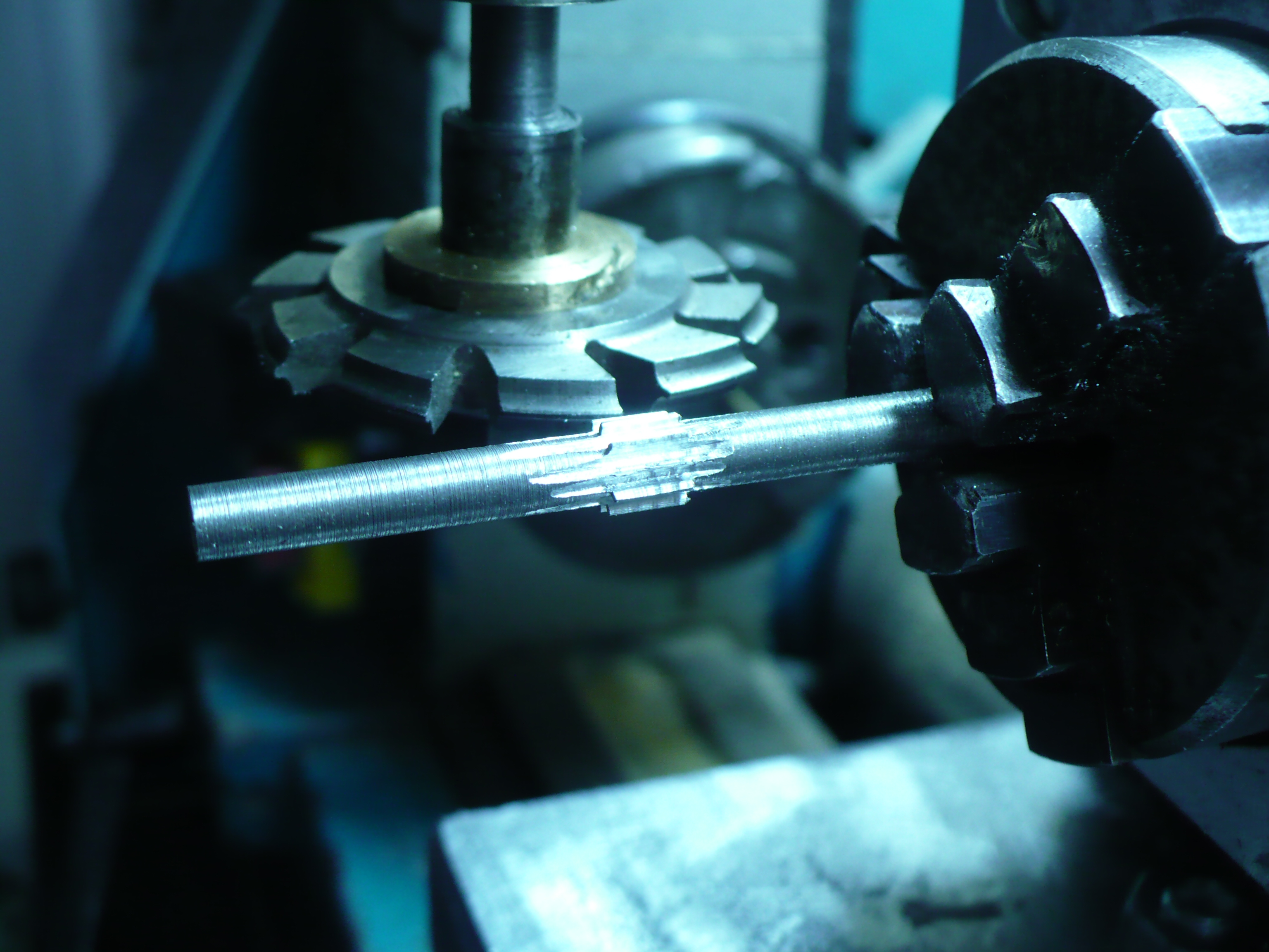

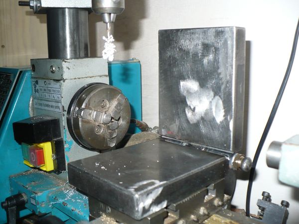

Wykonany mam stół do frezowania nie tylko kół zębatych ale i do innych detali. Jednak po przeanalizowaniu cen frezów modułowych stwierdzam że za drogo .Musiał bym kupić 3albo 4 komplety a cena około 150 .I tak wymarzone kółka odleciały .

Wyszło pierwsze kółko co prawda zle obliczyłem wysokość zęba ale będzie dobrze przy następnych .

Teraz już wszystko poprawnie i działa

Jak jest z podziałem na ilość zębów?? to jakaś podzielnica??
 Tytuł: Re: Stół do frezowania
PostNapisane: wtorek, 28 marca 2023, 13:13
Posty: 716
To jest robione na podzielnicy Proxxona na wyższych fotkach ją widać. Skala podziału do 1 stopnia
