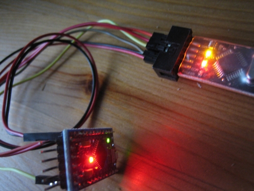

Wspomniany programator wygląda tak:
A w najlepszych cenach bywa na http://ebay.com cena sprzed chwili to $2,82 z wliczoną przesyłką do Polski.
Na zdjęciu wgrywanie bootloadera do płytki Arduino Nano PRO
IMG_8573.jpg [ 154.86 KiB | Przeglądane 66603 razy ]
Jeśli wybierzecie płytkę bez wbudowanego interfejsu USB (taka jak ta powyżej), będziecie potrzebować jeszcze układu CP2102. To zwykły układ USB-UART czyli taki wirtualny com. Też parę dolców w tym samym miejscu. Ważne żeby miał linię DTR.

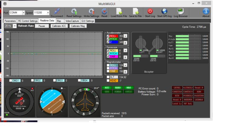

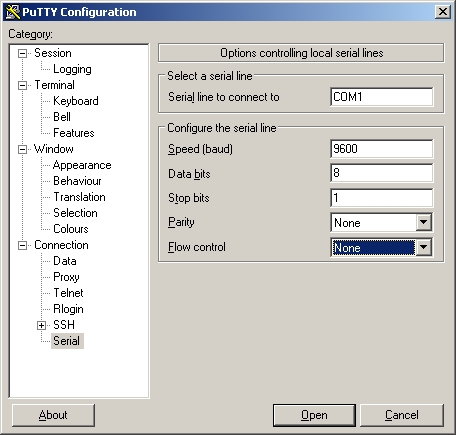

Każda płytka bez dodatkowych elementów umie komunikować się z komputerem i w wielu projektach jest to wykorzystywane. Dzięki temu od razu możemy kontrolować określone kroki wykonywane przez program, lub nim na przykład sterować.
Czyli ogólnie polecam każdemu! :mrgreen:

Sławek i Hubert jesteście debeściaki , serdeczne dziękuję za pomoc w uruchomieniu MW produkcji Sławka.
mw3.jpg [ 54.1 KiB | Przeglądane 65786 razy ]
P.S. Pewnie gdyby nie ten temat zadawałbym jeszcze głupsze pytania :lol: Szacun dla autora.

Wszelkich ustawień dokonujemy za pomocą programów terminalowych. Polecam dwa. Putty oraz BrayTerminal Pierwszy jest prostszy więc nie odstraszy mnogością możlwości a drugi ma parę świetnych funkcji jak na przykład autorozpoznawanie połączenia.
Gdy już pełni szczęścia odbieramy paczkę od Chińczyka w większości przypadków moduł ma następujące ustawienia:
Kod:
Prędkość: 9600 bps (bitów na sekundę)
Bity danych: 8 bits
Bity stopu: 1 bit
Parzystość: None
Sterowanie przepływem: None
Hasło: 1234
Nazwa modułu: linvor albo HC-05
O parzystości i innych można poczytać tu.
Na rynku jest sporo różnych modułów BT więc nie zdziwcie się gdy Wasza płytka będzie inaczej wyglądać niż inne, będzie miała dodatkowe PINy itd Jest w tym spory bałagan. Ważne żeby płytka miała pin podpisany KEY oraz wszystkie konfiguracje lepiej wykonywać z ustawieniem UART'a na 3,3V. Nie ufajcie tym 5V w opisach :)
Podłączamy nasz moduł BT do UART'a USB np CP2102, o którym już było wcześniej. Sprawdzamy, który port COM używamy. I właśnie taki wpisujemy w programie terminalowym
putty.jpg [ 65.7 KiB | Przeglądane 34375 razy ]
