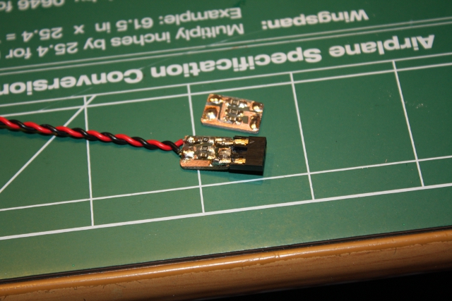

właśnie popełniłem dwa takie czujniki napięcia.
tak się prezentuje.
czyknik.JPG [ 209.96 KiB | Przeglądane 12725 razy ]
czujnik2.JPG [ 212.38 KiB | Przeglądane 12725 razy ]
jak widać mój czujnik jest bezpośrednio wpinany do Rx.

Wiek: 43
Płyta zabezpieczona taśmą gdyż w termokurczce nie wchodziła w gniazdo.
testy robione na zasilaczu laboratoryjnym układ działa wyśmienicie.
Jedyna uwaga to aby poprawnie pokazywać napięcia pakietu oraz zapięcie zasilania Rx trzeba ratio ustawić na 04 04
