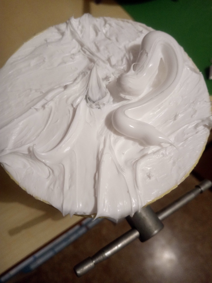

Tak wyglądało w czasie nakładania:
s_IMG_20190316_184431.jpg [ 345.42 KiB | Przeglądane 21818 razy ]

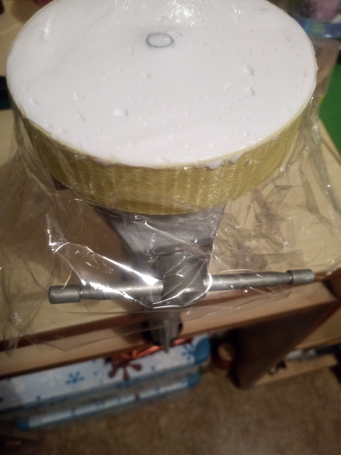

A tak przykryte folią spożywczą - żeby zrobić ładniejszą powierzchnię:
s_IMG_20190316_185047.jpg [ 365.54 KiB | Przeglądane 21818 razy ]
Wysokość to 20mm
