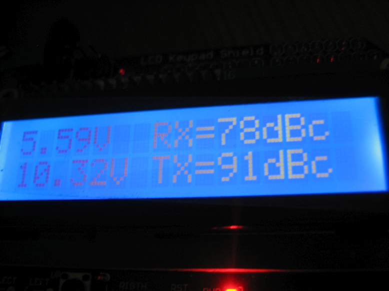

Połączyłem i coś tam wpisałem i tak wygląda pierwszy efekt:
IMG_4098s.jpg [ 205.38 KiB | Przeglądane 17833 razy ]
IMG_4100s.jpg [ 294.8 KiB | Przeglądane 17833 razy ]
IMG_4101s.jpg [ 216.1 KiB | Przeglądane 17833 razy ]
Jak na razie tylko odczytuję tylko stany analog1 i analog2 plus RSSI oraz zastanawiam się nad końcowym wyglądem, tzn czy taki wyświetlacz czy może inny, oraz czy dodawać obsługę przycisków tak jak jest to zrobione w oryginale. Za wyświetlaczem 16x2 przemawia cena i łatwość w oprogramowaniu ale nie wiem czy nie wygra coś innego. Przydałoby się na końcu zamknąć to w ładnym pudełku co z kolei raczej skreśla taki duży wyświetlacz...

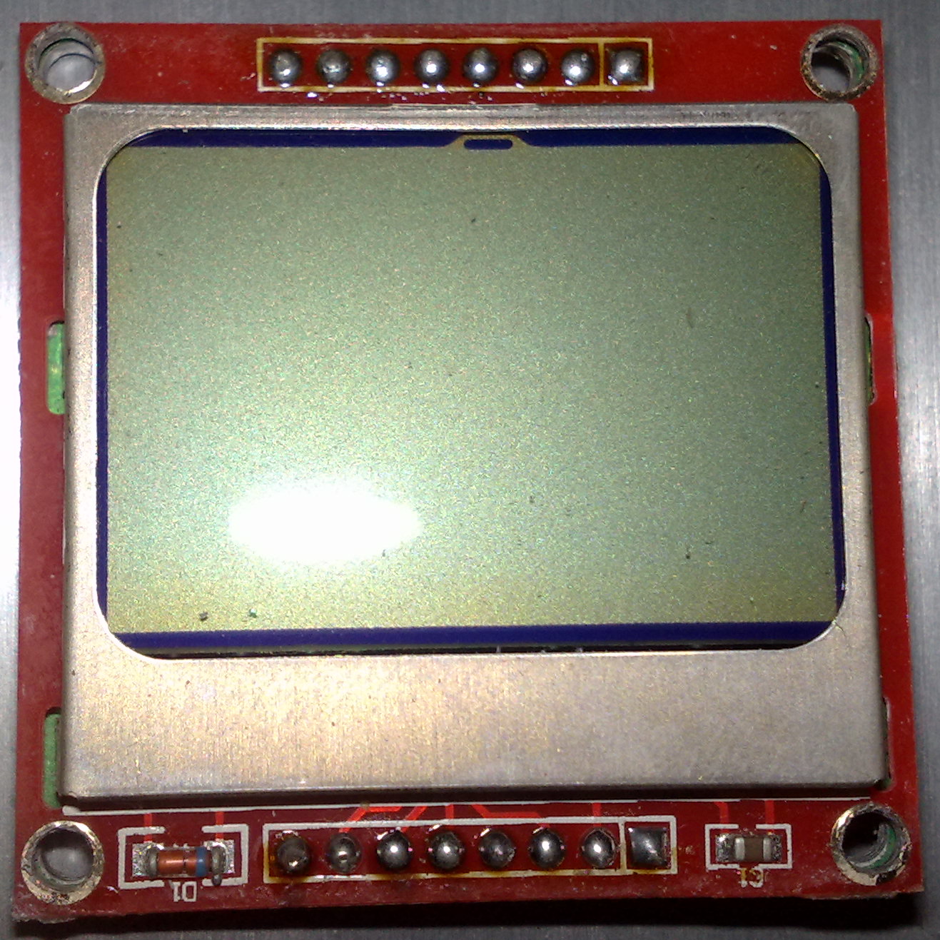

A może zaciągnąć do tego zadania wyświetlacz od noki 3310?

Wyświetlacz od Nokii 3310/5110 jest kuszący ale ma jedną wredną cechę. Zasilanie 3,3V. Chciałbym żeby to był na tyle prosty projekt żeby zupełny świeżak kupując parę tanich elementów bez problemu poskładał to w jedno popołudnie. Z datasheeta wynika, że ten wyświetlacz pobiera max 50mA co oznacza, że możnaby w teorii wykorzystać Arduino Pro mini 3,3V/8MHz i zasilić je z modułu Frsky z 5V.
