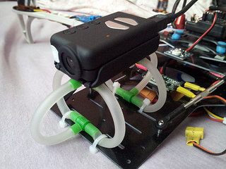

Różne są pomysł na jello; odmiana na silikonowych wężykach
14683598750_42a7fab9c3_n.jpg [ 28.19 KiB | Przeglądane 7842 razy ]
i na zatyczkach do uszu
2rxabfr.jpg [ 6.71 KiB | Przeglądane 7842 razy ]
Mi podoba się ten z zatyczkami do uszu i nawet kupiłem odpowiednie ale jeszcze nie było okazji przetestować.
