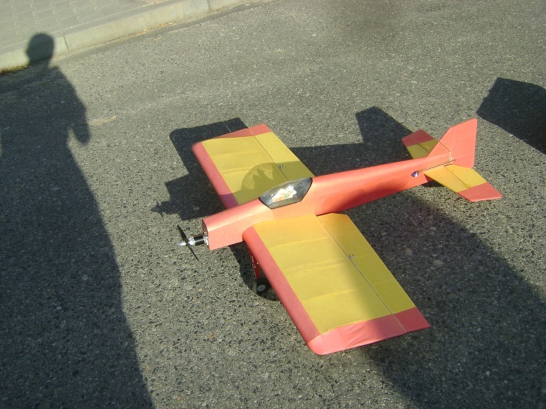

 Tytuł: Re: Madman 1150mm
PostNapisane: niedziela, 24 marca 2013, 14:57
Dołączył(a): sobota, 14 kwietnia 2012, 17:01
Posty: 124
Wiek: 30
Lokalizacja: Świebodzin
Wklejanie sklejki do mocowania skrzydeł z kadłubem i klocka bukowego pod podwozie:
"kratownica" w tylnej części kadłuba (listwy balsowe 3x6mm):
Dla ułatwienia wyginania/przyklejania garbu wkleiłem pręt węglowy 2mm, który w połowie długości podparty jest listewką balsową 6x3mm:
Namoczoną wodą balsę 1,5mm (zgrubsza dociętą) wygiąłem na kadłubie i skleiłem taśmą (odstawione na czas wyschnięcia/ukształtowania się balsy)
Następnie finalnie dopasowałem balsę i przykleiłem na średnie CA do kadłuba:
Przymiarka (silnik Turnigy SK3542-1000):
Listwa natarcia:
Oklejanie papierem japońskim:
Po 1 celonowaniu (jeszcze 2-3):
Sezonowanie:
Gdyby Bóg chciał, żeby człowiek latał, dałby mu skrzydła, jednak gdyby nie chciał - nie dałby mu wyobraźni.
Mateusz
PostNapisane: wtorek, 9 kwietnia 2013, 21:28
Posty: 124
Wiek: 30
Doklejanie "kształtu" pod kabinę (balsa 1mm-mój błąd, powinienem po prostu przedłużyć garb i balsę za maską silnika)
Jak się chce mieć ładną kabinkę to trzeba starannie zrobić kopyto !
Efekt:
Ale zaraz, kabinka kabinka... ale kto będzie tym pilotował ? Na szczęście znalazło się dwóch chętnych ;] Do kabiny i lecimy.
Obrazek (czarna ramka-sklejone listwy balsowe, pomalowane markerem, załapane na CA)
Tu jeszcze kółko ogonowe (obraca się w każdą stronę-nie będzie współpracowało ze sterem kierunku):
Klapka do wyposażenia:
(magnesy neodymowe w kadłubie, blaszki w klapce- klapa z balsy 1,5mm wzmocniona prostopadle do słoji listewkami balsowymi)
Kadłub z "ozawiasowanymi" sterami (nie wklejone) +kabinka:
Skrzydło z "ozawiasowanymi" lotkami (nie wklejone):
Mam nadzieje, że zdążę kupić regulator (tylko to mnie hamuje ;]) i pogoda w ostatnich tygodniach miesiąca będzie umożliwiała mi oblot ;]

Model, poleciał. Leciał, leciał i... ;]
Straty- zgubiona kabinka, złamany kadłub (pękł bok zaraz za 2 wręgą- z jednej strony, wyrwana sklejka do mocowania płata, lekkie "ryski") Trochę za słabo zrobiłem te elementy.
Elektronika cała.
Najprawdopodobniej wystarczy zrobić raz żywice i lecimy dalej ;]
Przyznam bez bicia, pogubiłem się (góra-dół) do tego doszło słońce, odległość, niski lot i nerwy. Prawdopodobnie wyszedł bym z tego ale zdecydowałem, że wyłączę silnik i model "wjechał" lewym skrzydłem w zboże.
Dzisiaj kleje i przy najbliższej okazji spróbuje jeszcze raz (postaram się o lepsze warunki pogodowe i "bezpieczniejsze" miejsce)
W załączniku fotka modelu. Mam nagrany filmik ale widać tylko start i około 8 sekund lotu, kamerzysta się pogubił..
