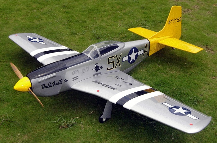

Zgłaszam się do konkursu z zamiarem zbudowania modelu P-51D Mustang:
Rozpiętość - 1600 mm
Długość - 1362
Konstrukcja - balsowo-sklejkowa z pokryciem foliowym
Masa - jeszcze nieznana
Silnik - prawdopodobnie benzynowy (jaki?, wyjdzie w praniu) w sumie to będę liczył na Waszą pomoc,
Plany zaczerpnięte ze strony casabalsa.com.br
Docelowo ma wyglądać tak :)
P-51D-g.jpg [ 144.52 KiB | Przeglądane 38004 razy ]
Mam nadzieję, że wystarczy mi czasu.
