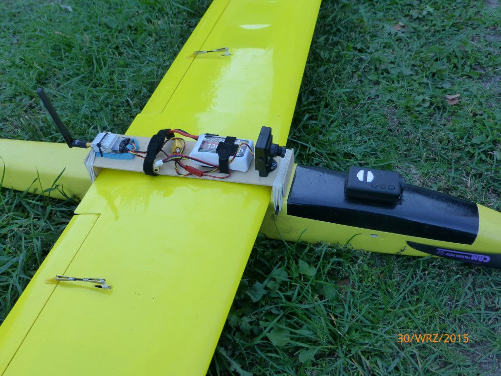

Jako zarażony lataniem fpv, w oczekiwaniu na docelową platformę, którą będzie SkyWalker 1900, postanowiłem tymczasowo zaadoptować posiadany motoszybowiec Moskito 260; wyszło coś takiego:
2.JPG [ 227.28 KiB | Przeglądane 8101 razy ]
Poniżej krótki filmik, jak to mniej więcej wyglądało :) :
można oglądać w ustawieniach jako HD
Model już wybrany, pozostał jeszcze tylko wybór Auto Pilota, gdyż stwierdziłem, że bez OSD trochę ciężko latać. Mam dwa typy -
1. ZbigPitlab, oraz
2. KFC32fbt
Teraz pytanie do zacnych kolegów - który wybrać? (chodzi mi szczególnie o łatwość konfiguracji, niezawodność)
Wcześniej brałem pod uwagę jeszcze APM 2.6, ale ze względu na kiepską znajomość języka obcego odpuściłem.
Trochę o nich poczytałem i mam jeszcze większy mętlik.
Jeden kusi możliwościami, natomiast drugi wbudowanym odbiornikiem LRS 433Mhz (obecnie używam Taranisa, a z tego co zauważyłem w prosty sposób można dołożyć do niego moduł nadawczy LRS Max)
Dopiero raczkuję w fpv, więc proszę wybaczyć jeśli coś przekręciłem ;)
pozdrawiam Jacek

Po pierwsze primo, według mnie, to ten Moskito jest o wiele "fajniejszą" platformą pod FPV, niż "oklepany" SW :mrgreen:
Po drugie primo, czy Potrzebujesz "całego" AP, czy tylko OSD :roll:
Po trzecie primo, może wystarczy stabilizacja z funkcją "home" + jakieś OSD :roll:
Po czwarte primo, fajny, klimatyczny film :D
