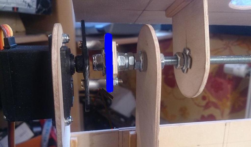

 Tytuł: Re: Tracker na dwie anteny
PostNapisane: piątek, 21 sierpnia 2015, 20:07
DSC_0558.jpg [ 48.32 KiB | Przeglądane 17285 razy ]
a gdyby te sztywne tulejki i śruby zamienić na coś elastycznego, no nie wiem np. pręty węglowe które przejmą "uderzenie" w chwili zatrzymania?
PostNapisane: poniedziałek, 24 sierpnia 2015, 12:20
To sprzęgło zrób z twardej gumy:
Guma.JPG [ 57.34 KiB | Przeglądane 17182 razy ]
Guma 2.JPG [ 62.63 KiB | Przeglądane 17182 razy ]
PostNapisane: poniedziałek, 24 sierpnia 2015, 12:34
Zamiast tego sklejkowego elementu dać element z twardej gumy ? Czy na to sklejkowe kółko nakleić gumę?
PostNapisane: poniedziałek, 24 sierpnia 2015, 12:43
Zamiast sklejki amortyzująca guma.
PostNapisane: poniedziałek, 24 sierpnia 2015, 12:49
Stefan, guma, czy sklejka, to i tak nic nie zmieni przy "szarpaniu" taką masą.
Jedyne rozwiązanie, to całkowita zmiana konstrukcji na bardziej "masywną", aby te "szarpania" nie miały takiego wpływu na całą konstrukcję.
Tylko wtedy, to silniki "od pralki" do napędu :mrgreen:
PostNapisane: poniedziałek, 24 sierpnia 2015, 13:04
Guma ma chronić zęby serwa.
