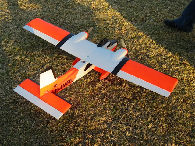

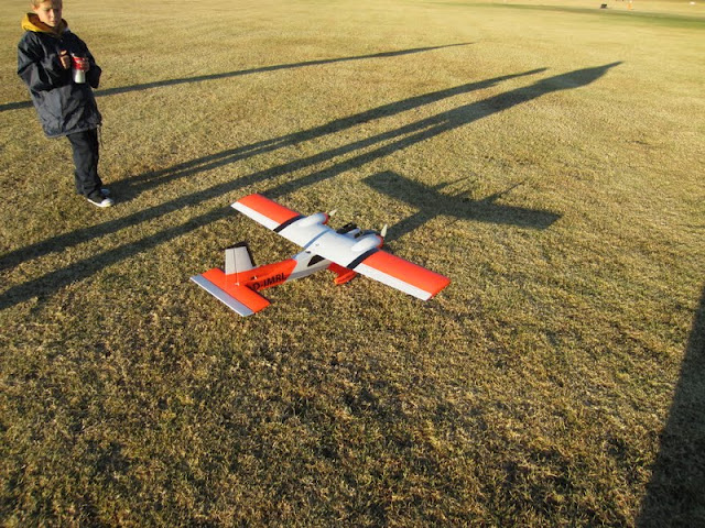

Za zezwoleniem Wladka wysylam kilka zdjec z dnia oblotu TwinStart II. Wladek skacze do gory z radosci i pewnie juz oblewa zlocistym napojem udany na 120% oblot.
Dalsze relacje Wladek napisze
O TwinStart II, wdzięczny model, obecnie chyba rekordzista Polski w długości lotu FPV
Mysle ze ten TwinStart II ma rekord swiata (nie FPV) w dlugosci lotu zdjec do polski.
Afryka -Australia - Polska to chyba bedzie ze 32000km :lol: :lol: :lol:
Gratuluje i czekamy na pierwszy FPV, model wyglada super.

Koledzy
Serdecznie dziekuje za moralne wsparcie.
Oblot byl bardzo udany,model jest latwy i przyjemny w pilotarzu, ma spory zakres szybkosci,
pruba przeciagniecia- trzy razy to samo,lagodnie przewraca sie na prawe skrzydlo wyprowadzenie bardzo latwe z niewielka utrata wysokosci.
Minusy- spora predkosc ladowania co bylo do przewidzenia powierzchnia skrzydla tylko 31 dcm a waga do lotu 1450g bez kamer i fpv.
Ogolnie osiagi pozytywnie przekroczyly moje oczekiwania,przyznam sie ze bylem troche sceptycznie nastawiony do tego modelu.
Nastepne loty beda z kamerami, fpv i stabilizacja czyli dodatkowe 250g.
Kompletny opis modelu napisze dzisiej wieczorem.
Stachu dziekuje za wstawienie zdjec od dzisiej jestes nadwornym kamerzysta :lol:

No ale tego TwinStara to maż wypasionego. Podwozie fiu, fju. Świetnie się prezentuje.
Gratulacje.
