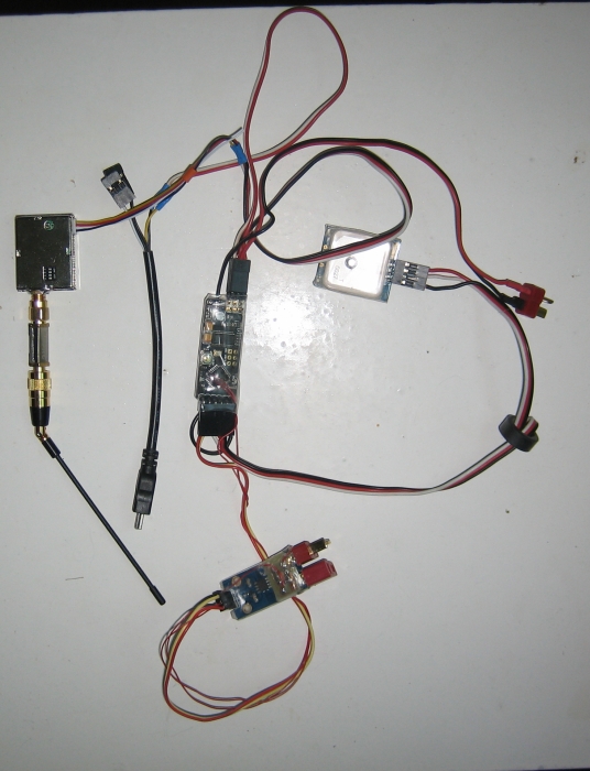

A tak wygląda komplet wyposażony w GPS, czujnik prądu i napięcia, nadajnik 200mW i kabelek do Mobiusa. Wystarczy tylko przypiąć do jakiegoś modelu :)
