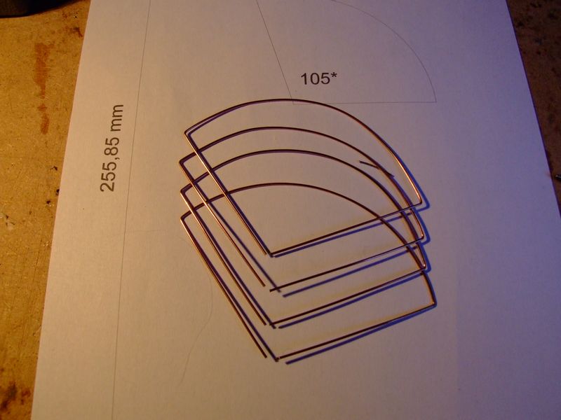

Zrobiłem dziś antenę Skew-Planar pokaże kolejność czynności, może komuś się przyda.
Do wykonania anteny użyłem drutu migomatowego 1mm.

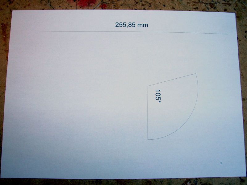

1.Najpierw wydrukowałem szablon i przyciąłem 4 odcinki drutu na odpowiednią długość 1/4+1/2+1/4 fali ( 1/4 = 63,96mm). Dla częstotliwości 1200 będzie to łącznie 255,85mm
DSCF9035.JPG [ 46.6 KiB | Przeglądane 18001 razy ]

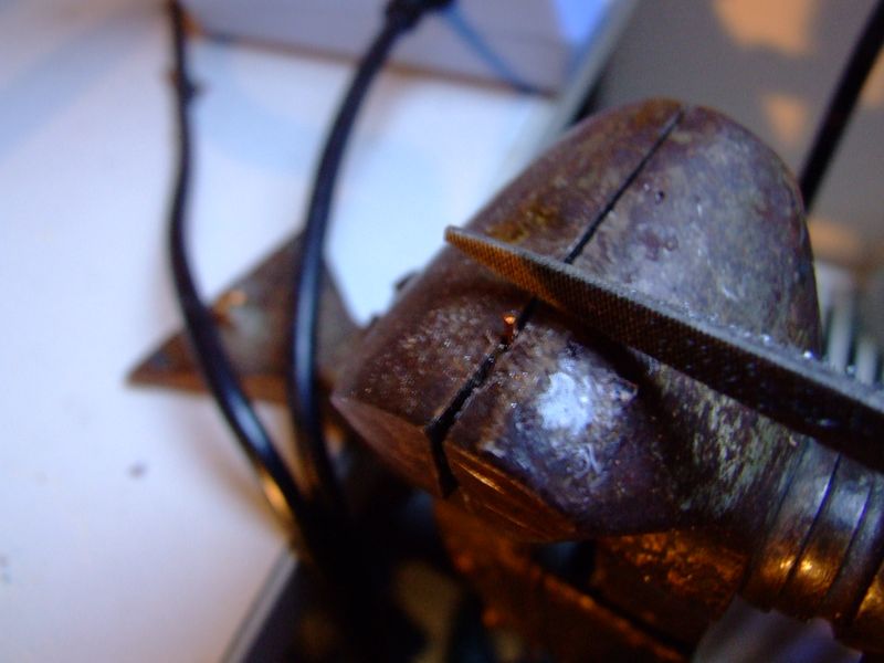

zawsze przycinam troszkę dłuższe odcinki i pilnikiem dopasowuję na dokładny wymiar.
DSCF9037.JPG [ 54.69 KiB | Przeglądane 18001 razy ]
2. Wyginanie - ustawiam suwmiarkę na 1/4 długości fali minus 1/2 średnicy drutu
DSCF9040.JPG [ 94.24 KiB | Przeglądane 18001 razy ]

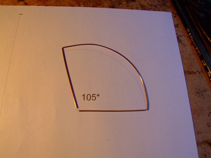

3. Kształtowanie w.g szablonu.
DSCF9043.JPG [ 39.76 KiB | Przeglądane 18001 razy ]
DSCF9044.JPG [ 54.67 KiB | Przeglądane 18001 razy ]

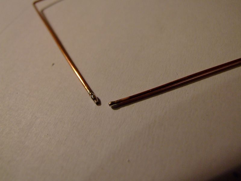

4. Pobielenie końcówek - ułatwi późniejsze lutowanie
DSCF9045.JPG [ 36.19 KiB | Przeglądane 18001 razy ]

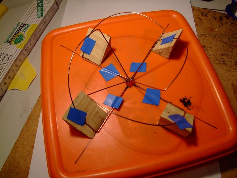

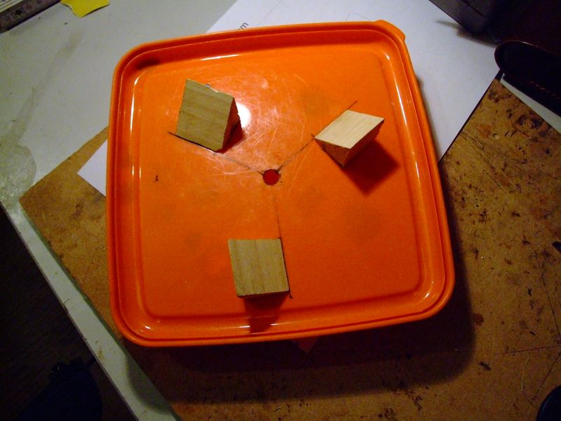

5. Do lutowania przygotowałem "przyrząd"
DSCF9048.JPG [ 73.47 KiB | Przeglądane 18001 razy ]

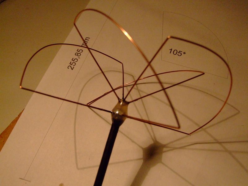

6. Po zlutowaniu dla zabezpieczenia i wzmocnienia stosuję klej topliwy. Tak wygląda gotowa antena,
DSCF9058.JPG [ 52.92 KiB | Przeglądane 18001 razy ]
pozostało jeszcze zamontowanie SMA i antena gotowa.

To już mam załatwione, mój przyrząd z drugiej strony wygląda tak:
DSCF9060.JPG [ 70.12 KiB | Przeglądane 17980 razy ]
:mrgreen:
