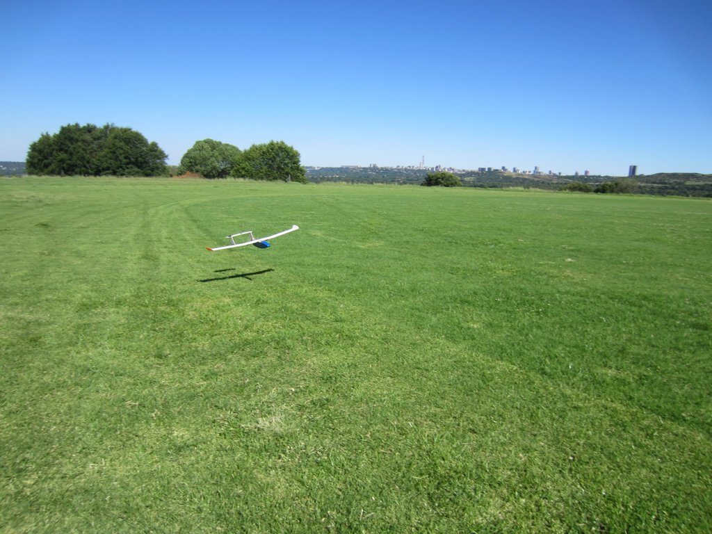

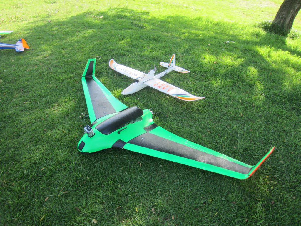

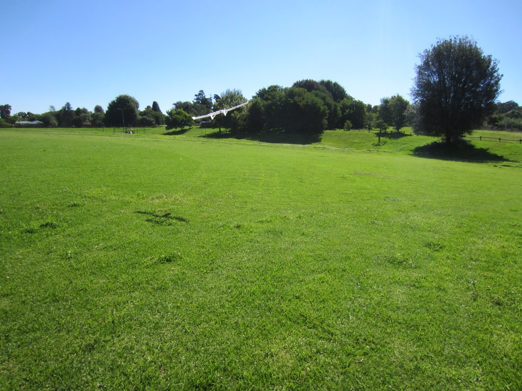

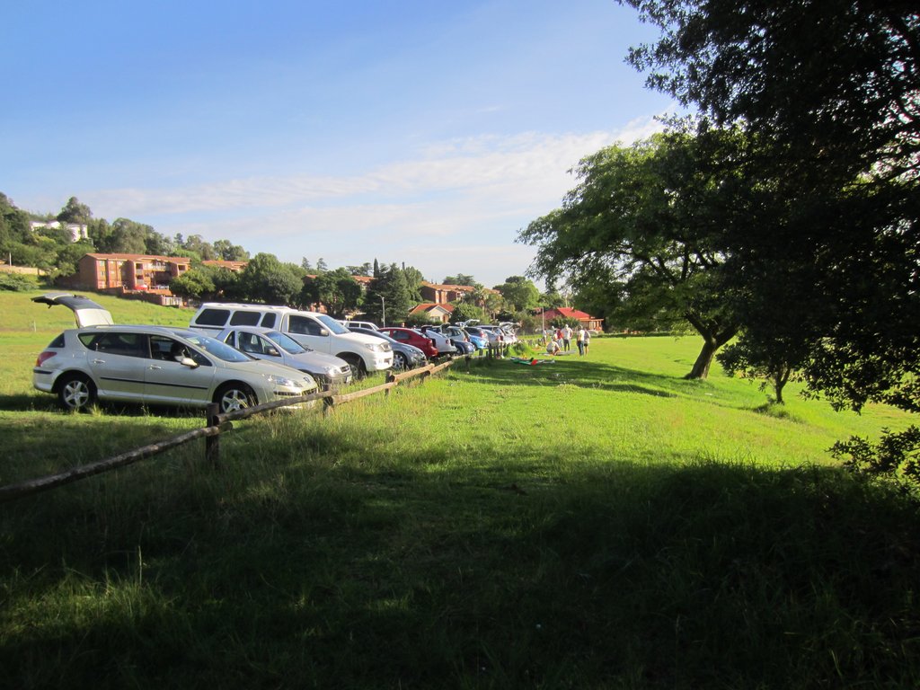

PostNapisane: sobota, 12 stycznia 2013, 20:14
Czy Africa nie jest piekna, nawet Belfegorek czuje sie tam doskonale.
IMG_0224.JPG [ 122.98 KiB | Przeglądane 15791 razy ]
IMG_0223.JPG [ 126.06 KiB | Przeglądane 15791 razy ]
IMG_0219.JPG [ 230.94 KiB | Przeglądane 15791 razy ]
IMG_0217.JPG [ 243.61 KiB | Przeglądane 15791 razy ]
IMG_0216.JPG [ 164.43 KiB | Przeglądane 15791 razy ]
IMG_0215.JPG [ 171.07 KiB | Przeglądane 15791 razy ]
IMG_0207.JPG [ 202.93 KiB | Przeglądane 15791 razy ]
IMG_0206.JPG [ 167.42 KiB | Przeglądane 15791 razy ]

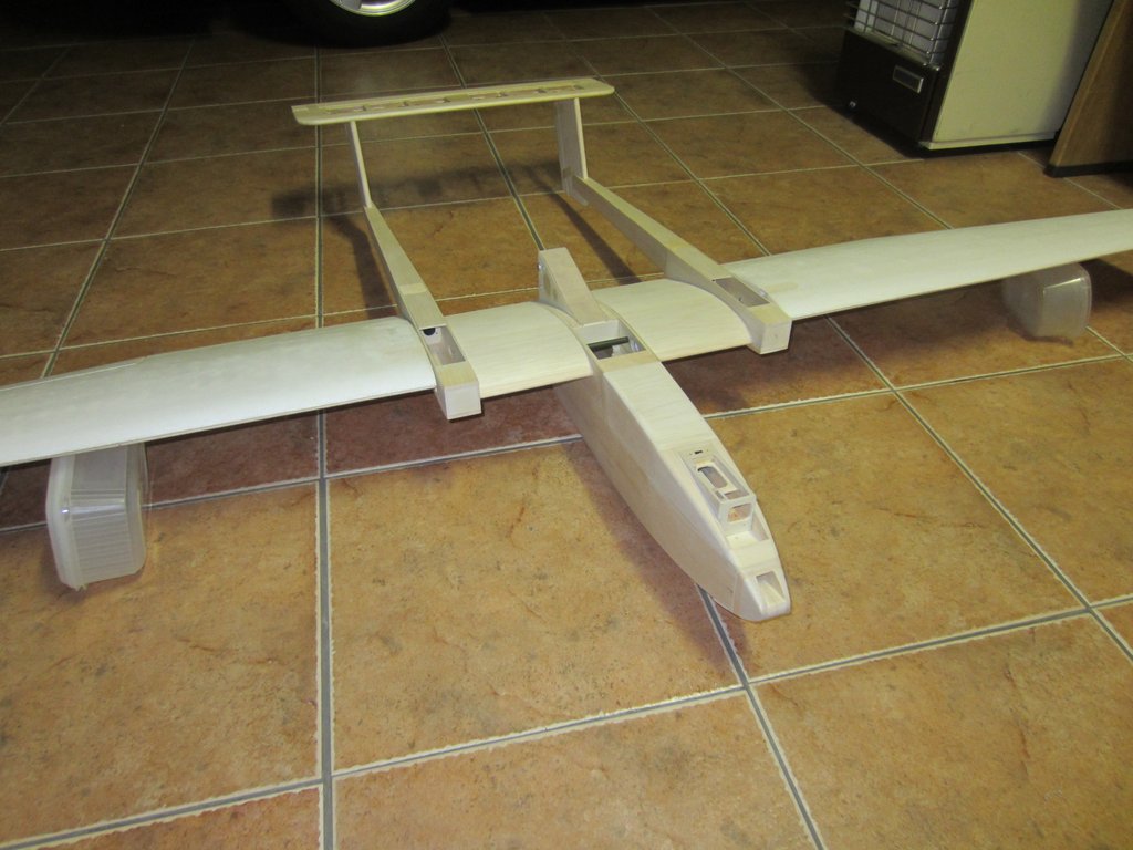

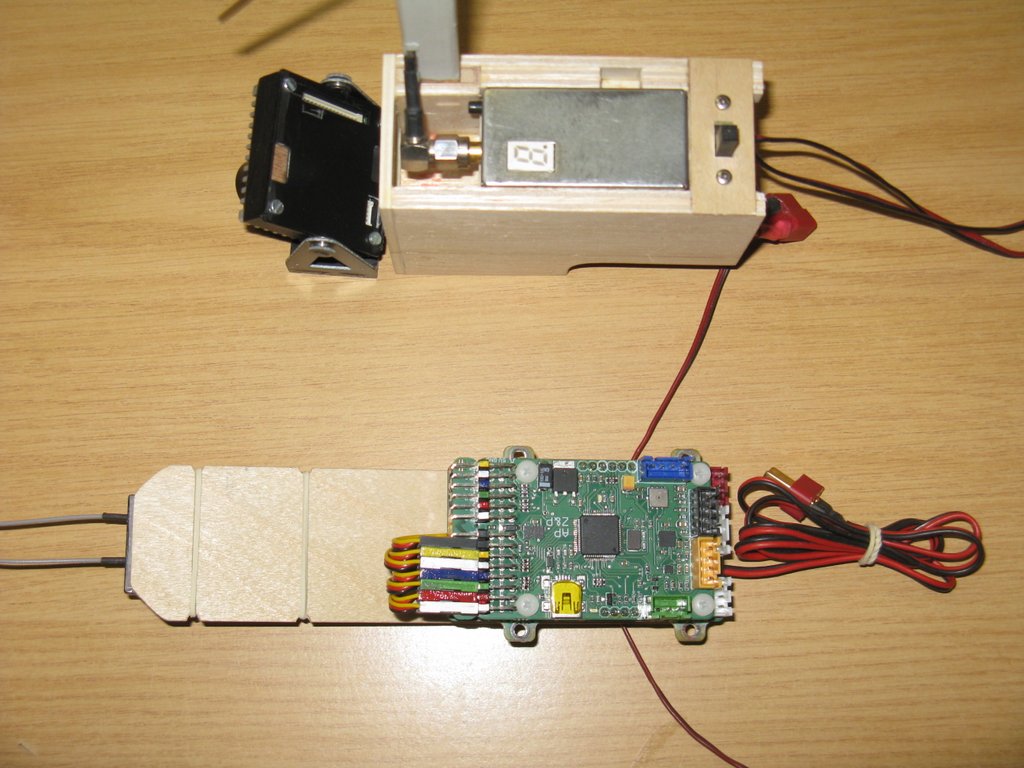

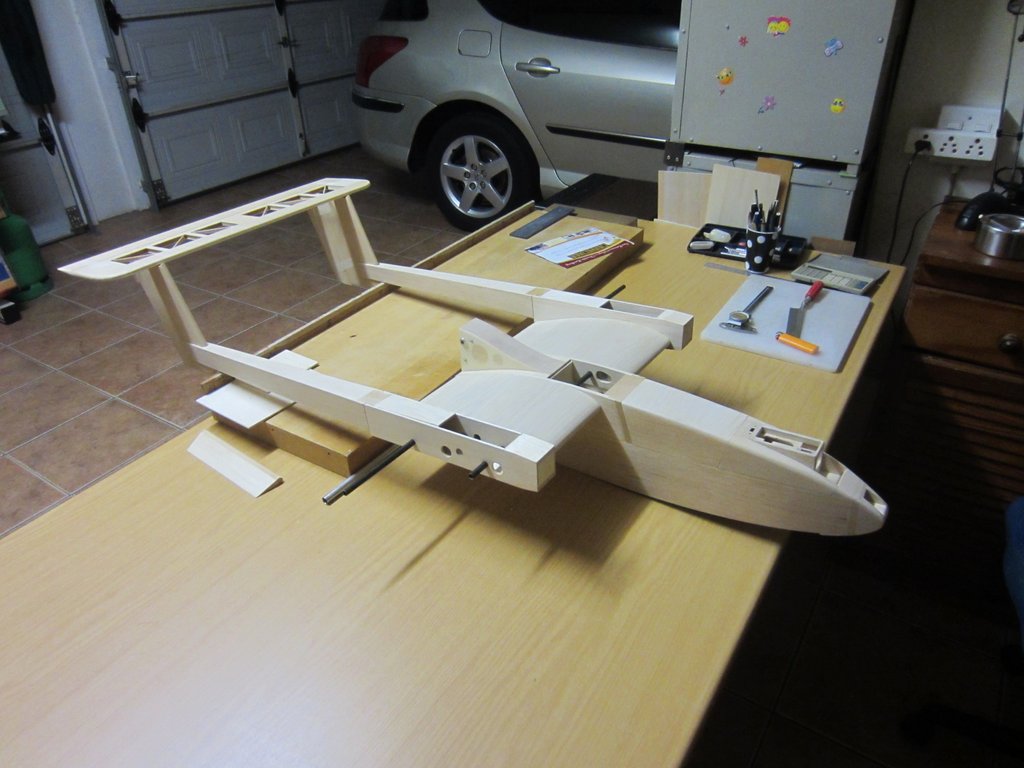

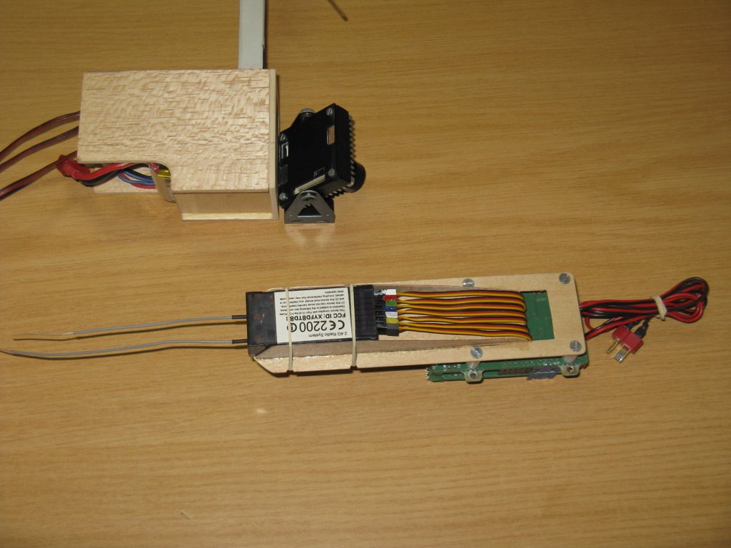

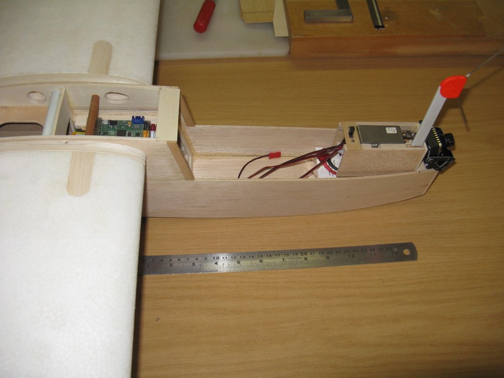

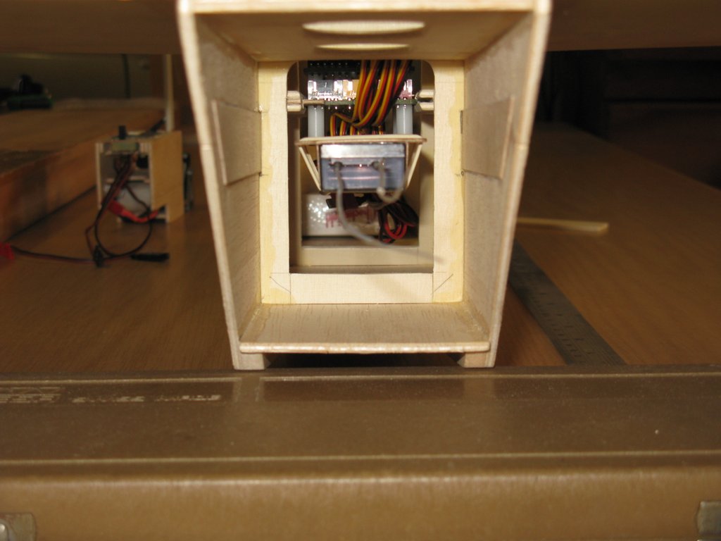

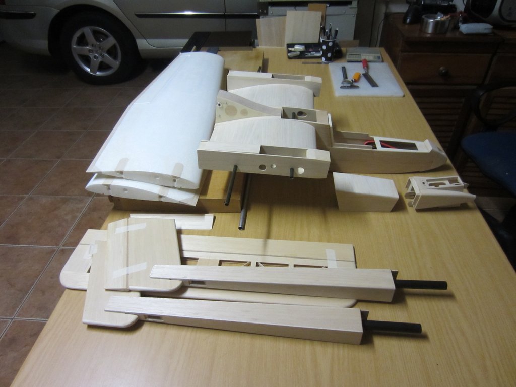

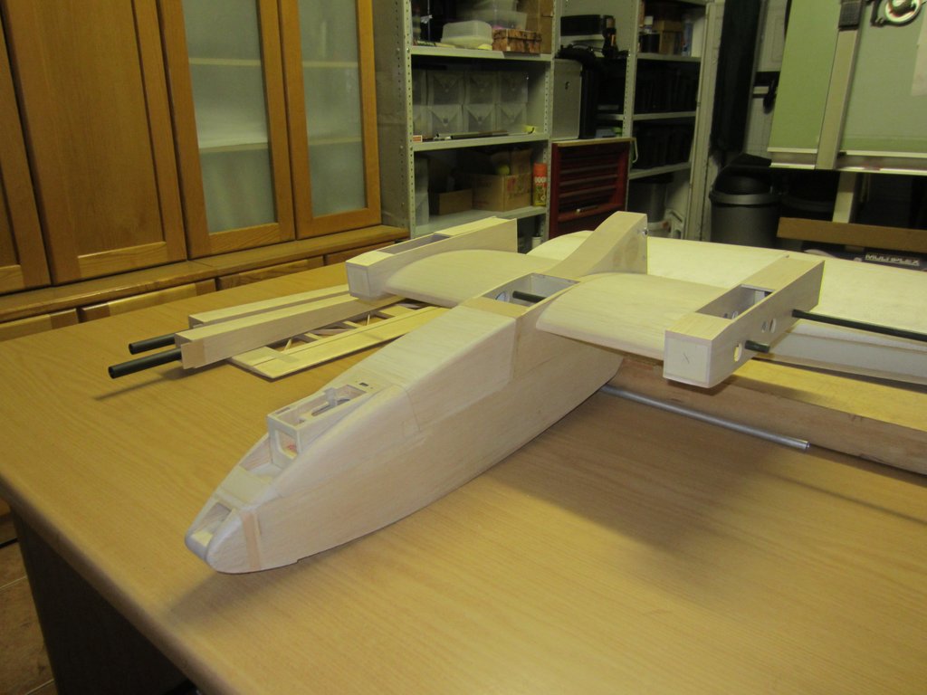

PostNapisane: czwartek, 23 maja 2013, 10:52
Musze powiedziec ze takiego pozadnego Belfegora to nie widzialem, a tak naprawde rowniez takiego FPV, gdzie nie ma i nie widac kilometrow kabli. Wladek gratuluje-wyglada super.
IMG_0114.JPG [ 192.08 KiB | Przeglądane 13522 razy ]
IMG_0115.JPG [ 110.27 KiB | Przeglądane 13522 razy ]
IMG_0116.JPG [ 94.14 KiB | Przeglądane 13522 razy ]
IMG_0117.JPG [ 104.65 KiB | Przeglądane 13522 razy ]
IMG_0118.JPG [ 86.21 KiB | Przeglądane 13522 razy ]
IMG_0119.JPG [ 111.09 KiB | Przeglądane 13522 razy ]
IMG_0120.JPG [ 113.02 KiB | Przeglądane 13522 razy ]
IMG_0121.JPG [ 144.57 KiB | Przeglądane 13522 razy ]
IMG_0122.JPG [ 107.48 KiB | Przeglądane 13522 razy ]
 Tytuł: Re: A.P-F.P.V. BELFEGOR.
PostNapisane: czwartek, 23 maja 2013, 18:40
Witam.
Tak jak obiecalem,troche opisze nowego Belfegorka.
Podstawowe wymiary:
Roz. skrzydla -1750mm
Dlugosc kadluba-1250mm
Powierzchnia nosna skrzydla- 40dcm 2
Profil skrzydla-HQ-3,5 14
Waga do lotu,jeszcze nie znana.
Konstrukcja modelu mieszana,EPP, balsa,carbon, depron.
Co do profilu skrzydla, jest to ten sam profil co wiekszosci modeli Multipleksa np. Twin Star , E. Glider ,Mentor .

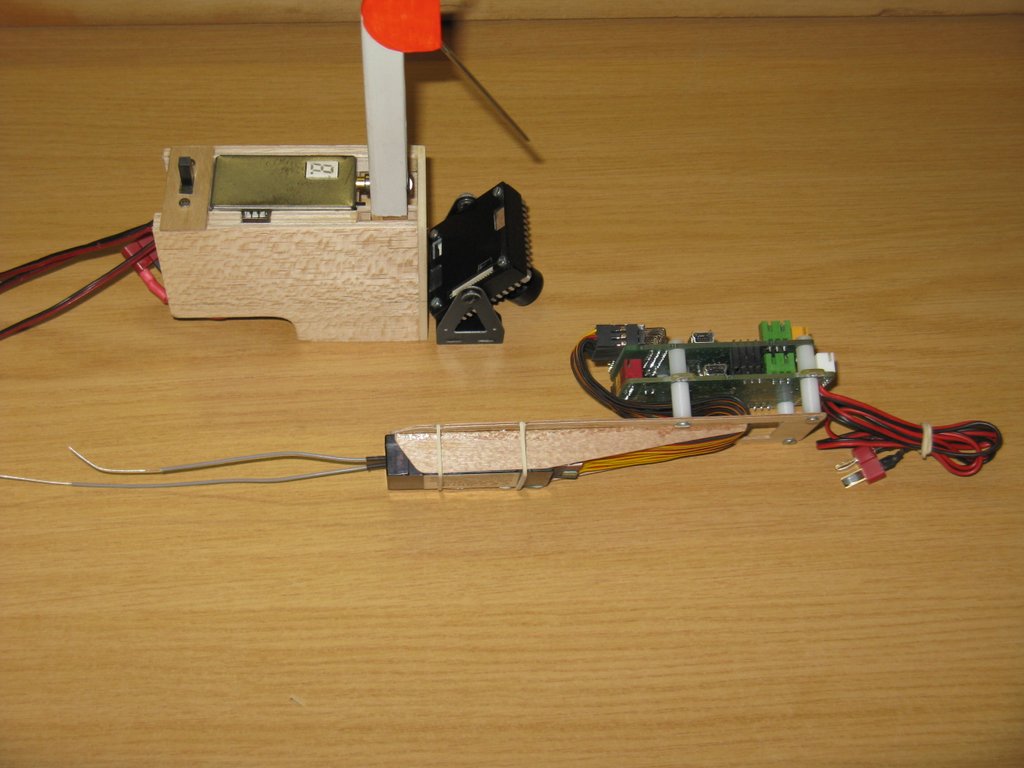

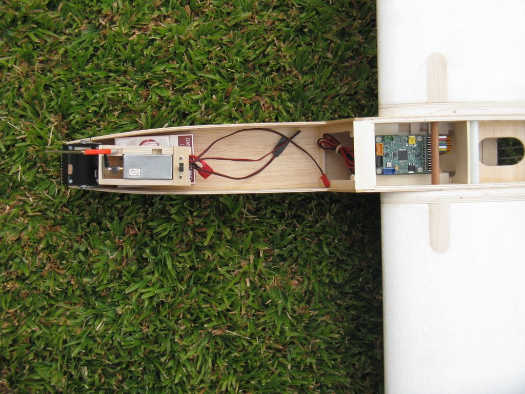

PostNapisane: wtorek, 16 lipca 2013, 20:22
Jakoś przypadkowo trafiły do mnie oto takie fotki.
Nie wiem ale wydaje mi się że to chyba Władka dzieło :D
IMG_0259.JPG [ 109.11 KiB | Przeglądane 13255 razy ]
IMG_0258.JPG [ 106.46 KiB | Przeglądane 13255 razy ]
IMG_0257.JPG [ 106.58 KiB | Przeglądane 13255 razy ]
IMG_0256.JPG [ 115.16 KiB | Przeglądane 13255 razy ]
IMG_0255.JPG [ 127.92 KiB | Przeglądane 13255 razy ]
IMG_0254.JPG [ 126.5 KiB | Przeglądane 13255 razy ]
Jak dla mnie to klasyczna piękna modelarska robota.

Patrząc na fotki Stana wygląda jaby model był dopasowywany do tych modulików, i zgadzam się ze słowami Krzyśka - takie perełki powinne być udostępnione do oglądania po wcześniejszym ostrzeżeniu, bo człowiek może wpaść w depresję :lol:
PostNapisane: wtorek, 16 lipca 2013, 20:50
Widze ze moj top sektet projekt zostal ujawniony.
Dzisiej pierwszy raz poskladalem gotowe elementy modelu i zrobilem pare marnych fotek.
Konrad, bardzo dziekuje za wstawienie fotek.
PostNapisane: środa, 17 lipca 2013, 18:46
Serdecznie dziekuje za uznanie.
Jak widac Belfegor troche urusl wymiarowo,rozpientosc skrzydla teraz jest 2.1m, pow skrzydla 50 dcm2.
Co do napendu, mam do wyboru dwie opcje, pierwsza jeden silnik pchajacy albo dwa mniejsze mocowane z przodu do belek centroplata.
Prawdopodobnie czeka mnie ponowme zrobienie statecznika poziomego, ten na zdjeciu wazy troche za duzo 65g.
Podwozie prawdopodobnie zrobie w ukladze tandem, (lubie startowac z ziemi).
Jako ciekawostka , te kolki wystajace z centroplata sa jednoczesnie dzwigarem i kolkami ustalajacymi skrzydlo.
Skrzydlo jak wiecie jest to oryginalnie od Multipleksa Mentor. Tyle na dzisiej ,na kazde pytanie chetnie odpowiem.
PostNapisane: środa, 17 lipca 2013, 20:21
I to jest właśnie ten dylemat konstruktora.
Jeden! A jak nawali?
To dwa! Tylko jeśli jeden nawali to jaka moc każdego i optymalne ustawienie do lotu na jednym silniku.
No i ciężar każdego z tych rozwiązań.
Modelarz nie ma czasu na badania. Już chce oblatać swoje dzieło.
Stara dobra Szkoła.
Teraz można kupić gotowe rozwiązania, a kiedyś trzeba było myśleć.
To widzę Ci zostało. :mrgreen:
ED: można jeszcze trzy silniki, ale to jeszcze więcej dylematów.
PostNapisane: środa, 17 lipca 2013, 21:06
Czesc Stefan.
Co do silnikow, problem jest bardzo prosty, jeden duzy silnik za C.S .+-ze smiglem ,pylonem,i ESC to jest 200-220grm -jest sporo wagi.
Dwa male silnki przed C.S maja prawie ta sama wage, ale sa z przodu.Co do niezawodnosci silnkow to nie mam obaw, po doswiadczeniu z
Twin star. Decyzja nie zapadla,pewnie wole miec jeden silnik, zobaczymy co z tego wyjdzie.Wazne ze mam przygotowana alternatywe.
Nastepny problem, klapy ,a wlasciwie hamulce aerodynamiczne czy warto zawracac sobie tym glowe?
PostNapisane: środa, 17 lipca 2013, 21:16
Ja tam expertem nie jestem, ale taki model bez klap to tak jakoś jakby czegoś mu brakowało..
PostNapisane: środa, 17 lipca 2013, 21:46
Profil skrzydla Belfegora jest bardzo- bardzo nosny 14 procentowy HQ 3.0-14 to znaczy wolny.
W przypadku Belfegora bardziej istotne jest bezpieczne ladowanie w trudnych warunkach terenowych, czyli hamulce aerodynamiczne.
Niestety, niczego nie ma za darmo, dodatkowe dwa serwa+ hamulce, ale pomysle o tym.
