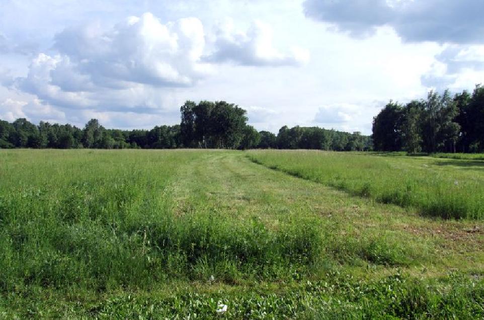

PostNapisane: niedziela, 2 czerwca 2013, 06:22
:mrgreen: :mrgreen: :mrgreen:
Potem wpadnij do Urszulina.
Pas wykoszony :D
ASP.JPG [ 109.04 KiB | Przeglądane 13985 razy ]
