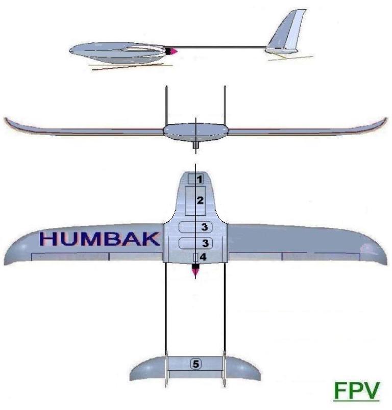

Pamiętając jakim zainteresowaniem cieszył się upadły projekt Artu i Rycerza, a szkoda, że upadły, i podglądając modele FPV Kolegów z lotniska wymyśliłem tani i do zrobienia na szybko model spełniający, jak mniemam, te potrzeby.
Tyle o założeniach
Konkretnie wyszło mi to:
HUMBAK 1.JPG [ 36.75 KiB | Przeglądane 7113 razy ]
Rozpiętość: 2150 mm
Długość: ~1300 mm
Skrzydło kupione gotowe, + rurki węglowe, stateczniki dowolne do zrobienia, trochę sklejki i styropianu.
1. Kamery.
2. Elektronika i pakiet dla niej.
3. Pakiety 2500/5000. [przy drobnej korekcie rysunku 20000]
4. Regulator silnika.
5. Elementy wymagające odsunięcia od reszty.
Tyle schemat. Resztę szczegółów mam rozrysowane i rysuję na bieżąco.
Koszt < 1/2 KIT'u podobnej wielkości.
Wygodny dostęp do wnętrza.
Całość można zalaminować dowolną metodą, albo folia, taśma.
Proszę o opinię co poprawić/zmienić.

Projekt, propozycja jest bardzo interesujaca. :o
Z tego co widze to skrzydla i stateczniki sa od E.G. Multiplexa, dobry wybor.
Uklad aerodynamiczny jest bardzo czysty,ALE smigielko w tej konfiguracji jest bardzo niebezpieczne do startu
z reki.
Co do ceny i rozmieszczenia elementow wyposarzenia to na tym etapie troche za wczesnie dyskutowac.

Skrzydła chyba jednak nie od EagyGLidera, płat od EG ma prostą krawędź natarcia prze większą część płata - zawija w zasadzie na końcówkach.
Przerysowałem podstawowe wymiary do cada i wychodzi, że przy zakładanej rozpiętości 2150 cięciwa płata wynosi ~210 mm. Nawet gdyby skrzydła były prostokątne (895 mm x 210 mm)to powierzchnia samych płatów wynosiłaby niecałe 38 dm^2 - z tymi 20Ah na pokładzie bym się nie rozpędzał ;)

Szymon, skrzydło od EG Pro, cięciwa 200 mm.
Do powierzchni trzeba doliczyć też przód kadłuba.
Mógł byś sprawdzić w wolnej chwili jaka rozpiętość dała by optymalne obciążenie przy 20Ah?
ED: nie rozpiętość tylko powierzchnia oczywiście i jaką masę szacujesz z tymi 20Ah.
Czy do modelu o tym przeznaczeniu przyjąć napęd 3 czy 4S?
3S 5Ah to ~400 g
4S 5Ah to ~500 g
Jaką przyjąć masę pozostałego wyposażenia na podstawie doświadczenia z Waszych modeli?

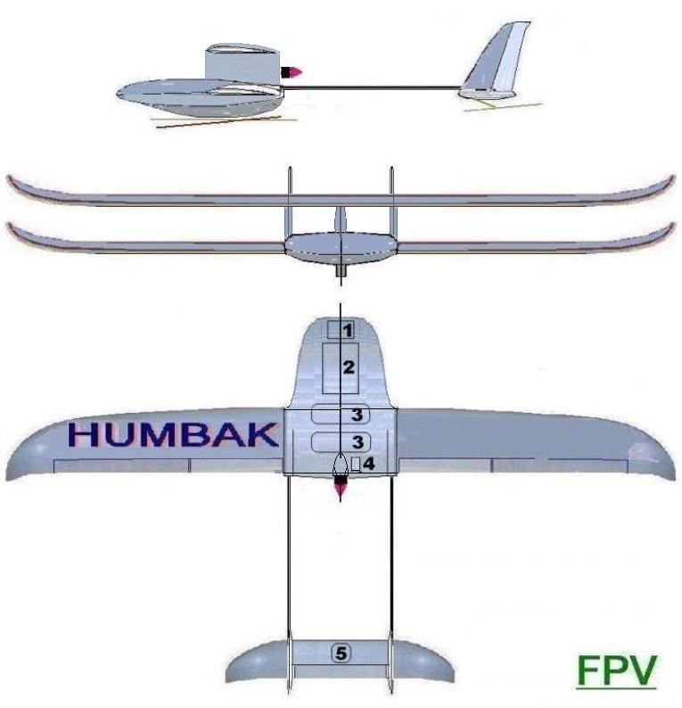

Nawet taki na szybko narysowany dla pomiarów, bez sensu do realizacji,
HUMBAK 12.JPG [ 41.82 KiB | Przeglądane 6968 razy ]
pokazał, że musiał by latać bardzo szybko.
Cofam te 20Ah :D Nie było tematu.
Podtrzymuję natomiast pytanie o voltażu i pojemności pakietów do normalnego latania no i ile waży pozostałe wyposażenie..

A to dwupłat ma być?
 Tytuł: Re: HUMBAK moje przemyślenia nad nosicielem FPV
PostNapisane: sobota, 14 czerwca 2014, 16:34
Toż napisałem, że ten bez sensu.

O ile ten model ma pozostac motoszybowcem to nieprzekraczaj obciazenia powierzchni nosnej
wiecej jak 35gr/dcm2.
W Twojm przypadku, powierzchnia nosna skrzydla jest 44dcm2 (bardzo optymistycznie) czyli 35*44=1540gr.
To jest maksymalny ciezar ,pewnie bedzie latal z waga 2 kilo, ale to bedzie rakieta a nie motoszybowiec.
dla przykladu,srednia waga baterji 3s 5000mA jest 420-450gr. Komplet FPV +- 300gr.

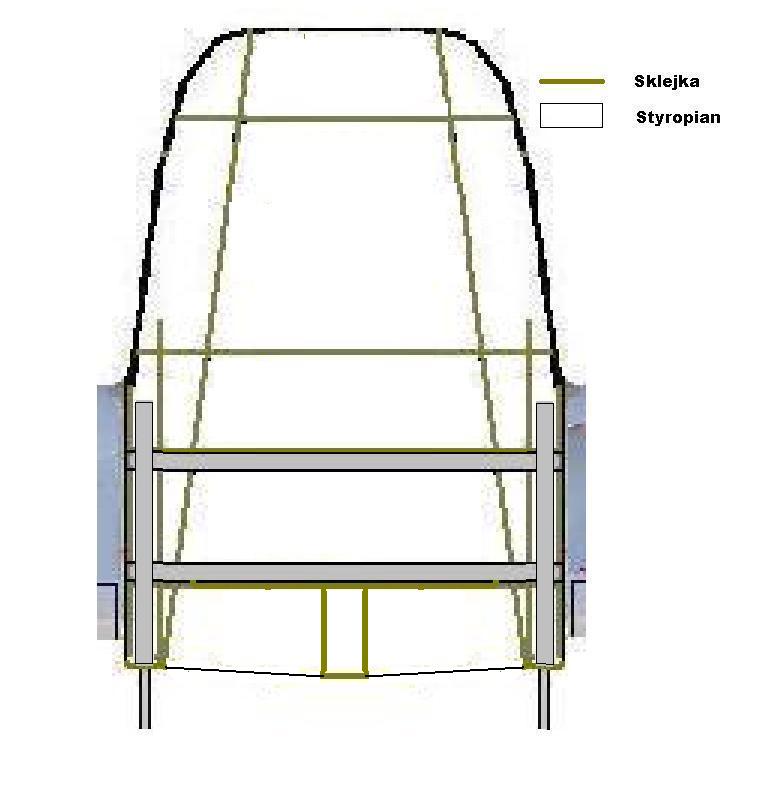

Rozrysowałem kadłub
Kadłub.JPG [ 45.25 KiB | Przeglądane 6911 razy ]
reszta w głowie.
Teraz tylko zestawienie materiałów i lepić :mrgreen:
