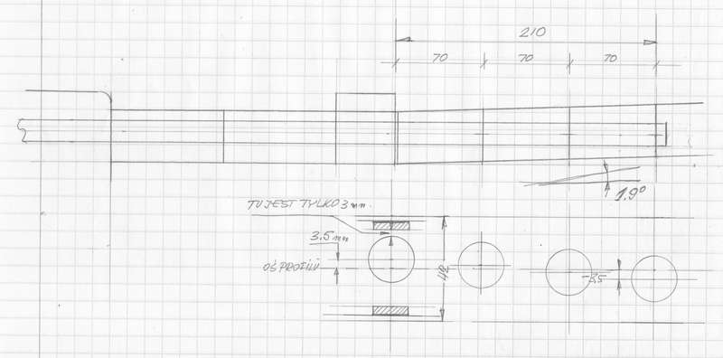

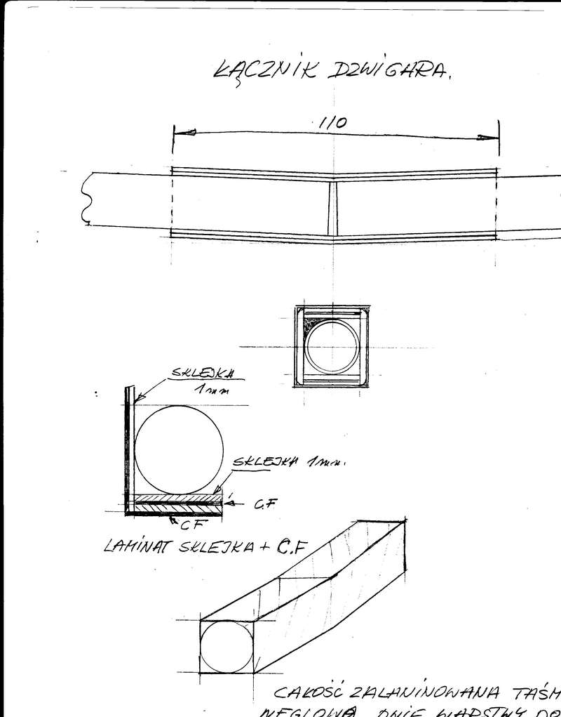

Czy profil nie pozwala tzn jego grubość na przepuszczenie jej w poziomie?
 Tytuł: Re: Nowy model do FPV -budowa modeu w oparciu o Gemini
PostNapisane: niedziela, 24 stycznia 2016, 20:32
Stefan- połączenie na stałe.
Adaś, niestety nie pozwala.
Generalnie najlepiej gdyby taki łącznik był z 3 części: 6cm ze wzniosem gdzie wchodzi rura, 10cm poziomo ( równolegle do kadłuba ) i znów 6 cm ze wzniosem.

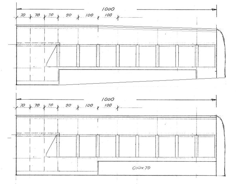

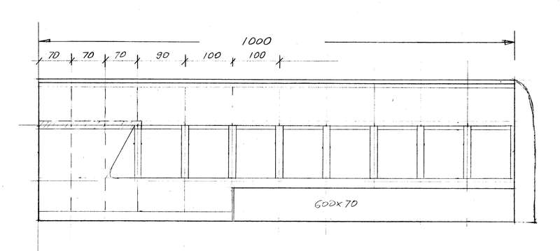

Wygląda, że da radę a to znacznie uprości budowę, Adaś dzięki za nakierowanie :D
00a1.jpg [ 30.13 KiB | Przeglądane 27674 razy ]
i szkic skrzydła
skrzydło1.jpg [ 22.32 KiB | Przeglądane 27674 razy ]
Pierwsze 4 żeberka skrzydła będą ze sklejki, dalej już balsowe.
edycja
Zapomniałem napisać, że autorem rysunków jest Władek.

PostNapisane: wtorek, 26 stycznia 2016, 10:04
Czesc Stefan,ciesze sie ze zaczynasz sie angazowac w ten projekt :)
Tak dla przypomnienia, jedna z podstawowych zalet tego modelu ma byc prosta konstrukcja
i latwa do naprawy.Co mamy narysowane na dzien dzisiejszy: skrzydelko wymiary 300/2700
powierzchnia nosna= 80dcm2
wydluzenie skrzydla- 9
profil skrztdla tak jak w oryginale-14%-Gotingen.
Waga wyposazenia- 2200g
Waga modelu +- 1500-1700g razem-3700-3900g
Obciazenie powierzchni nosnej- 46,25 -48,75g/dcm2.
Wydaje sie mnie ze nie jest zle.
Jaka jest Wasza opinja .
PostNapisane: wtorek, 26 stycznia 2016, 16:54
Czy robimy keson na natarciu, a na spływie listwa?
Listwa od spływu będzie pociągnięta przez cały płat łącznie z lotką, bo na rysunku widac że kończy się na krawędzi lotki :o
PostNapisane: wtorek, 26 stycznia 2016, 18:17
Darku,na tym etapie nie dyskutowalismy z Andrzejem i Jurkem o szczegolach, staramy sie
rozwiazac podstawowe problemy,co dziennie wprowadzamy male zmiany tak aby wszyscy byli zadowoleni,mysle ze w tym tygodniu skonczymy temat centroplata i skrzydla.
Poprosze Andrzeja o wstawienie szkicow centroplata i gondoli silnikow.
Darku,zapraszamy do konstruktywnej dyskusji.
Darek napisal.
Tak .
