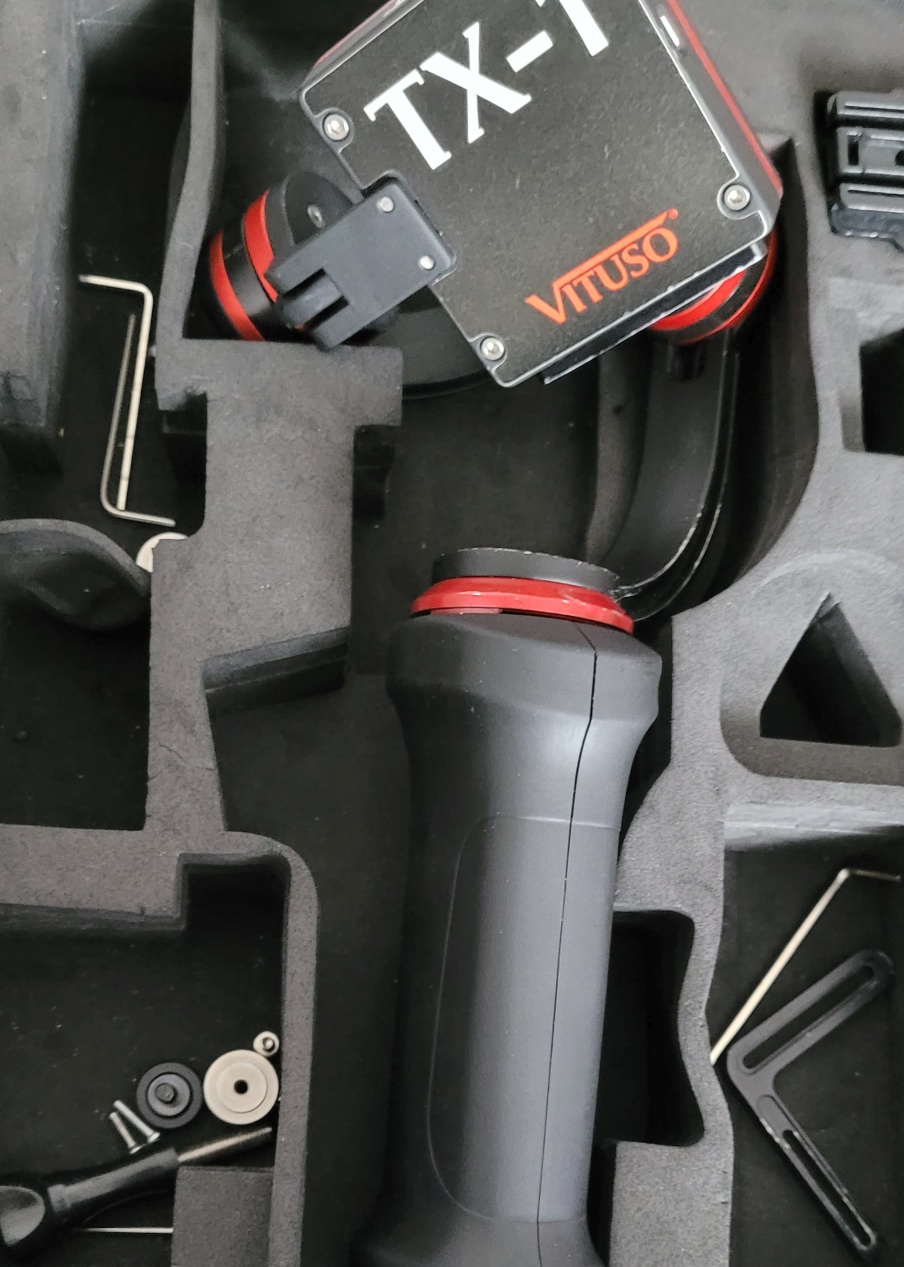

Jakoś samo wpadło mi w ręce z padniętym aku. więc trochę pogrzebałem i uruchomiłem ale ma jeszcze drobne kłopoty z kalibracją, ma złącze microUSB więc powinien do tego być jakiś programik do konfiguracji, ale jakoś nie umiem znaleźć

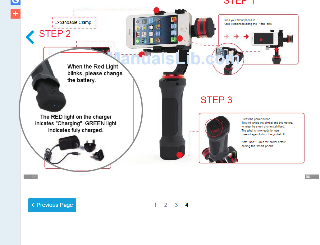

Tu jest manual:
https://www.manualslib.com/manual/12750 ... e=1#manual
Ja tam wzmianki o jakimś programie nie widzę, a mikroUSB to raczej do ładowarki jest...

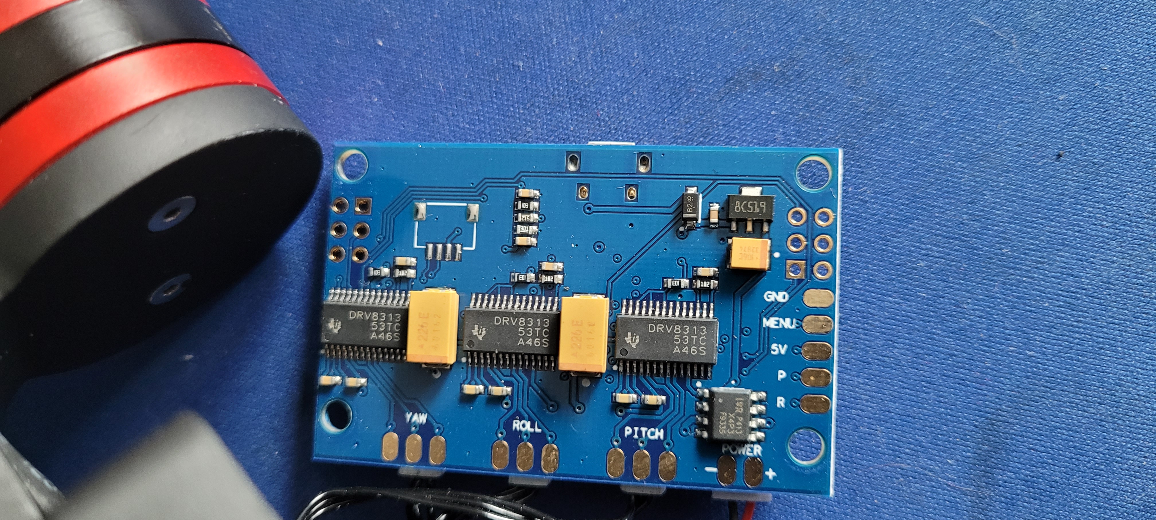

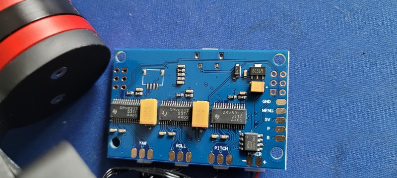

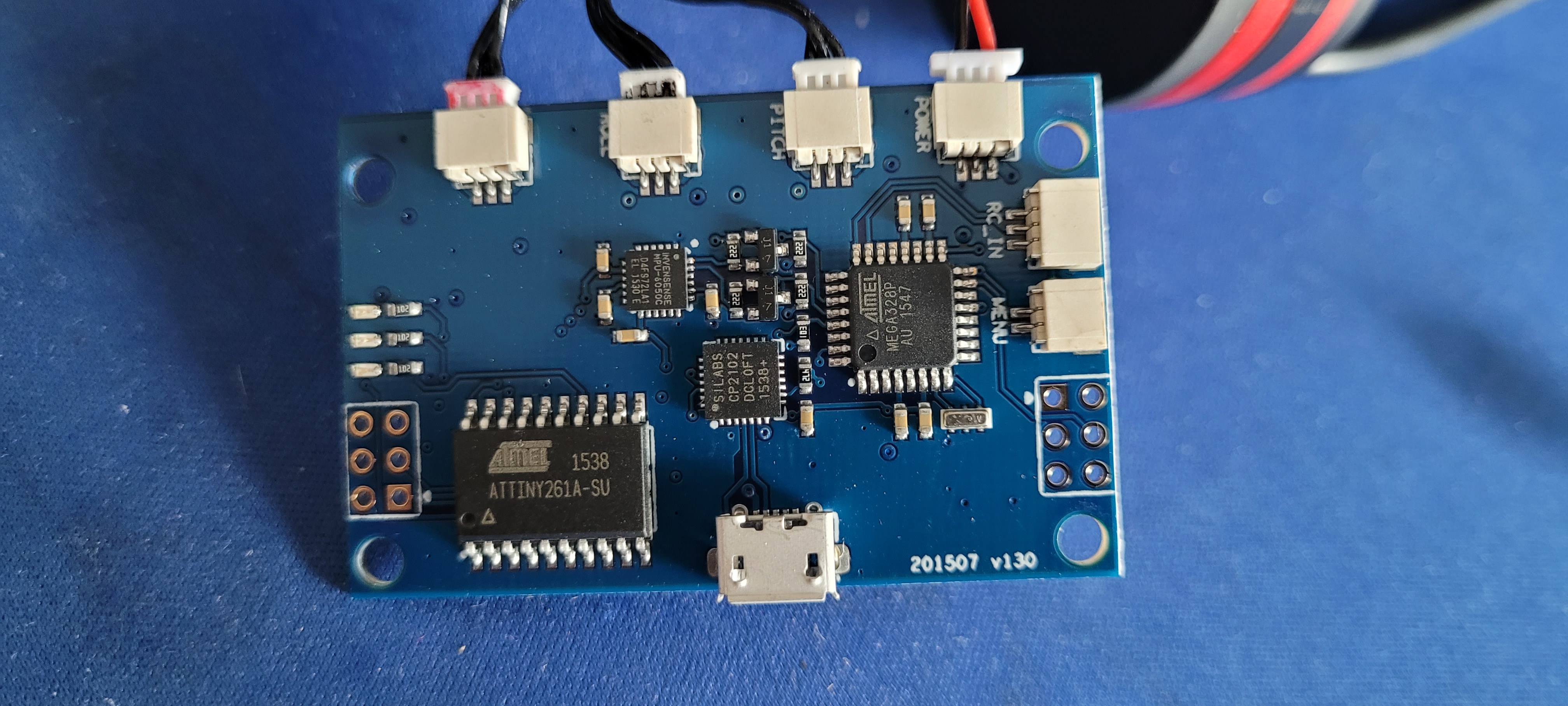

Fotki wnętrza
20230503_120109.jpg [ 1.78 MiB | Przeglądane 4756 razy ]
20230503_120130.jpg [ 2.31 MiB | Przeglądane 4756 razy ]

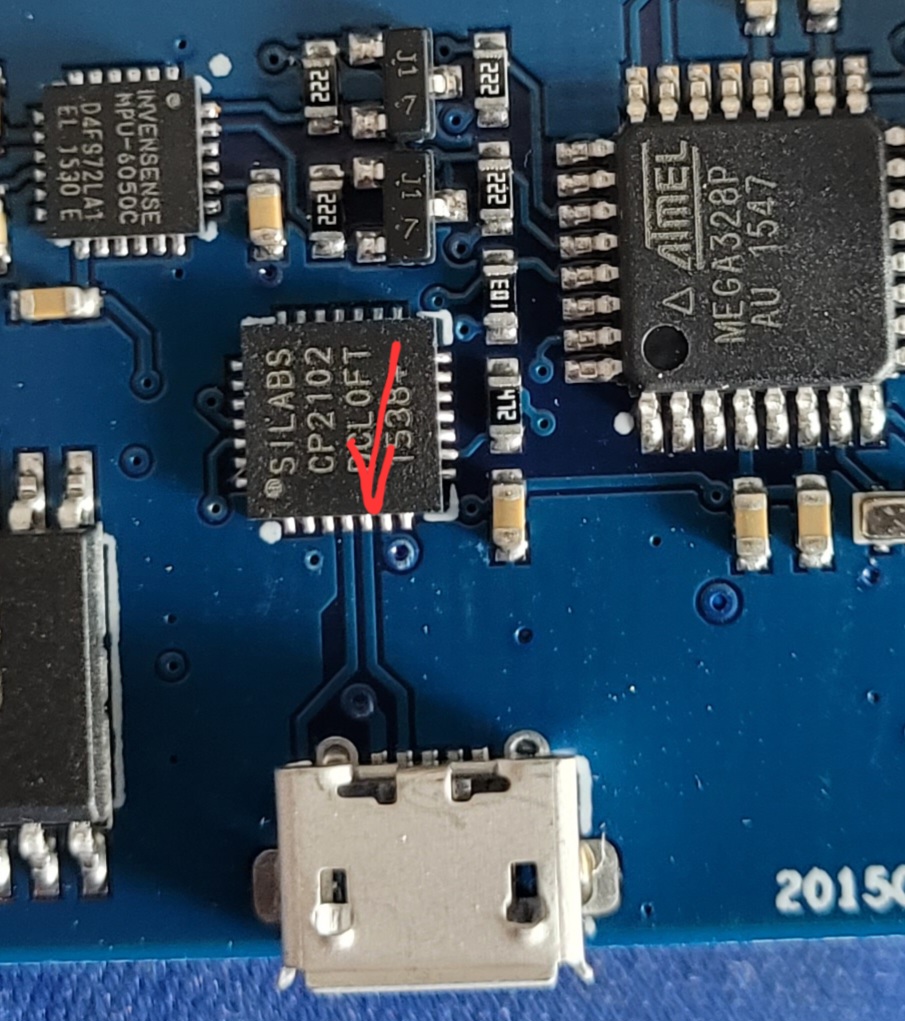

Te dwie ścieżki idące do portu USB na płytce to na które piny?

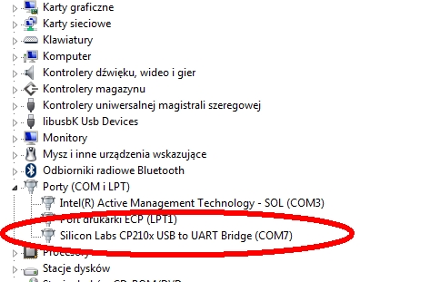

Po podłączeniu do USB komp wykrywa interface więc to nie jest port służący do ładownia, poza tym nie wiem czy są ładowarki microUSB do pakietów 3S, spotykam raczej USB-C i to w nieco nowszym sprzęcie.
Komentarz: menager urządzeń

ścieżka z microUSB biegnie do D- (nóżka nr5) kości CP2102 a to chyba UART więc wygląda jakby coś się tam jednak mogło komunikować.
Komentarz: ścieżki
gimb3.jpg [ 269.86 KiB | Przeglądane 4724 razy ]

Masz rację. Na zdjęciu wygląda jak "płaski" wtyk
vituso.png [ 374.77 KiB | Przeglądane 4706 razy ]
ale na jakimś filmiku na YT gość pokazywał ukompletowanie i jest zasilacz z wtykiem okrągłym.
