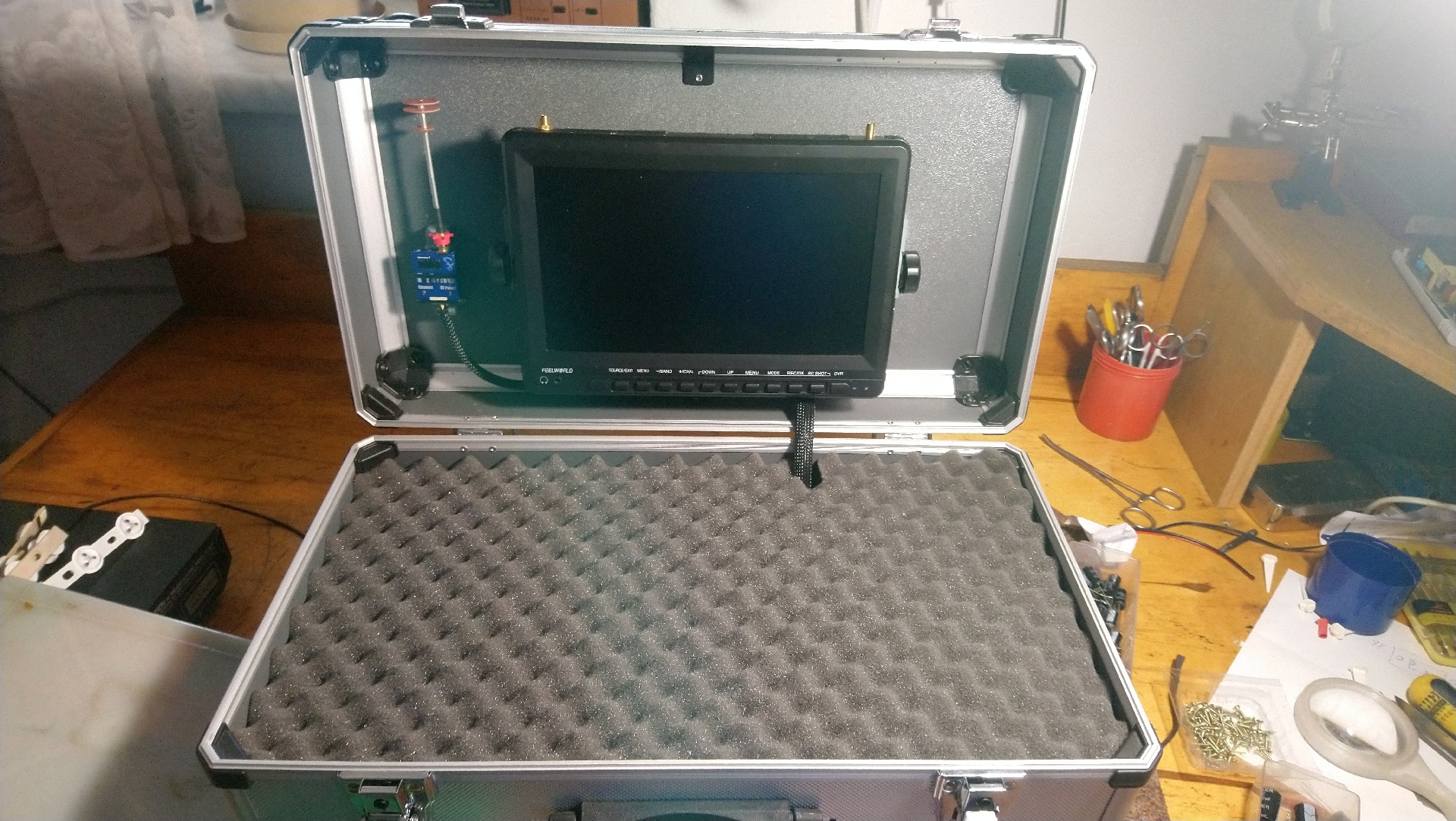

Maj 2012 - pierwszy lot FPV odbył się na takim sprzęcie:
16.05.2012.jpg [ 26.26 KiB | Przeglądane 19926 razy ]
Lato 2012
10.06.1012.JPG [ 172.02 KiB | Przeglądane 19926 razy ]
Pierwsza walizka , która z czasem wzbogacona o monitor zewnętrzny i nagrywarkę służyła aż do tego roku.
27.07.2012.jpg [ 37.92 KiB | Przeglądane 19926 razy ]
Wersja obecna
DSCF5884.JPG [ 74.59 KiB | Przeglądane 19926 razy ]
DSC_0369.JPG [ 51.29 KiB | Przeglądane 19926 razy ]

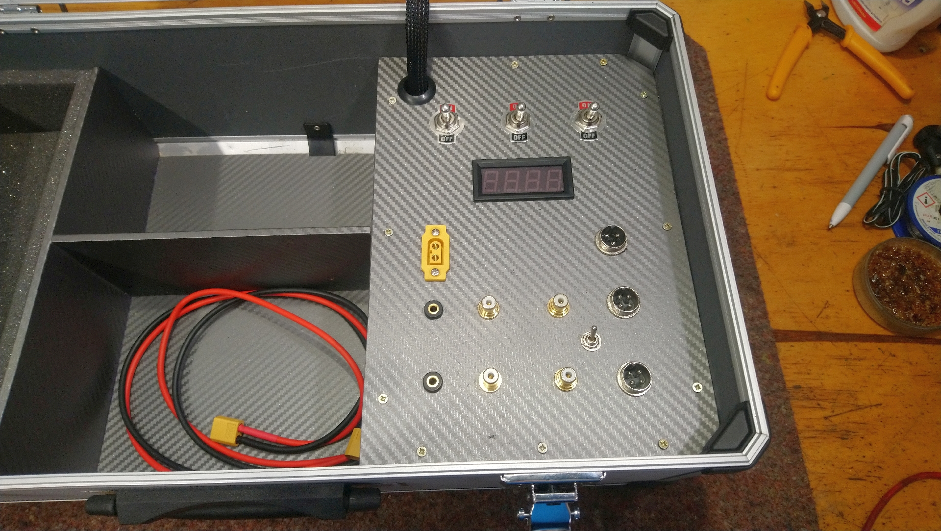

Dziś dla znajomego uruchamiałem monitor do Fpv, niby nic szczególnego, ale zamontowałem podwójne podświetlenie led.
Matryca 17", jak czego nie pomyliłem to o rozdzielczości 1240x1024. Działa o niebo lepiej niż moja na standardowym pojedynczym podświetleniu też led. Problem tylko taki, aby upchać paski w rynience po świetlówkach. Tu akurat weszły na styk.
IMAG0015.jpg [ 175.86 KiB | Przeglądane 17925 razy ]
Pasek ma 4mm szerokości, a rynienka jakieś 8, albo ciut mniej. Tu się udało.
Paski jakie zastosowałem. klik .
Podsumowując warto.

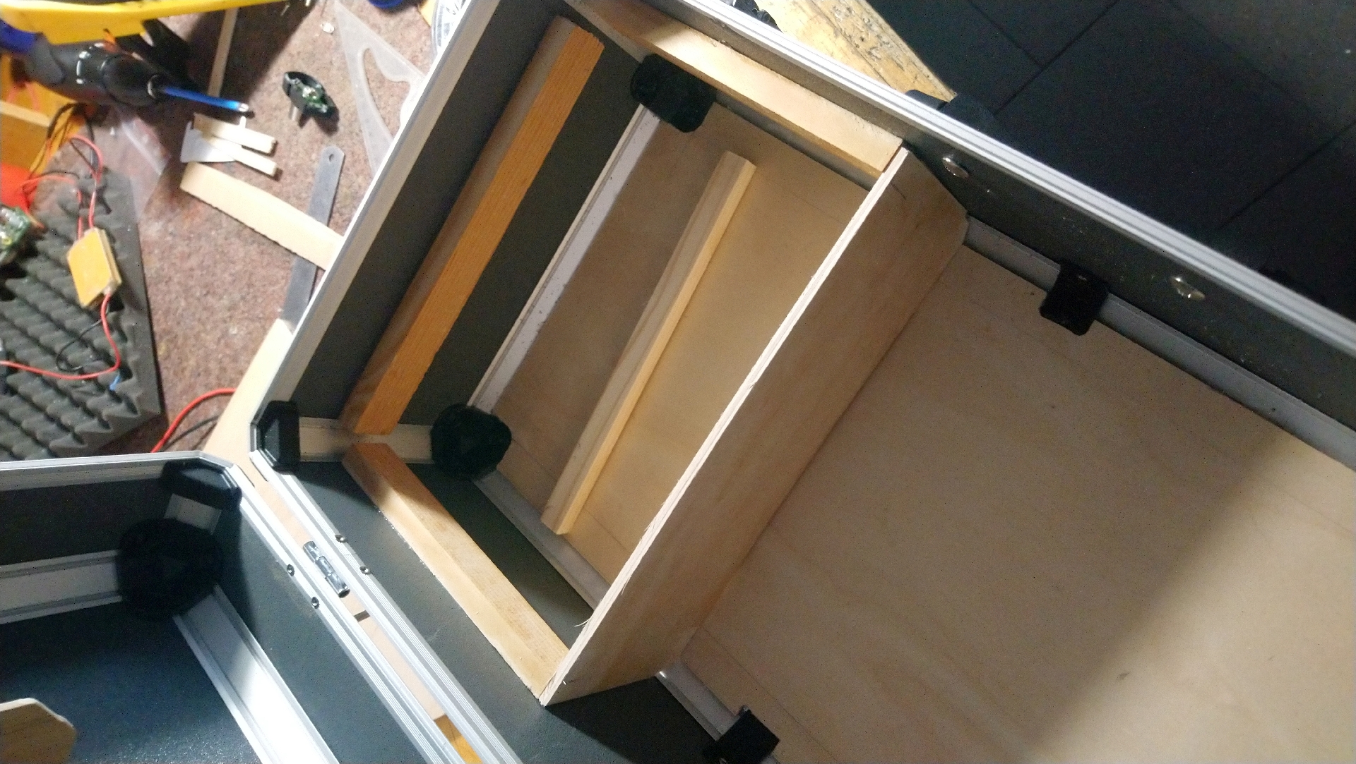

Za namową kolegi coś wystrugałem, do potrzeb jego.
DSC_0317[1].jpg [ 1.46 MiB | Przeglądane 11216 razy ]
DSC_0319[1].jpg [ 1.51 MiB | Przeglądane 11216 razy ]
DSC_0320[1].jpg [ 1.41 MiB | Przeglądane 11216 razy ]
DSC_0322[1].jpg [ 1.41 MiB | Przeglądane 11216 razy ]
DSC_0324[1].jpg [ 1.66 MiB | Przeglądane 11216 razy ]
DSC_0325[1].jpg [ 1.63 MiB | Przeglądane 11216 razy ]
DSC_0327[1].jpg [ 1.62 MiB | Przeglądane 11216 razy ]
DSC_0328[1].jpg [ 1.56 MiB | Przeglądane 11216 razy ]
DSC_0329[1].jpg [ 1.57 MiB | Przeglądane 11216 razy ]
Oczywiście trzeba było przerabiać. Jutro zdjęcia finalne, bo wymyśliliśmy sobie puszczanie sygnału wideo wraz z zasilaniem.
Co nie sprawdza się w praktyce.
DSC_0332[1].jpg [ 1.55 MiB | Przeglądane 11158 razy ]

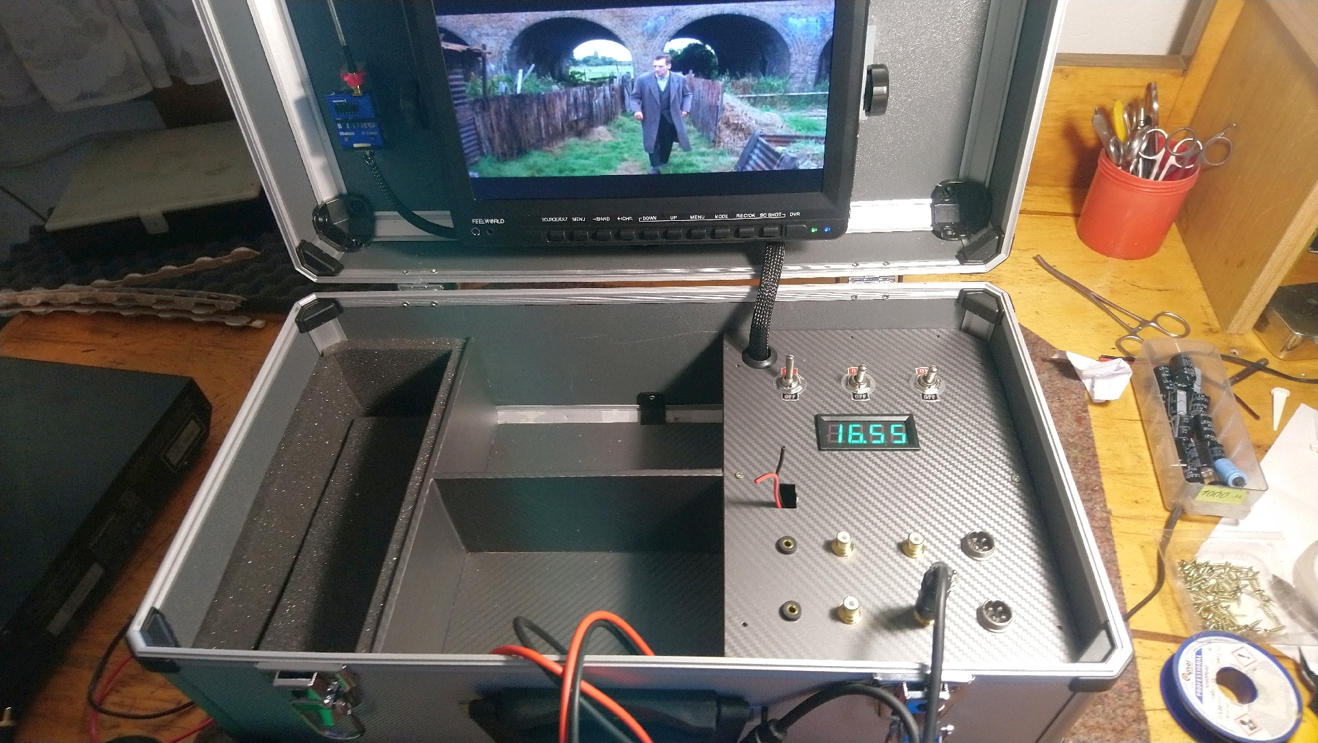

Ostatnio bawię się w bazy walizkowe.
DSC_0402[1].jpg [ 3.4 MiB | Przeglądane 9593 razy ]
Taką zrobiłem z miesiąc temu.
A taka jest rozbebeszona obecnie.
DSC_0473[1].jpg [ 3.6 MiB | Przeglądane 9593 razy ]
