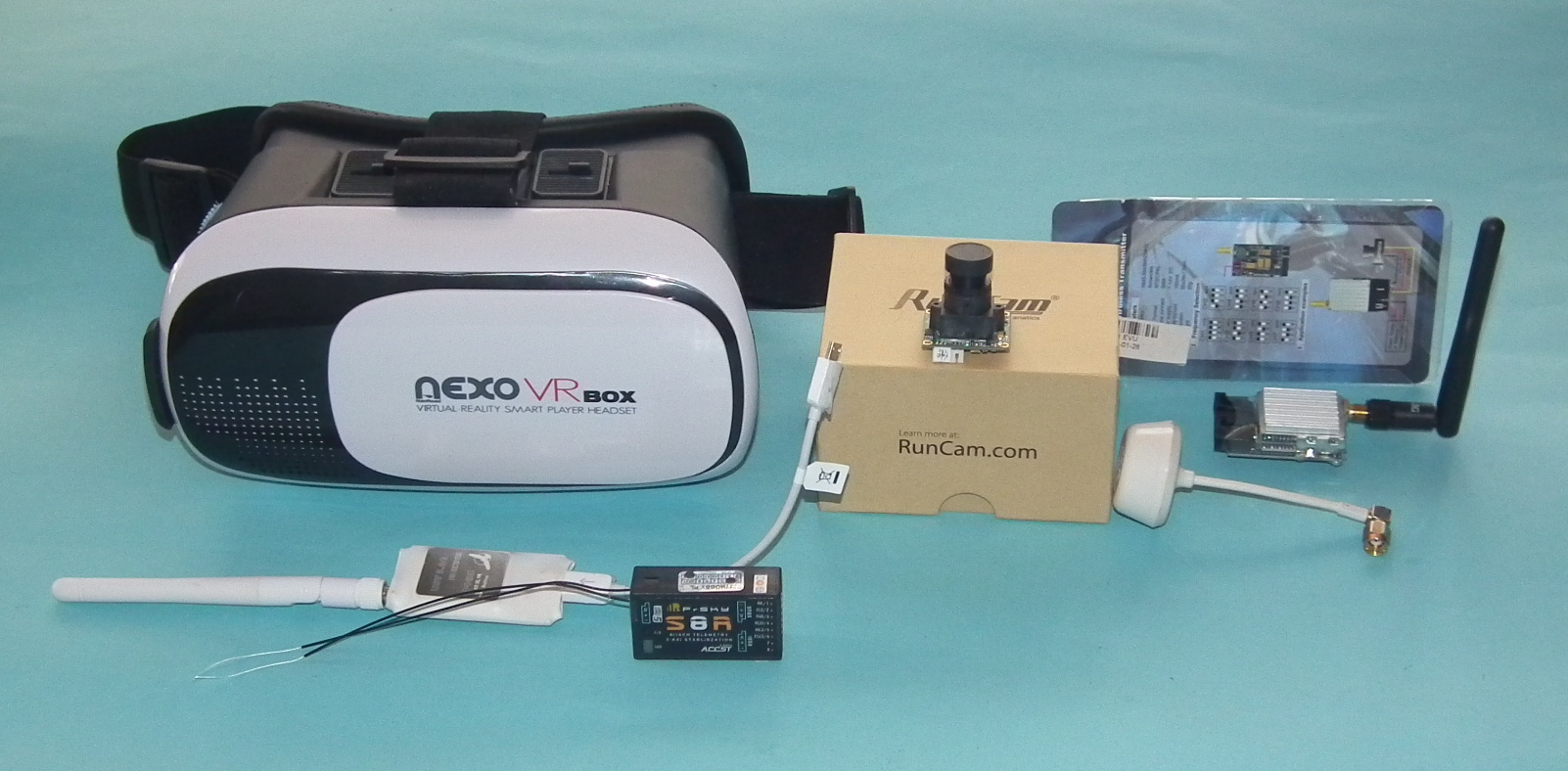

Kupiłem sobie model motoszybowca VOLENTEX o rozpiętości 2 metrów .
Ze starych zapasów posiadam ;
1.JPG [ 361.33 KiB | Przeglądane 10699 razy ]
I tak po kolei ;
Gogle na telefon Samsung galaxy
Odbiornik dedykowany do tego telefonu
Kamerka RunCom firmy sony
Nadajnik sygnału po stronie modelu
Odbiornik FrSky S8R z pełną stabilizacją modelu .
I teraz pytanie co jeszcze warto dokupić żeby mieć pełną " radoche " .

...Odbiornik dedykowany do tego telefonu...
Do każdego telefonu z OTG, ale jego główna wada to spore opóźnienia, więc start i lądowanie bez gogli, i bez latania "po krzakach".

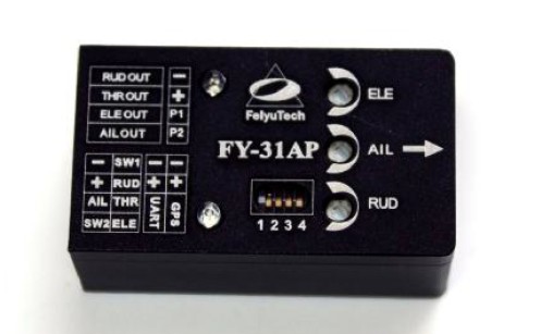

Dokupiłem taki stabilizator lotu ;
Nowy-1.JPG [ 26.41 KiB | Przeglądane 10554 razy ]
Przeczytałem instrukcje i myślę że na moje potrzeby wystarczy .

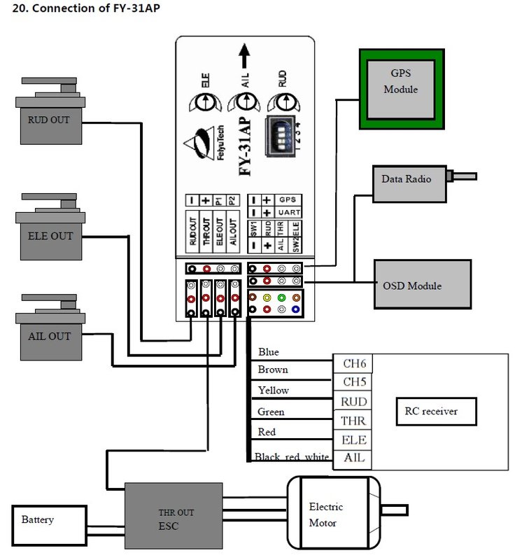

Znalazłem w instrukcji rysunek z opisem podłączenia Modułu OSD ;
Nowy-2.JPG [ 97.93 KiB | Przeglądane 10554 razy ]
Mam pytanie jaki moduł najlepiej użyć i gdzie ( co by finansowo nie doprowadził do bankructwa ) można go kupić .

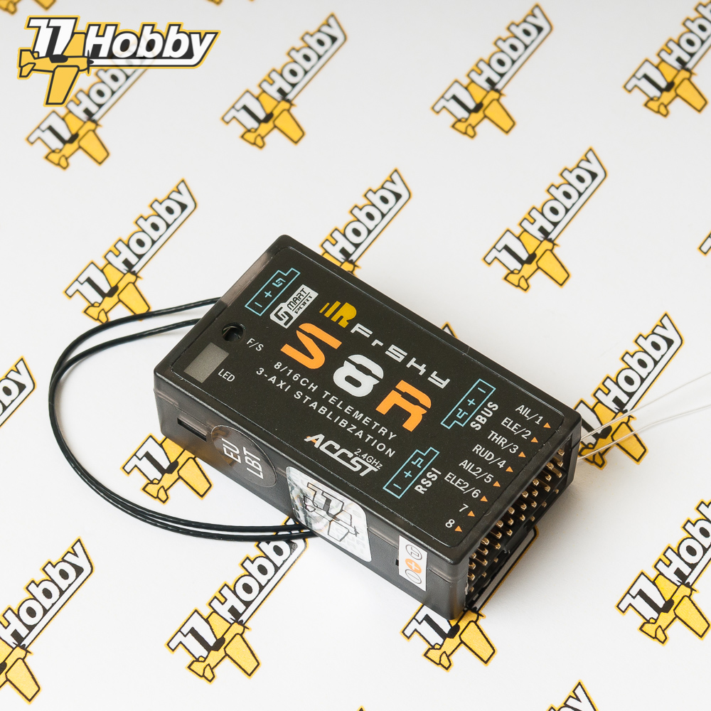

Posiadam też odbiornik FrSki S8R ;
FRSS8R_01.jpg [ 504.61 KiB | Przeglądane 10554 razy ]
I tu mam pytanie do bardziej zorientowanych kolegów . Czy do tego odbiornika można podłączyć moduł OSD .

Pierwsze wzmianki o tym czymś pochodzą z 2010 roku.... To była inna era. Pasujące OSD to "Hornet-OSD". No cóż, powodzenia:-)

Popatrzyłem sobie - ten Hornet OSD to jakaś pomyłka. 470zł? za OSD i odbiornik GPS?
http://www.goodluckbuy.com/hornet-osd-f ... p-gps.html
Taniej wyjdzie sprzedać tego FY31 i kupić najtańszy kontroler F3 lub wygrzebać skądś CC3D i wgrać mu INAV. OSD kosztuje max 40zł, do tego czujnik prądu za tyle samo, antena GPS ok 80zł. Można skompletować całego autopilota na INAV za połowę tego co kosztuje samo OSD do FY...
Owszem - będzie trochę zachodu w konfigurację. Można się też sporo nauczyć. A jeżeli ma być szybko i bezproblemowo to otwieramy portfel i rujnujemy się...
EDIT:
A odnośnie S6R/S8R.
Popularne OSD używają protokołu MAVLINK i w tym języku kontroler lotu zazwyczaj nadaje informacje telemetryczne. OSD rozumie ten język i wyświetla go na obrazie kamery. Czytając to: https://www.rcgroups.com/forums/showpos ... count=3649 wygląda na to, że są konwertery telemetrii Mavlink na telemetrię Frsky -> oparte na płytce Teensy (mam taką jedną - koszt ok 90zł, ale ostatnio pojawiły się płytki o nazwie Blue pill oparte na STM32 F1). Możliwe że dałoby się uruchomić ten konwerter w drugą stronę tzn z Frsky na Mavlink. Ja się tego nie podejmuję. Jest to rozwiązanie chyba najbardziej pokrętne...
