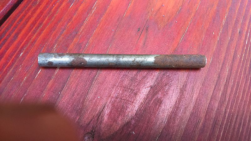

Mam podobny problem jak Darek. Raz na kilka lądowań muszę prostować drut sprężynowy fi 4mm, który jest jednym z elementów goleni.
DSC_0101.JPG [ 73.3 KiB | Przeglądane 14434 razy ]
Pomysł był taki, skoro się gnie to trzeba dać mocniejszy . Znalazłem kawałek wypychacza do form fi 4mm i poddałem go próbie ; da się zgiąć czy nie . Troszkę się zgiął a potem pękł.
DSC_0098.JPG [ 119.6 KiB | Przeglądane 14434 razy ]
Oj, nie tędy droga, nie tędy :(
Ale co zrobić... wiem, wytoczyć o większej średnicy. Ech, ale tokarki nie mam a znajomy tokarz na urlopie... No to spróbujemy inaczej.

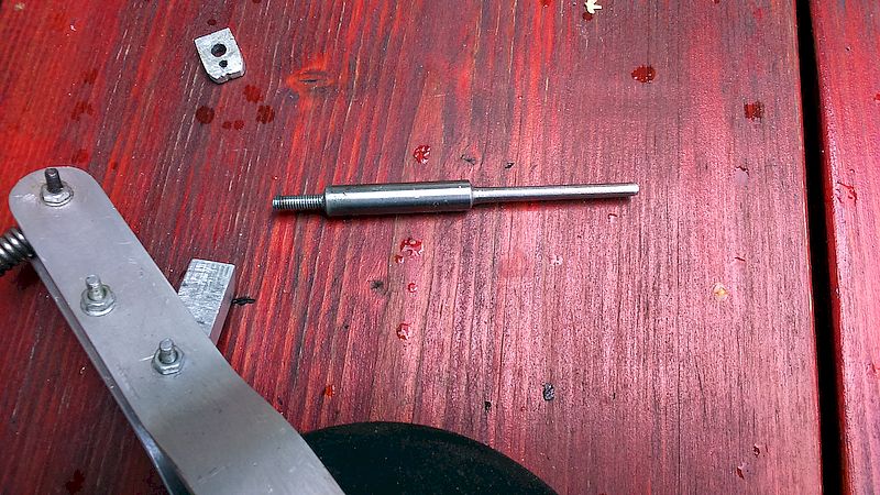

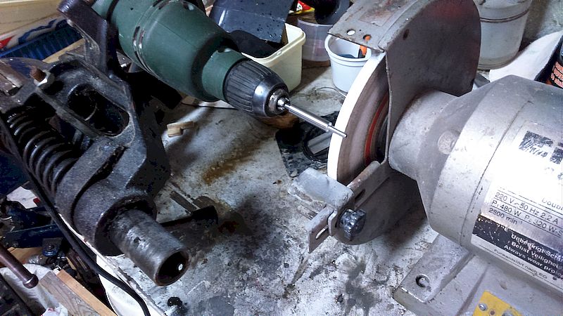

Tokarki brak ale mam szlifierkę i kiepski bo kiepski ale zawsze jakiś stojak do wiertarki. Jako materiał wykorzystałem jakąś kotwę fi 8mm, materiał wydawał się twardy więc odpowiedni.
DSC_0103.JPG [ 131.23 KiB | Przeglądane 14434 razy ]
Połączyłem stojak i szlifierkę tworząc coś takiego
DSC_0105.JPG [ 131.54 KiB | Przeglądane 14434 razy ]
i powolutku doszedłem do takiego efektu
DSC_0106.JPG [ 149.32 KiB | Przeglądane 14434 razy ]

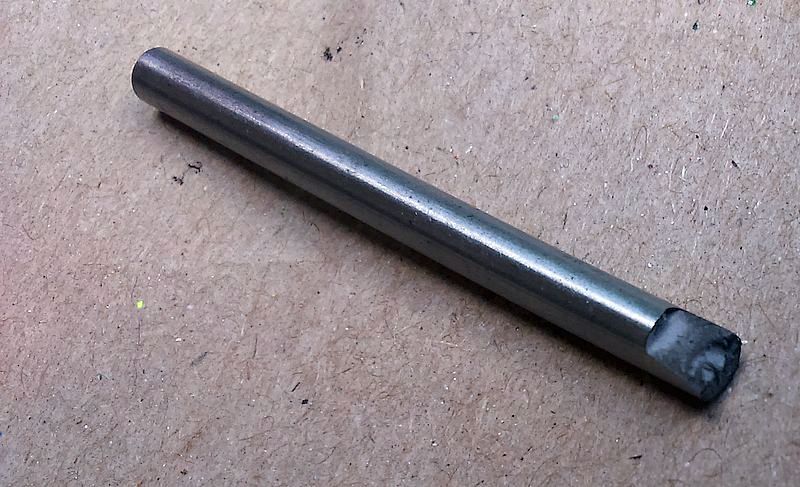

Niestety materiał nie jest taki twardy jak się wydawał i również się gnie, gnie się oczywiście w miejscu przewężenia. :twisted:
Trzeba będzie zrobić trzpień bez przejścia na 4 mm czyli trzeba zrobić nowe mocowanie goleni w modelu . :?

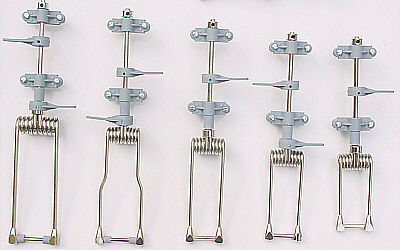

Andrzej, polecam tego typu przednie podwozie, w Twojm przypadku podwojna sprezyna z drutu 4mm minimum.
https://hobbyking.com/en_us/sprung-nose ... odels.html
