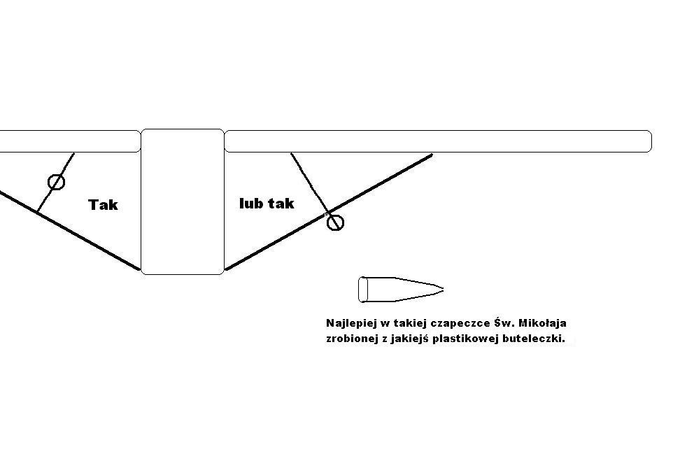

Też pomyślałem o tym miejscu patrząc na zdjęcie modelu
Przy tej rozpiętości nie powinna taka kamera w odpowiedniej obudowie znacząco wpłynąć na sterowanie. Najwyżej pod drugim skrzydłem zrobisz jakiś podobny "równoważnik".
Będą to jednak hamulce. Gdyby ich efekt, co się może zdarzyć, a trudno przewidzieć, był nadmiernie nie korzystny to wtedy proponuję dodatkowy łącznik między zastrzałem, a skrzydłem i na nim umieścić obudowę kamery.
Coś takiego:
Piper kamera.JPG [ 20.99 KiB | Przeglądane 8967 razy ]
jednak najpierw wypróbuj swój pierwszy pomysł.

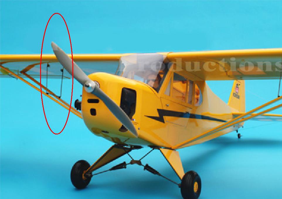

Propozycja tutaj:
http://www.rcgroups.com/forums/showthread.php?t=1796494&highlight=piper+fpv
Właśnie zobaczyłem, że masz nie Piper-kowe zestrzały ....
Gdyby Stefan, nie powiedział o dorabianiu dodatkowych wzmocnień, dalej bym zakładał, że je (wzmocnienia) już masz :)

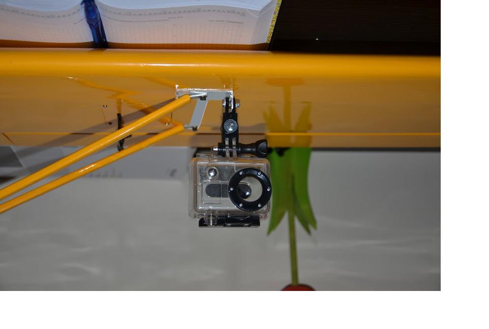

Tylko ja kamerkę FPV mam już zamocowaną pod kadłubem, widok śmigła w czasie lotu mi nie przeszkadza, tym bardziej, że "zasłania" niebo a nie ziemię i nie utrudnia mi nawigacji. Aktualnie zastanawiam się nad zamocowaniem GoPro dla ładnych filmików i tu już słabo by wyglądało śmigło na filmie.
Zastrzały mam bez tej belki. No i GoPro nie będę obracał, nie chciał bym też niszczyć płata aby wstawiać tam serwa. Myślę, że na początek wykorzystam już istniejące punkty mocujące zastrzał do płata i wstawię pod zastrzał jakąś blaszkę odpowiednio wygiętą i do tego doczepię GoPro, wolał bym zrezygnować z obudowy wodoszczelnej bo dodaje sporo masy i gabarytu. Jakiś pomysł jak zamocować kamerkę bez tej obudowy?

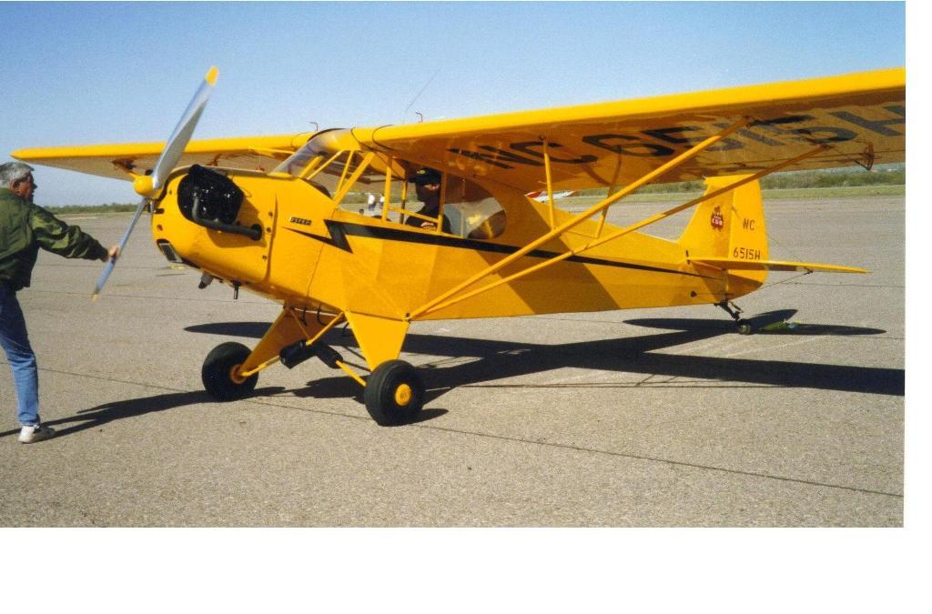

Nie, w piperku łączą się z płatem w 4 miejscach. Właśnie te bliższe kadłuba najbardziej będą pasować mi do zamontowania kamery. O montowaniu wewnątrz kadłuba też myślę poważnie z racji spalinowego napędu.
Wojtek.
Szukam po Piperkach i nie bardzo wiem co Masz na myśli.
Czy to? Jeśli nie o o jakie cztery miejsca?
piper.JPG [ 63.49 KiB | Przeglądane 8876 razy ]
piper 2.JPG [ 96.51 KiB | Przeglądane 8868 razy ]
 Tytuł: Re: Piper J-3 Cub FPV by Dual
PostNapisane: piątek, 7 czerwca 2013, 21:38
dokładnie o te, które są na Twoim zdjęciu.

PostNapisane: sobota, 8 czerwca 2013, 20:41
Posty: 257
Wiek: 41
Zamocowałem ale nie jestem zadowolony. Jednak jutro z rana będą chmurki nisko i chciałem coś w HD złapać.
Wygląda to tak:

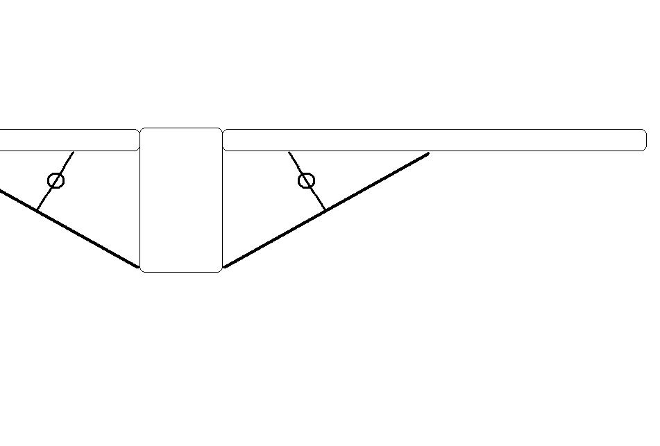

Trochę szkoda, że nie zrobiłeś tej blaszki np. tak:
PIPER Foto.JPG [ 42.01 KiB | Przeglądane 8797 razy ]
pęd powietrza jej nie obróci, ale przy twardszym lądowaniu jej obrót w przód może uszkodzić folię pod płatem.

PostNapisane: niedziela, 9 czerwca 2013, 13:26
Posty: 257
Wiek: 41
Mocowanie zdało egzamin, niestety model z tak usytuowaną kamerą okazał się kompletnym nie lotem. Nawet pełne wychylenie lotek i kierunku nie poziomowało go. Zrezygnowałem z latania z GoPro. A co się udało, udało się polatać z wizualizacja parametrów lotu oraz pozycji na mapie modelu. Jest to mega ciekawa sprawa i bardzo ułatwia nawigację. Z łatwością utrzymuje kierunek i koryguje wiatr. Co się nie udało, no nie udało się lądowanie. Tradycyjnie już podchodząc do lądowania na FBW przeciągnąłem i model zwalił się na lewy płat. Straty są w płacie oraz kadłubie. Na szczęście straty są niewielkie i z pewnością naprawialne. Jedynie co mnie przeraża to oklejanie folia. Na szczęście tu z pomocą przyjdzie Szymon. :)
