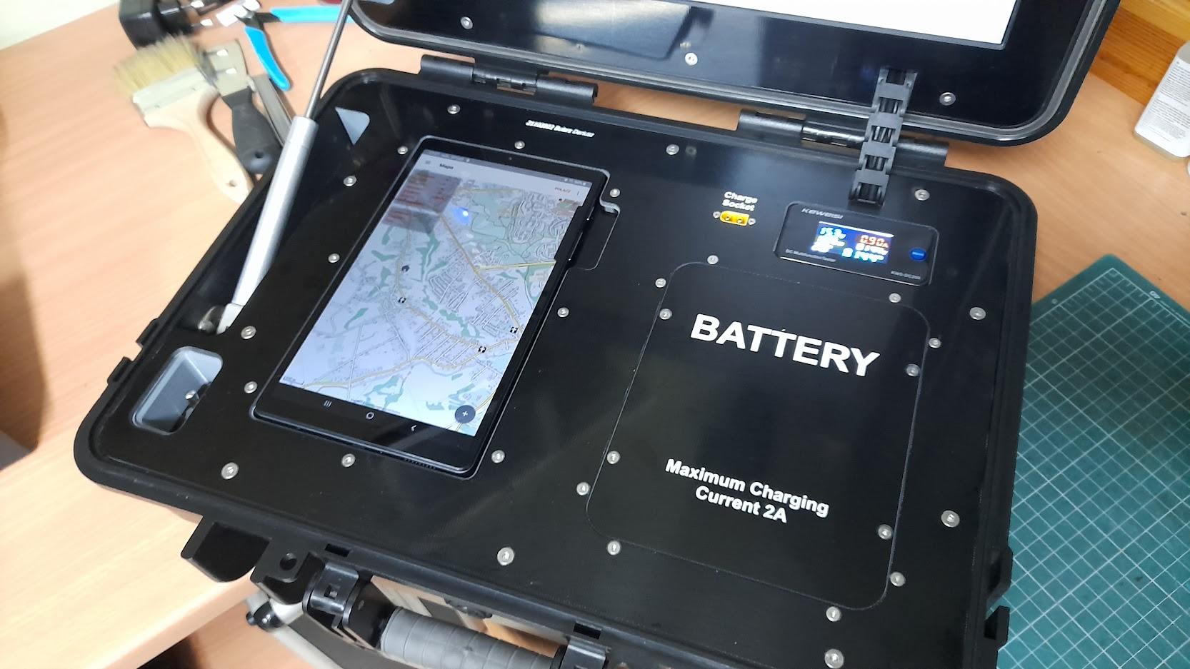

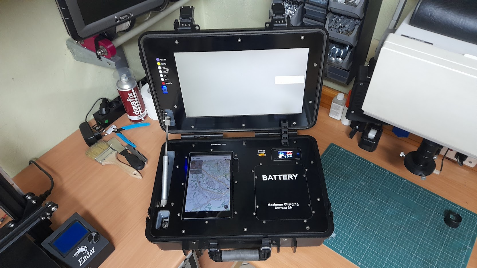

Jeszcze nad tym posiedzę ale już nie teraz, skończyłem budowę walizki
15.jpg [ 231.05 KiB | Przeglądane 18935 razy ]
16.jpg [ 276.36 KiB | Przeglądane 18935 razy ]
18.jpg [ 103.91 KiB | Przeglądane 18932 razy ]
Teraz pora na dokończenie modelu - pozostało:

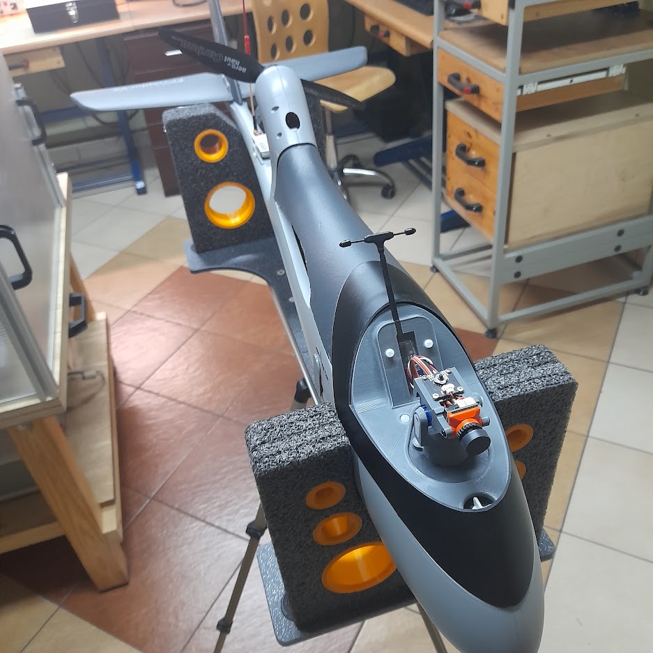

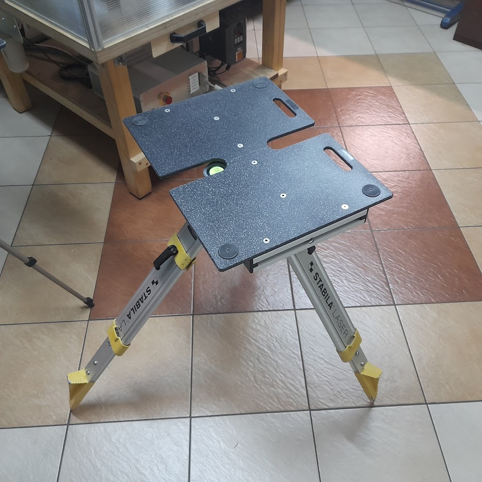

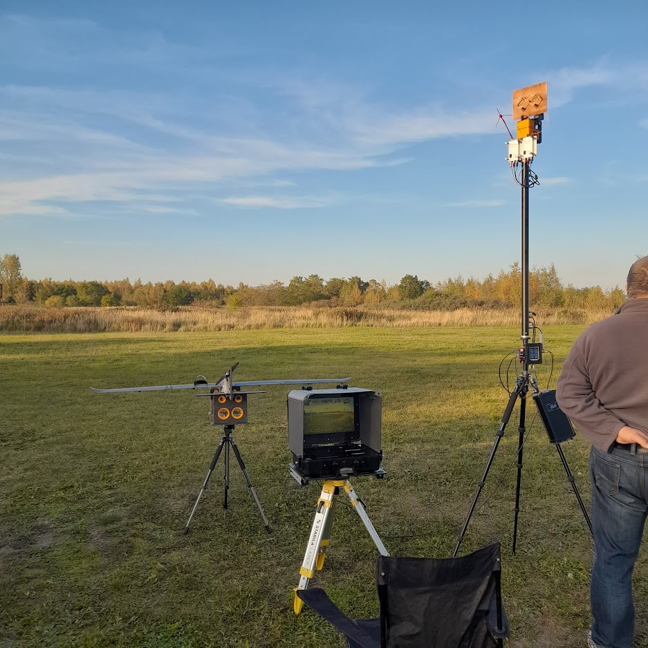

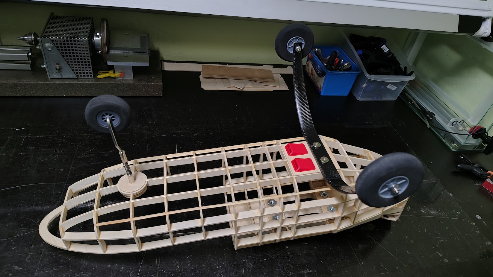

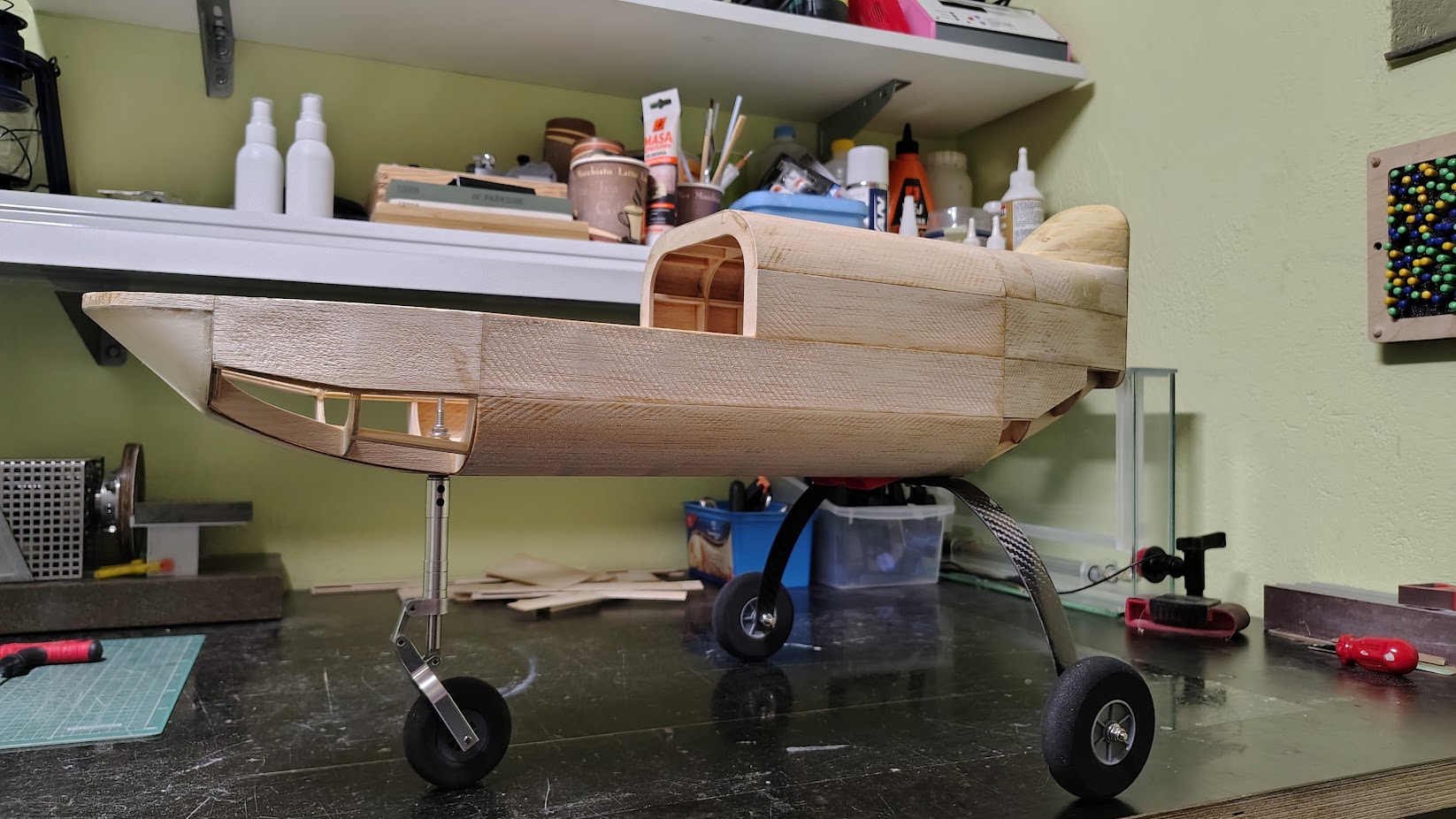

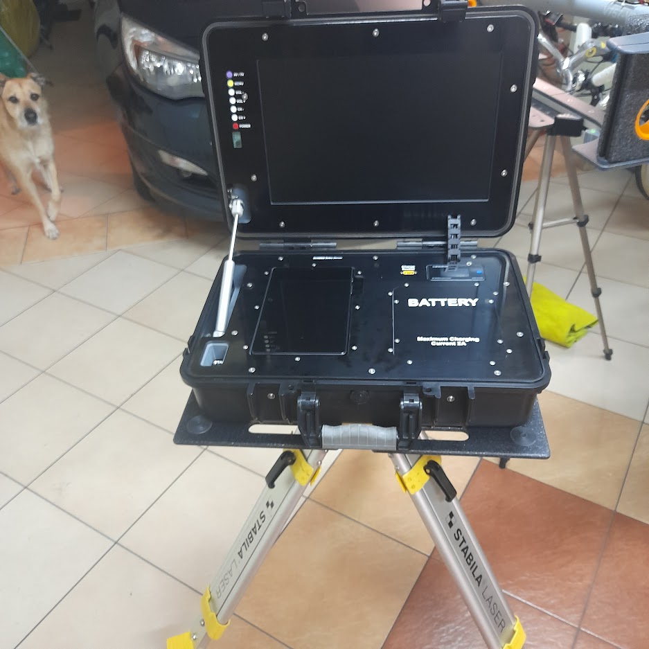

- walizka FPV doczekała się stoliczka na którym będzie stać na lotnisku.
2.jpg [ 158.58 KiB | Przeglądane 17747 razy ]
3.jpg [ 118.04 KiB | Przeglądane 17747 razy ]

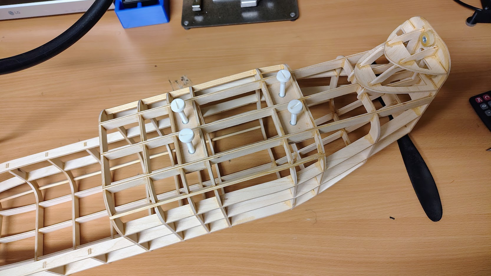

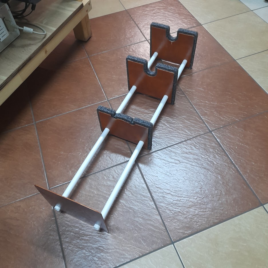

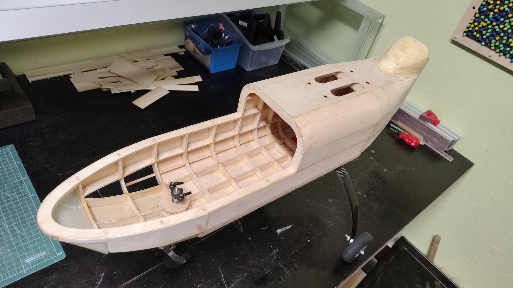

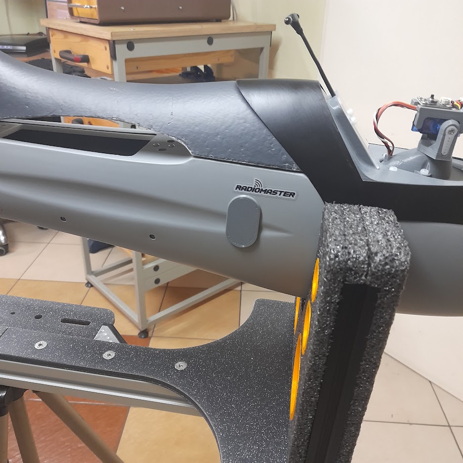

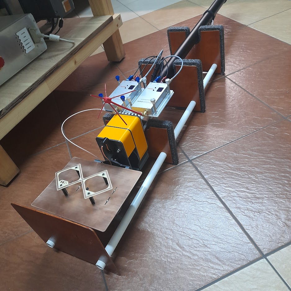

- do bezpiecznego transportu w samochodzie zbudowałem łoże dla anteny, ostatnia wyprawa na lotnisko była trochę karkołomna, antena niebezpiecznie przewalała się po samochodzie podczas jazdy.
0.jpg [ 161.72 KiB | Przeglądane 17747 razy ]
1.jpg [ 219.08 KiB | Przeglądane 17747 razy ]

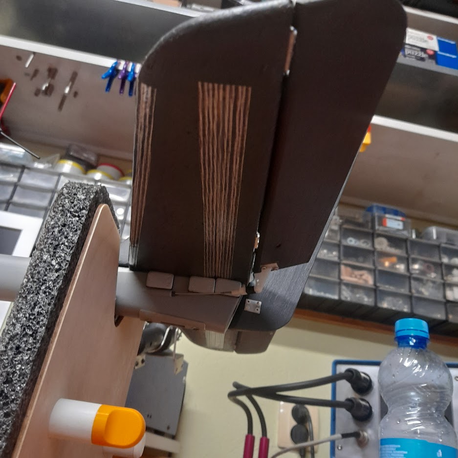

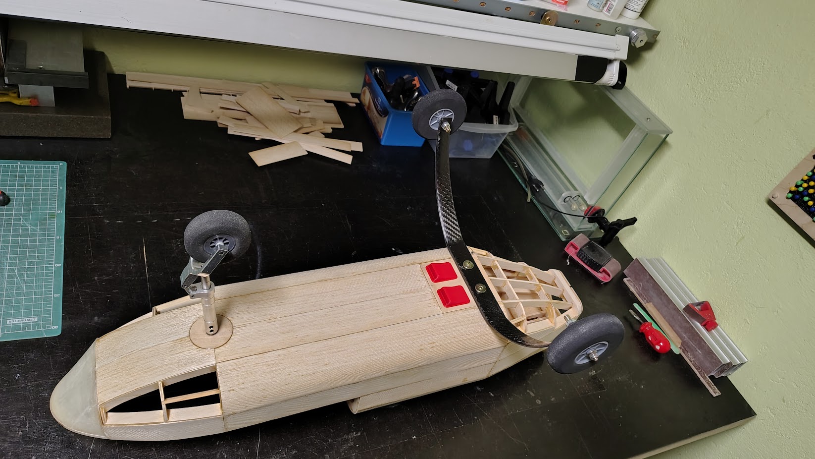

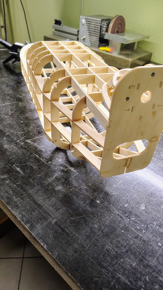

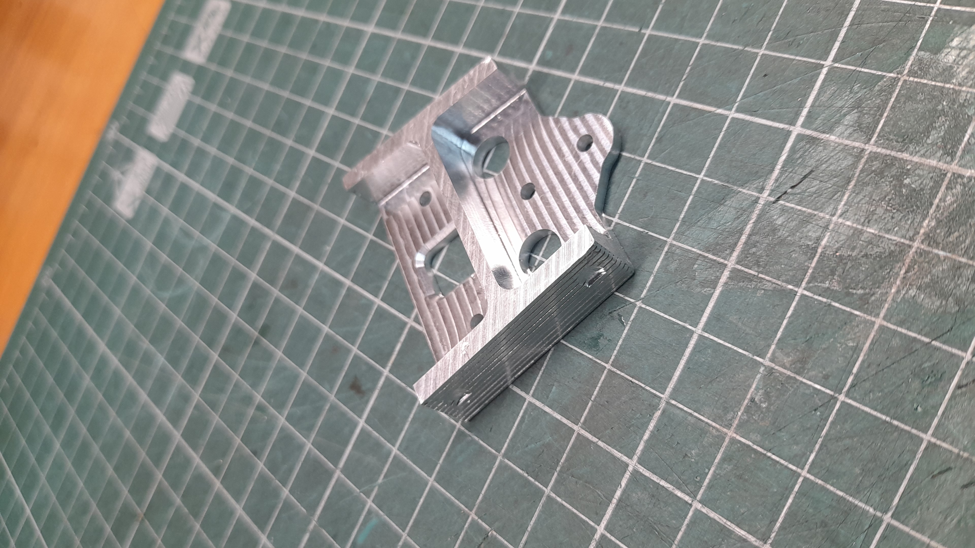

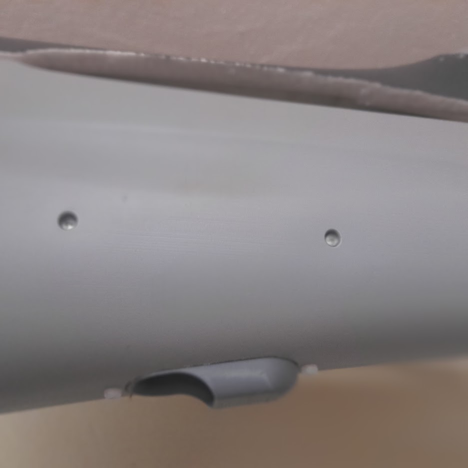

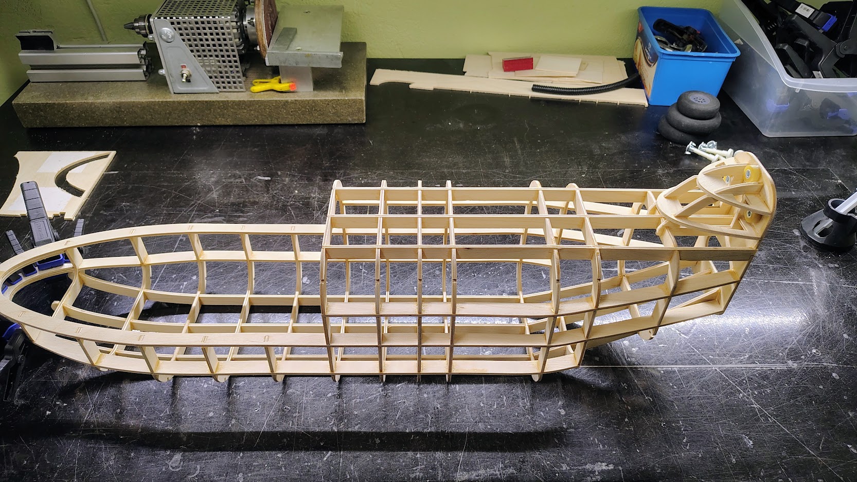

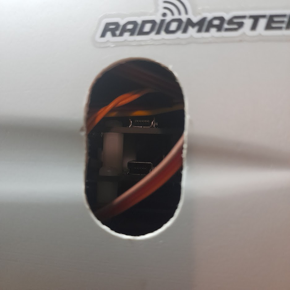

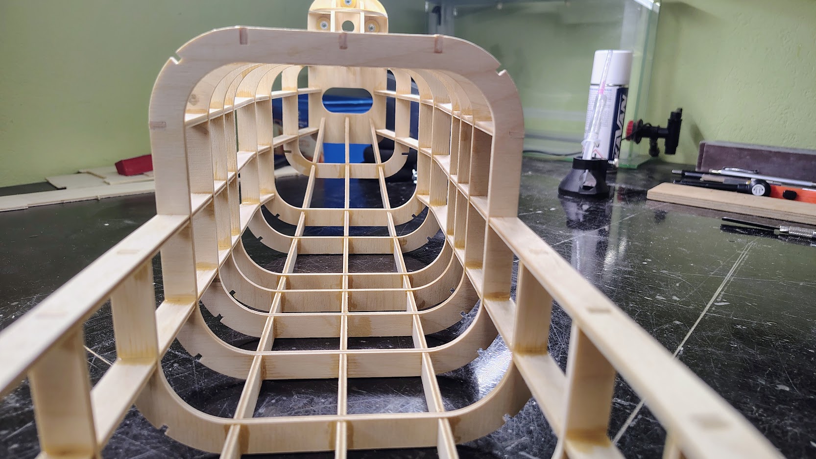

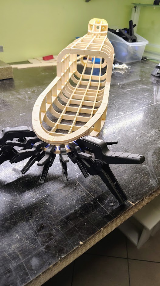

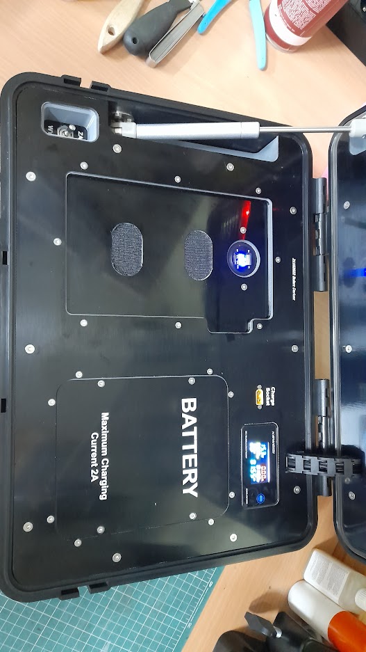

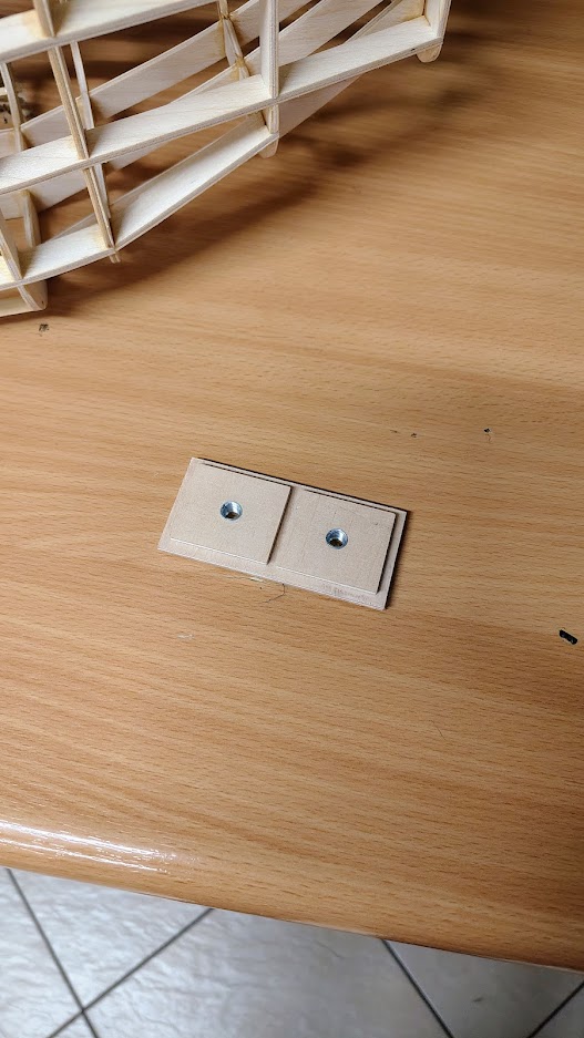

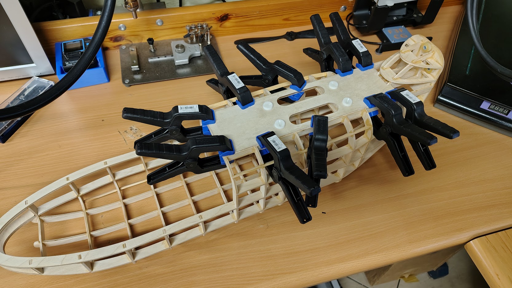

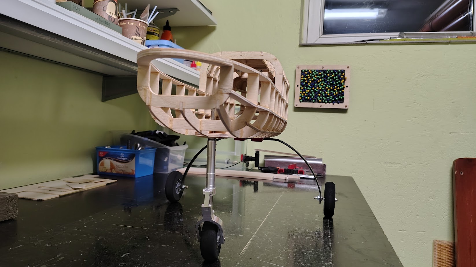

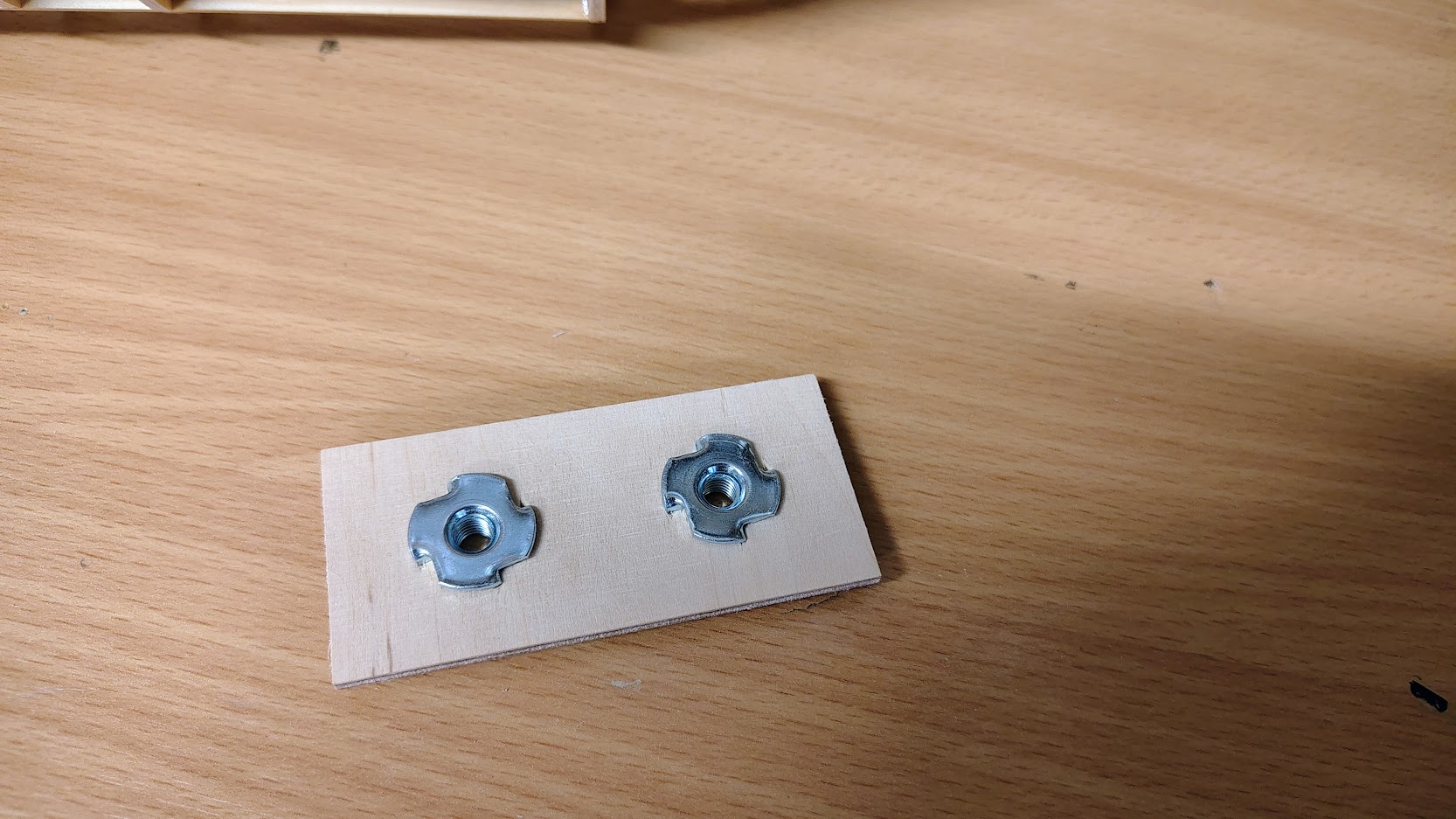

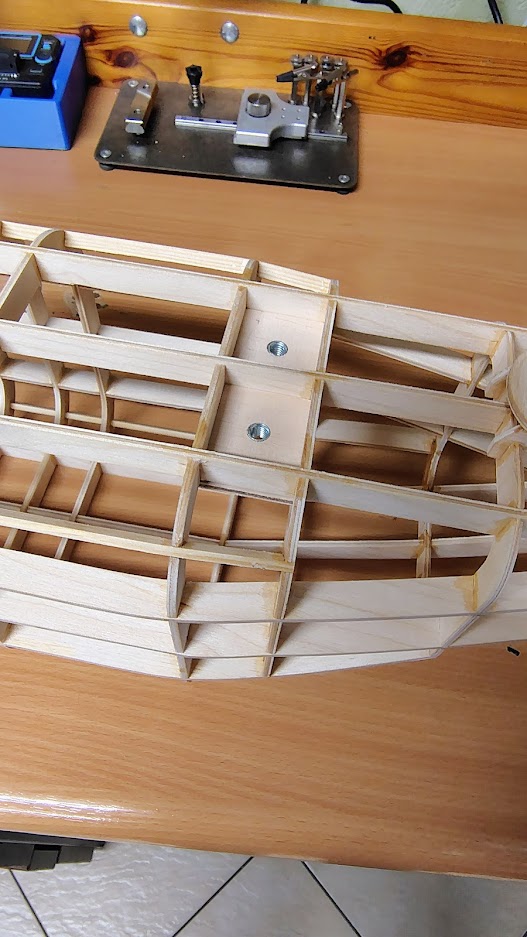

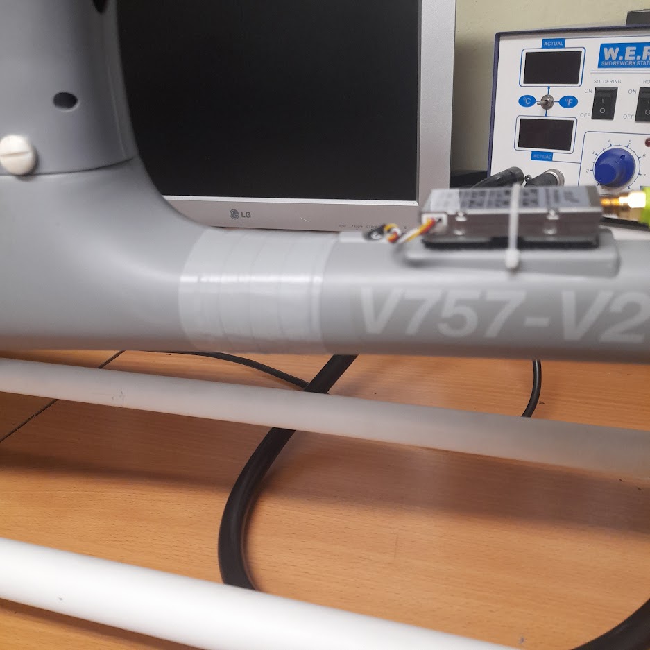

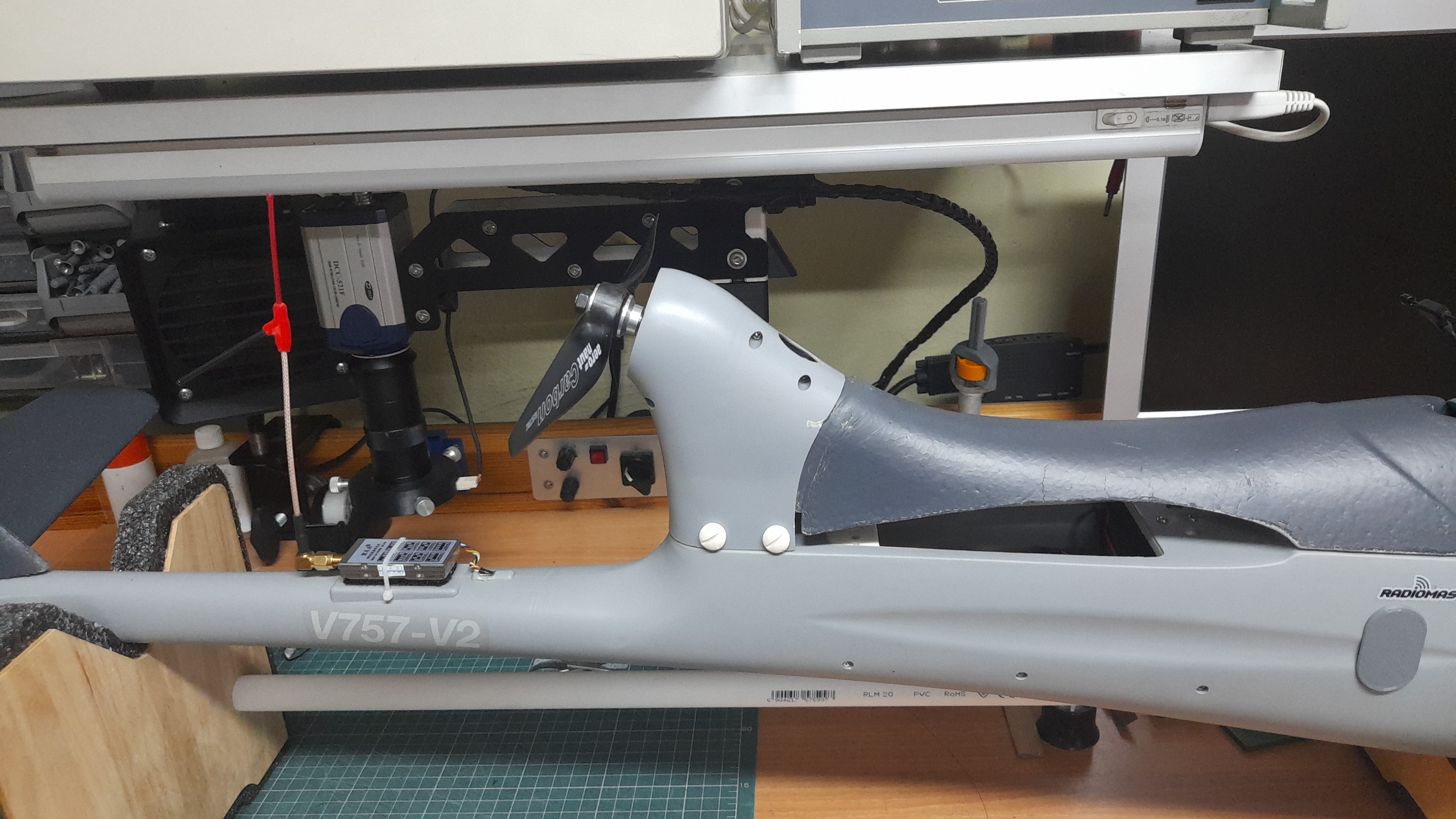

- drobne zmiany w modelu dotyczy dostępu do złącz usb autopilota i OSD, oraz montażu odbiornika - drukarka 3D jest tutaj niezastąpiona.
4.jpg [ 53.36 KiB | Przeglądane 17747 razy ]
5.jpg [ 163.87 KiB | Przeglądane 17747 razy ]
6.jpg [ 145.42 KiB | Przeglądane 17747 razy ]

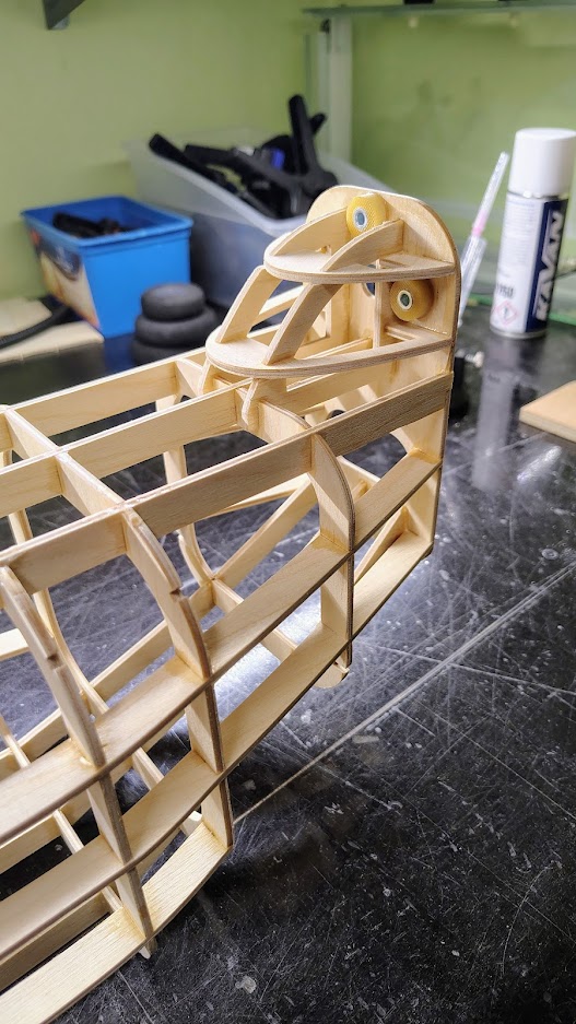

Żeby nie było że mi przeszło aktualnie nadal w moim zestawie FPV reguluję, naprawiam, poprawiam i inne takie tam.
Volantex jest dzisiaj po kolejnym oblocie i przeszedł już kilka modyfikacji.
Muszę przyznać że kadłub jest twardy jak "Stonka", po początkowych pierdyknięciach zaraz po starcie w glebę, nadal ma się dobrze.
Modyfikacje które dokonałem.

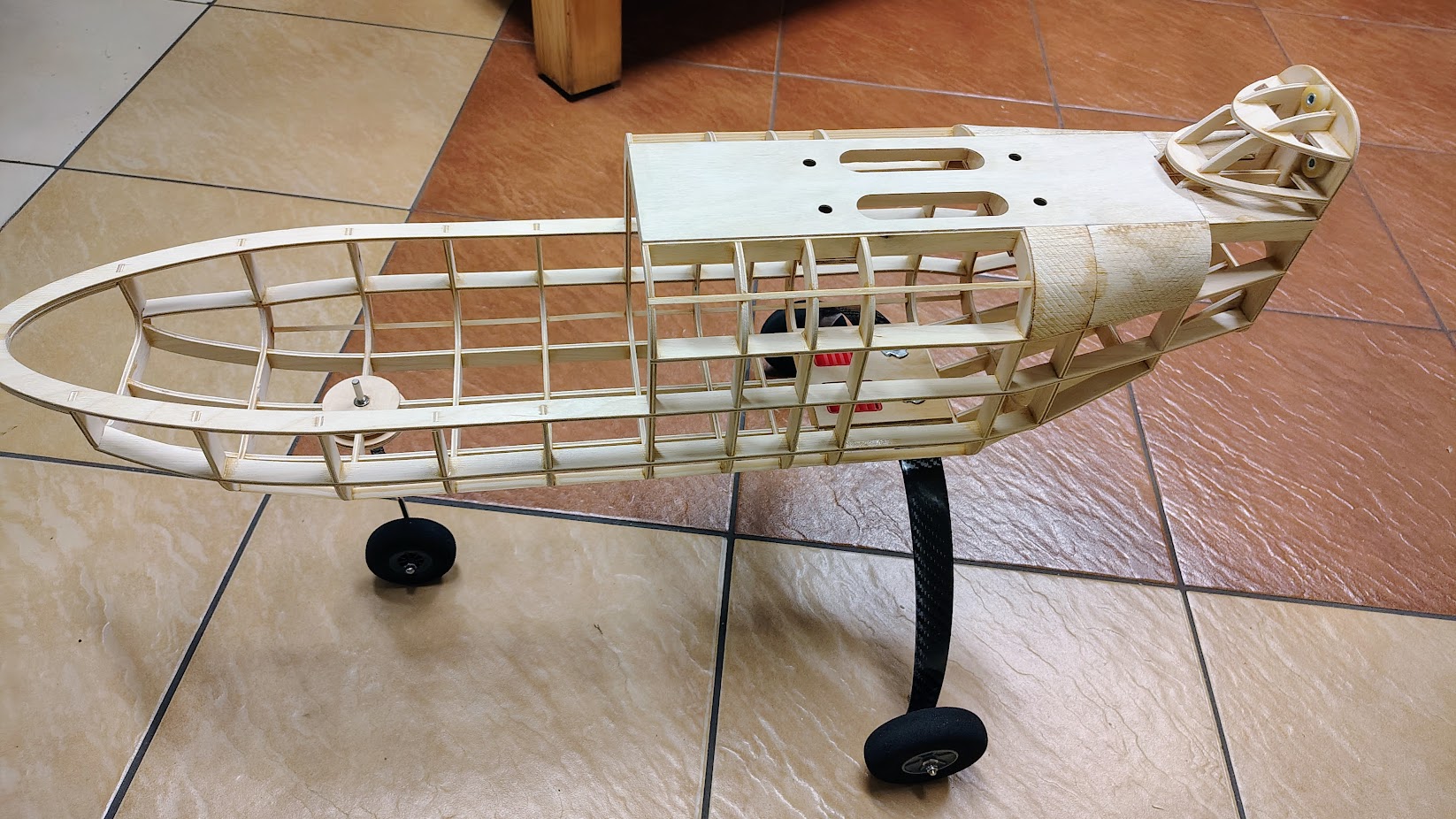

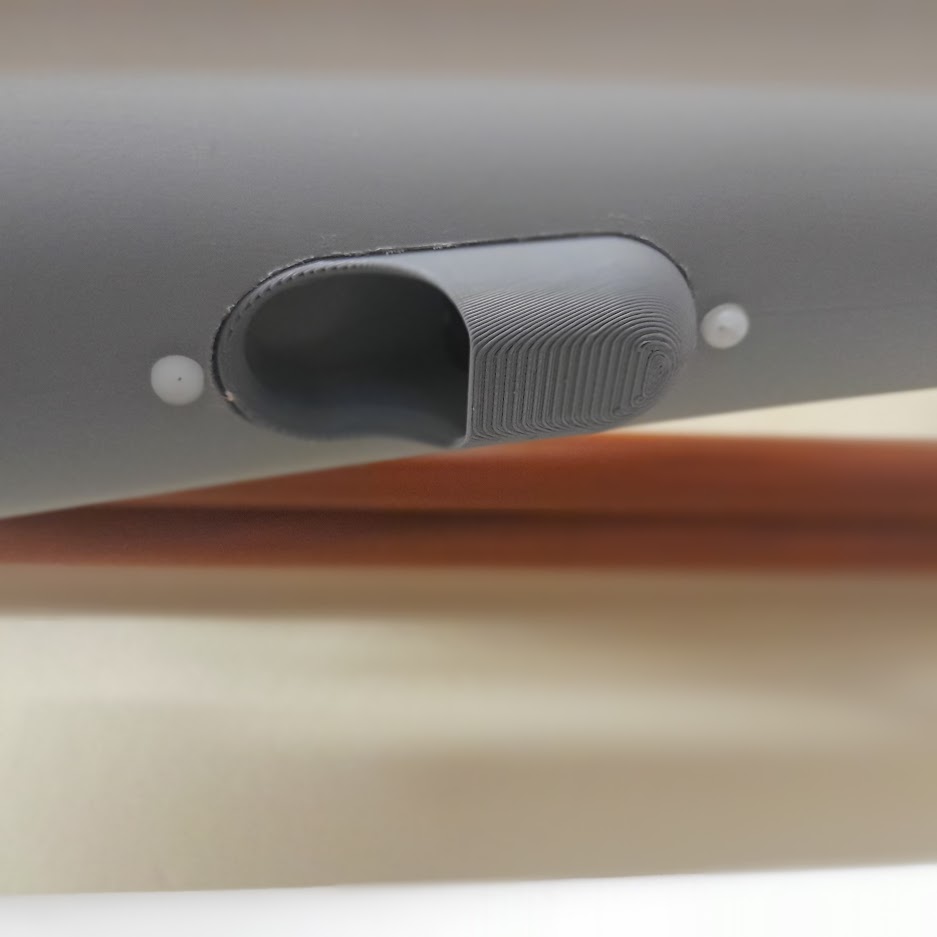

Na pierwszy ogień poszła wymiana mocowania gondoli silnika, oryginalna nie wytrzymała - pękła, została najpierw wymieniona na wydruk z żywicy który się nie sprawdził i docelowa została wycięty z Alu.
Sama Gondola została pozbawiona małych wnęk na śrubeczki montażowe, po których zostały większe otwory które posłużyły na montaż śrub poliamidowych typowych do montażu skrzydeł.
Teraz jest to prawie nie do rozpieprzenia, mocowanie przeżyło kilka nieudanych startów.

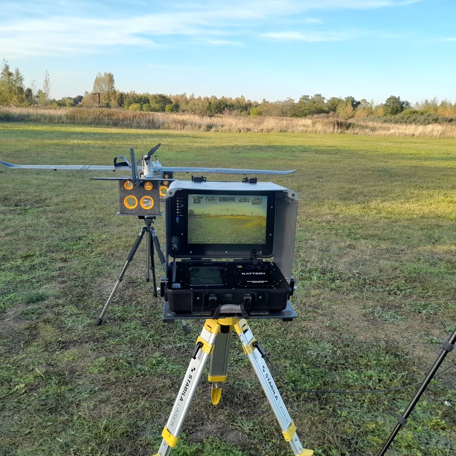

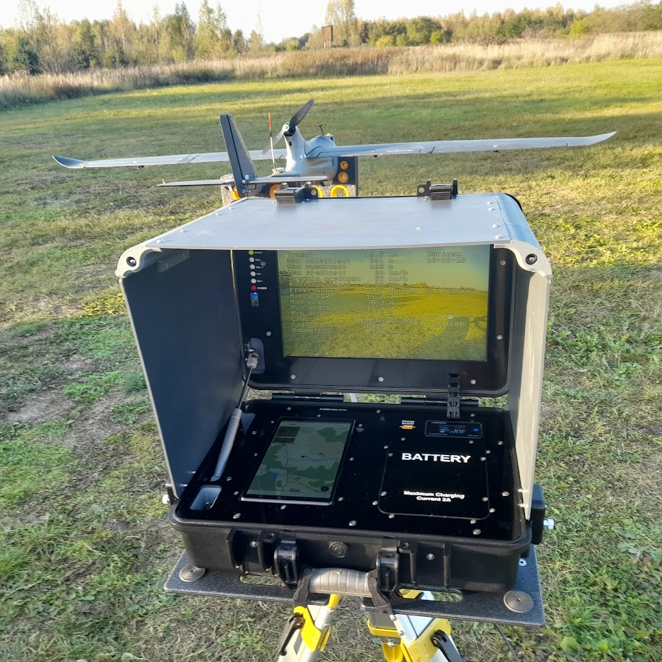

Następnie przyszedł czas na drobne prace regulacyjne i naprawy przy Antenie kierunkowej, wymiana jednego z odbiorników AV, wymiana kamerki na Caddix Ratel 2, poprzednia słabo sobie radziła z regulacją WDR, przy nowej obraz jest żyleta i nareszcie widzę gdzie lecę.
20231018_163923.jpg [ 172.48 KiB | Przeglądane 16444 razy ]
Jeszcze męczę się z aplikacja TrackMyRC zainstalowaną na tablecie, strasznie wolno odświeża położenie modelu, zdążę już wylądować a ona pokazuje początkową fazę lotu, podejrzewam źle ustawioną transmisję pomiędzy stacją GS a modułem Bluetooth, chyba że ktoś z was zna problem i lekarstwo no to. Efekt ten widać na drugim zdjęciu poniżej, tam trasa lotu jeszcze się rysowała mimo że model kilka dobrych chwil był już na ziemi.
20231018_163937.jpg [ 226.59 KiB | Przeglądane 16444 razy ]

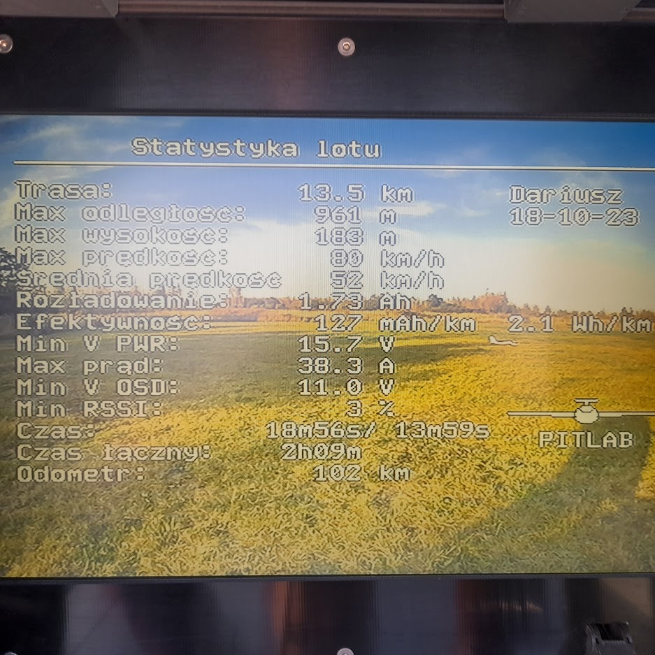

PostNapisane: środa, 18 października 2023, 20:16
RRSI 3% ; testowałeś zachowanie modelu po utracie zasięgu czyli autonomiczny powrót do domu?
 Tytuł: Re: FPV - miłego początki
PostNapisane: środa, 18 października 2023, 20:30
Ta wartość jest z d...py wzięta nie potrafię tego ustawić, w Radiu mam podgląd na jakość linku, natomiast przeglądałem stronę https://www.expresslrs.org/info/signal-health/ i nie kumam jak mam skonfigurować odbiornik aby wyprowadzić tą informację do AP, zostawiłem sobie na dalsze studiowanie tego problemu, za dużo jest tutaj dla mnie nowości, muszę to wszystko ogarnąć powoli, na razie się jeszcze miotam.

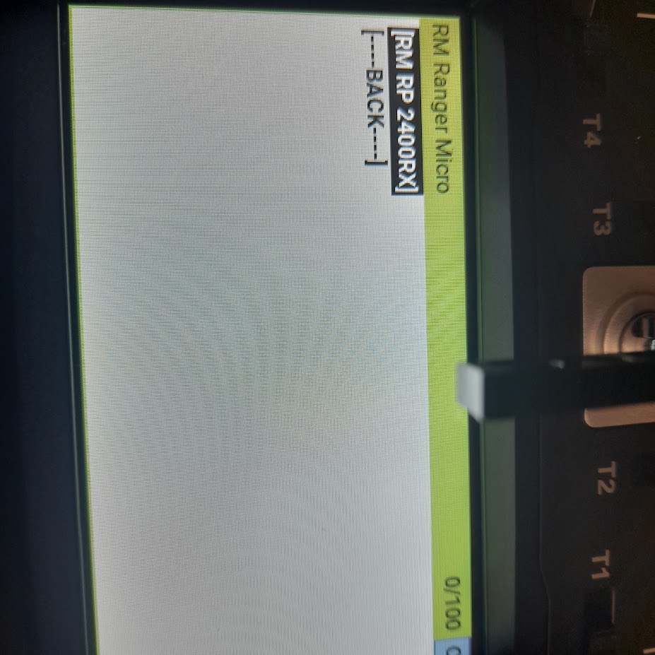

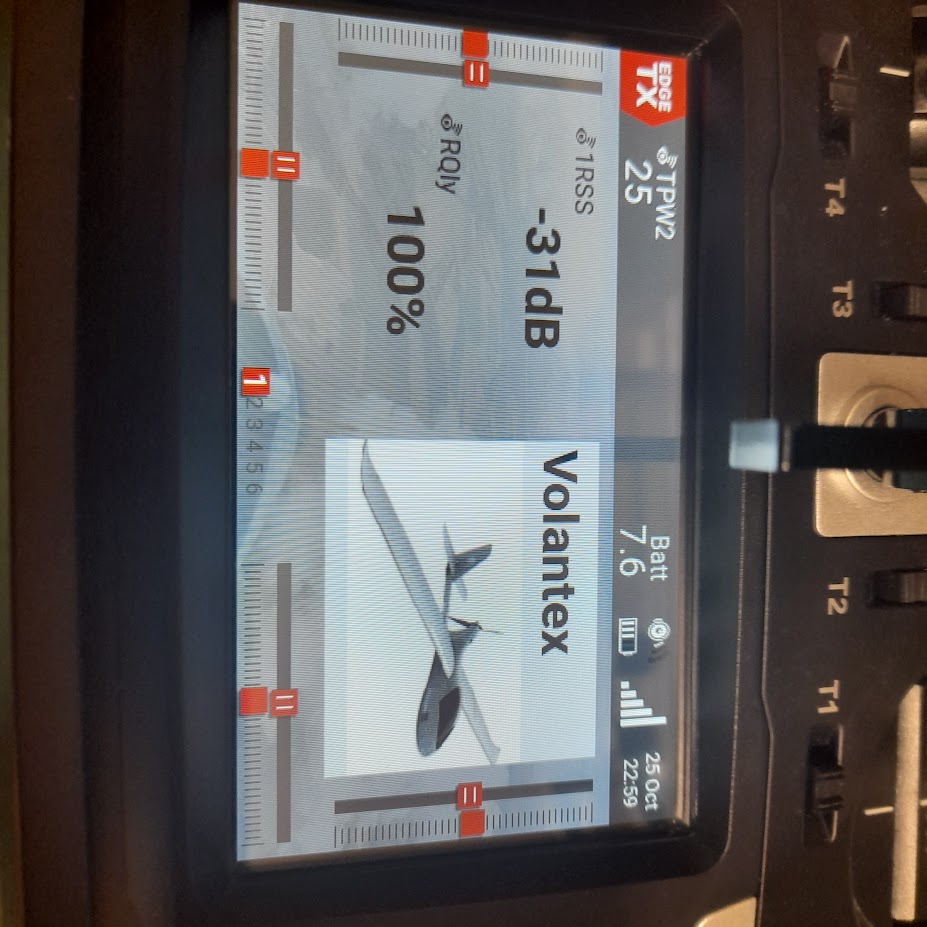

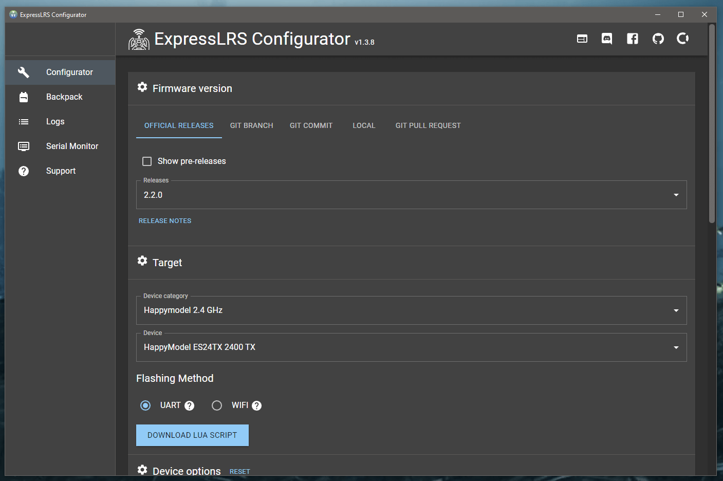

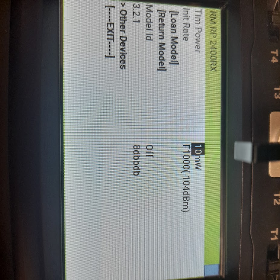

PostNapisane: środa, 25 października 2023, 22:15

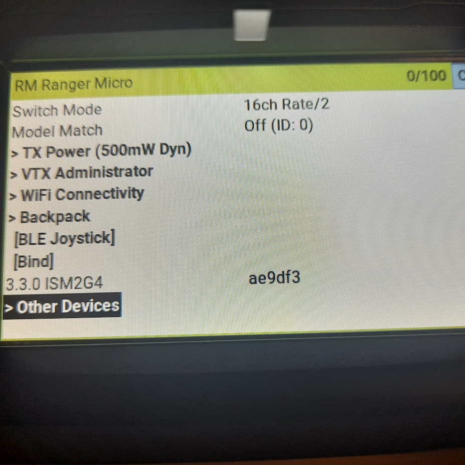

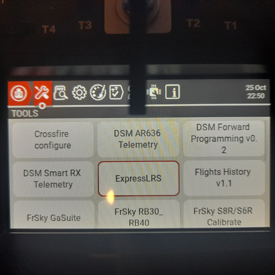

Panowie, siedziałem i szukałem gdzie te opcje do ustawiania są, ja tego po prostu nie umiem znaleźć, w Radiu (Radiomaster TX16 z modułem Ranger Micro) w zakładce ExpressLRS (skrypt LUA) takich opcji nie ma.
Jest natomiast takie coś:
0.jpg [ 131.81 KiB | Przeglądane 16165 razy ]
1.jpg [ 149.34 KiB | Przeglądane 16165 razy ]
2.jpg [ 174.66 KiB | Przeglądane 16165 razy ]
i zakładka odbiornika
3.jpg [ 170.29 KiB | Przeglądane 16165 razy ]
4.jpg [ 178.62 KiB | Przeglądane 16165 razy ]
Próbowałem podłączyć przez WIFI, niestety tam nie ma żadnych tego typu ustawień poza możliwością wgrania aktualizacji.
Gdzie to jest ?, pokażcie obrazkami może coś do mnie dotrze, wygląda że czegoś jeszcze nie znam i stąd moje kłopoty.
W betaflight.
PostNapisane: czwartek, 26 października 2023, 19:13
W betaflight.
Betaflight to kontroler lotu tak samo jak Pitlab, Betaflight configurator służy do ustawienia tegoż kontrolera, ta aplikacja może również konfigurować ExpressLRS ?

Nie używam expresslrs ale z pewnością do modułu jest jakiś program konfiguracyjny, czy się mylę?
Musisz zacząć od strony modułu nadawczego; ustawienie RSSI analogowo w kanale, jak sobie z tym poradzisz to w pitlabie w zakładce autopilota zobaczysz czy ten kanał pracuje prawidłowo, potem już z górki
---edit-----
Jeszcze jeden pomysł przyszedł mi do głowy:
Masz RSSI w telemetrii - wystarczy że w nadajniku podepniesz dane RSSI z telemetrii pod wolny kanał w sekcji "INPUT" i odpowiednio skalibrujesz zakres potem ustawisz ten kanał w PitLabie i też zadziała (tylko trochę "na około")
ten filmik nieco Ci to rozjaśni https://www.youtube.com/watch?v=eMIExxWUlH4

PostNapisane: czwartek, 26 października 2023, 20:22
Jest tylko to:
ConfiguratorScreenCap.png [ 37.43 KiB | Przeglądane 15969 razy ]

Gdybyś jeszcze nie wybrał to mam pięknie zapakowany Predator z Morlock Family. Była kiedyś taka firma, która robiła całkiem dużo modeli.
rozpiętość skrzydeł 188cm
długość modelu 128cm
max. szerokość kadłuba 11cm
Waga modelu to ok. 800g - udźwig min. 700g
Leży absolutnie nieruszony w stanie jakim został kupiony. Nie jest piękny ale w środku jest ogrom miejsca, a że masz smykałkę i parę maszyn można by nieco go unowocześnić.
Tak wygląda jak się go złoży, znalazłem kiedyś zdjęcia na forumie którymś

PostNapisane: wtorek, 11 listopada 2025, 21:06

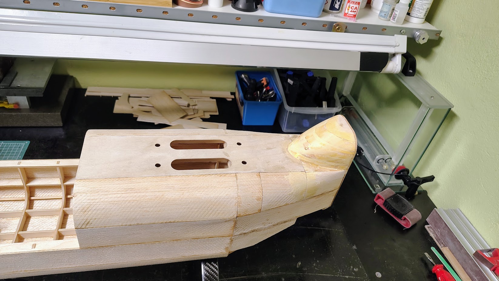

I wystartowałem z pracami przy klonie SkyHunter - a , aktualnie buduję kadłub, zauważyłem w projekcie autora że są drobne błędy ale możliwe do zniwelowania, początkowo maiłem zrobić wersję bez podwozia, niestety ale po przymiarkach kadłub jest, będzie bardzo trudny do wyrzucania z ręki, więc zdecydowałem wyposażyć go w podwozie, lub przygotuję go pod montaż podwozia.
Kadłub zamierzam pokryć balsą 1,5mm i na to pójdzie folia oracover

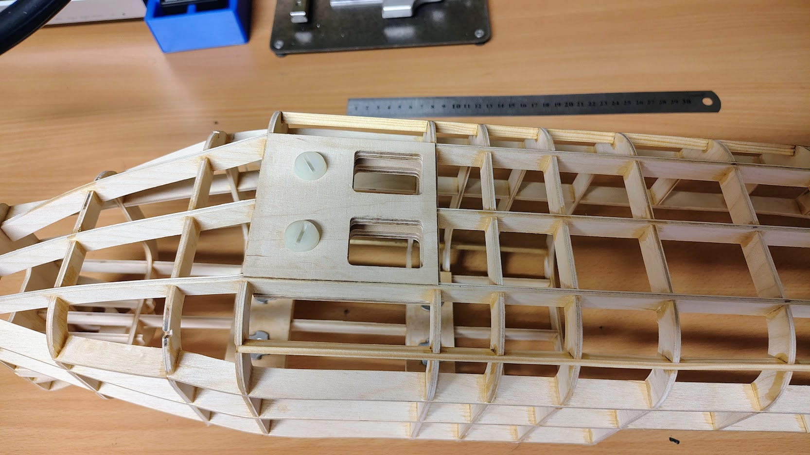

PostNapisane: piątek, 21 listopada 2025, 22:57

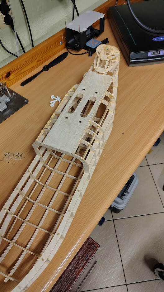

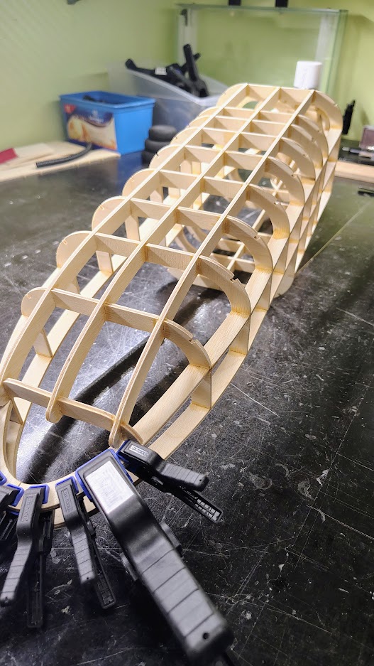

kolejne elementy kadłuba - mocowania skrzydeł, mocowanie podwozia, kadłub przed oklejaniem folią będzie pokryty balsą milimetrową.

PostNapisane: wtorek, 23 grudnia 2025, 21:29

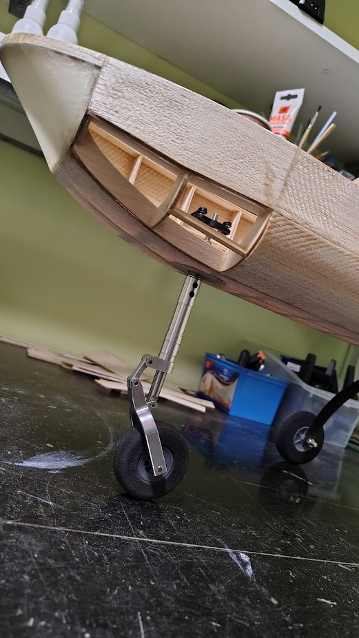

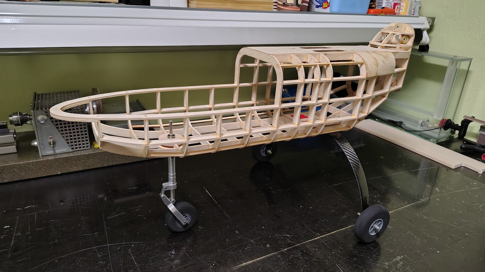

Mała aktualizacja prac, szkielet doczekał się podwozia, kupione na ALI główne z włókna węglowego, przednie początkowo mało być z pręta nierdzewnego fi - 4, stwierdziłem że nie leży mi takie wykonanie i zamówiłem goleń z amortyzacją.
Teraz wygląda fajnie, przednie podwozie na razie planuję jako sterowane, dlatego oś podwozia będzie zamontowana do kadłuba poprzez dwa łożyska oporowe.
Na zdjęciach wstępna przymiarka mechanizmu obrotowego.

PostNapisane: niedziela, 18 stycznia 2026, 21:58
Kończę powoli oklejanie balsą, pracochłonne zadanie, tak teraz wygląda, po tym procesie nałożę szpachlę balsową i delikatnie przeszlifuję.
Planuję zagruntować kadłub przed oklejeniem Oracoverem.
Aktualnie kadłub waży 740g.
