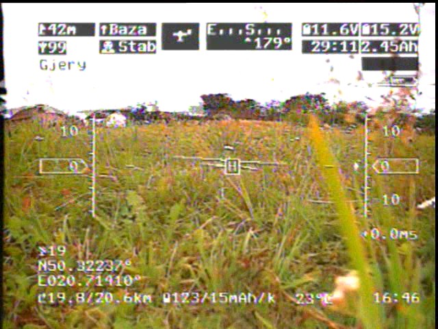

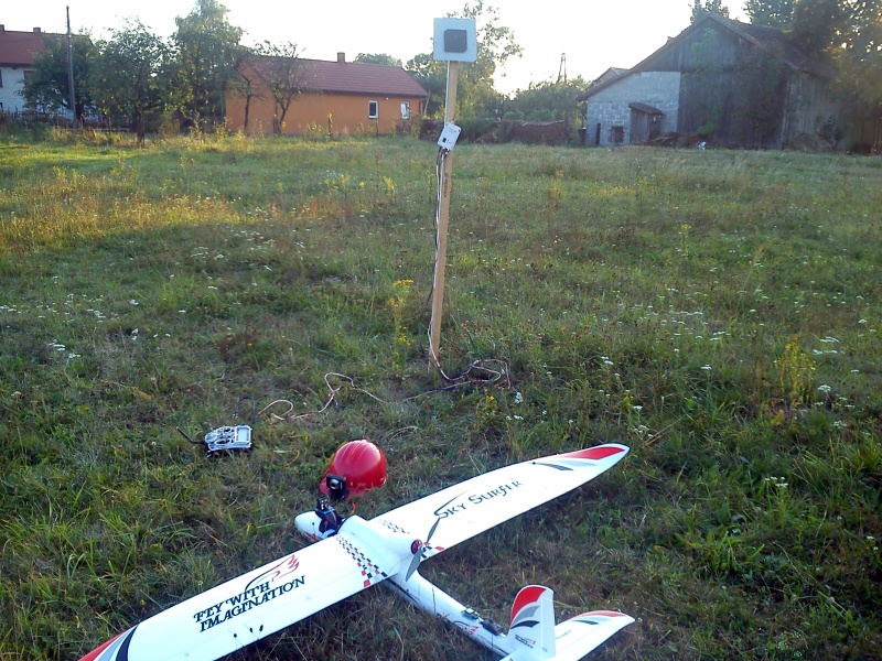

Dziś SS poleciał ze wszystkimi bebechami w środku. Nawet całkiem dobrze to szło. Tylko filmu nie umie zmontować, komp się buntuje i errory wywala, to na razie zdjęć parę. Jak się uporam to wstawię. To moja baza :lol:

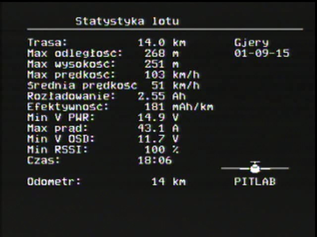

W sumie dzięki pomocy kilku kolegów z Klubu to coś powstało i lata. A na koniec podsumowanie z lotu.

Licznik ruszył: Odometr 14km :mrgreen: Życzę wyniku przynajmniej czterocyfrowego :D

No to gratulacje :D . Ja też dość długo jedynie zerkałem w monitor. Teraz proporcje są odwrotne.
Coś bardzo szybko Ci lata ten SS. Ja mam średnie prędkości znacznie niższe, a najwyższa prędkość to ok. 80 km/h przy locie na pełnym gazie z wiatrem. Jakiś dopalacz masz czy co ;) ?

Prędkość AUTO 60-77 km/h chyba już może być?

Okienko poboru prądu specjalnie ukryłeś ?

Ustaw sobie jeszcze asystenta termiki i wiatru, bardzo się przydaje. To teraz możesz lecieć dokąd sygnału Ci wystarczy :D .
Czy mi się wydaje, że masz pokazywany czas lokalny, bo chyba o 21:00 nie latałeś? U mnie jest UTC i nie widzę opcji na zmianę tego i latam 2 godziny wcześniej niż powinienem ;) .

Ja zauważyłem jakieś drgania na początku !2g i mało naładowany pakiet video ( może trzeba skalibrować?), reszta rewelacja :D

No to po kolei:
Prędkość lotu jest chyba dobra na AUTO, na początku model tylko zwiększa prędkość przez kilka sekund, potem leci już normalnie, czemu tak jest to nie wiem.
Okienko poboru prądu to mi się pomyliło z innym podobnym, poprawię niebawem.
Z tym czasem Marku to nie wiem gdzie wypatrzyłeś, może jeszcze nie umie tego znaleźć. Latałem około 19, a temperatura to 21*C Na asystentów lotu przyjdzie pora, na razie przełamuję się w patrzeniu na ekran.
Przeciążenia to nie wiem skąd się wzięły, podłączałem usb i płytką ruszałem, może stąd problem. Na razie pada, to nie wiem czy dziś polecę. Napięcia raz jeszcze pomierzę, bo wgrywałem ustawienia i nie sprawdzałem tego ponownie.

PostNapisane: piątek, 4 września 2015, 08:37
Przeciążenia to nie wiem skąd się wzięły, podłączałem usb i płytką ruszałem, może z tond problem.
A śmigło wyważałeś?
Raczej w napędzie bym szukał, przeciążenia występują tylko kiedy silnik mocno pracuje.

Jędrek ma racje w wyważeniu napędu musi być coś nie tak.
Ustawienia daty, godziny i strefy czasowej są w menu ustawień GPS

Z napędem już chyba jest dobrze, bo raz przy starcie tylko pokazało się 2g, dalej nic się nie zmieniało. Poprawiłem ułożenie płytki bo kabek gps opierał się o krawędź konstrukcji modelu. Teraz "wisi" na gąbce całość. Do tego trochę śmigło podpiłowałem papierem, no i raczej jest dobrze. Oczywiście trochę polatałem, tracker by się przydał, ale budżet na ten rok na modele już jest wyczerpany, a może nawet debet jest spory.

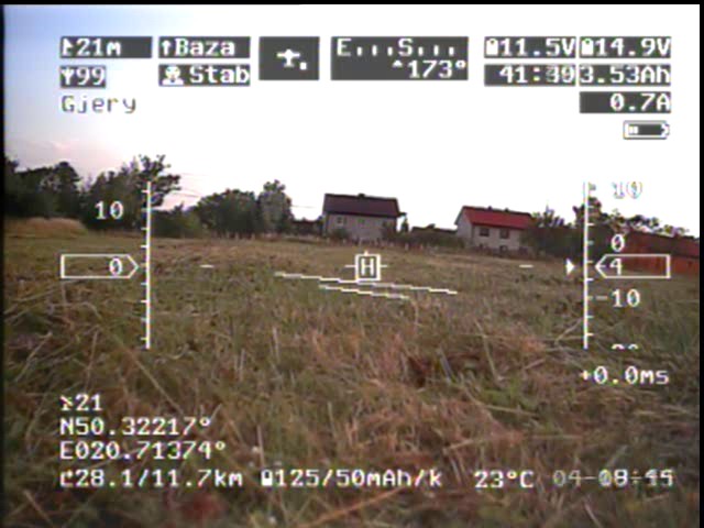

Zapomniałem dorzucić statystykę lotu.
4 IX.jpg [ 29.64 KiB | Przeglądane 10653 razy ]
5 IX.jpg [ 29.18 KiB | Przeglądane 10653 razy ]
Rssi mały, ale sprawdzałem, to nad głową było.

Hmm, ciekawe; 30 min lotu a temperatura po lądowaniu wyższa o 3* i wysokość na -3m

Co do temperatury pokazywanej, to prosto da radę wytłumaczyć. Czujnik jest w komorze baterii, a ta nagrzewa się w trakcie pracy. Czujnik przeniosę, bo też to zauważyłem. Też zauważyłem wysokość lądowania na -, na razie ląduję tradycyjnie, więc mi to nie przeszkadza. Przeczytam jeszcze raz instrukcję, jak nic nie wymyślę to zapytam co z tym zrobić.

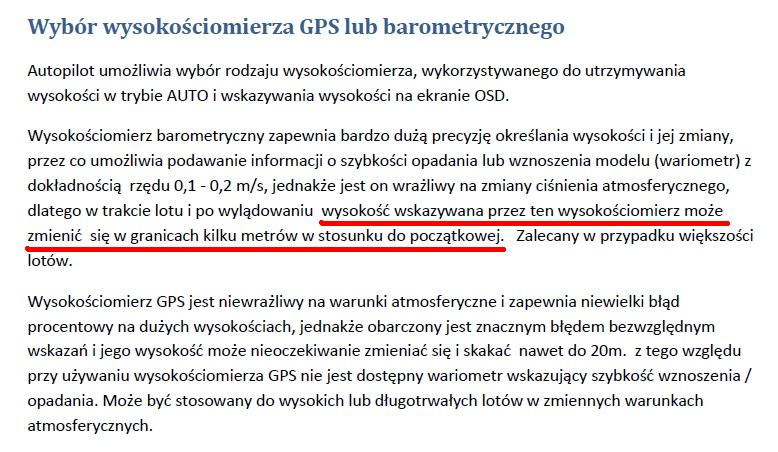

Zmień wskazania wysokości z GPS na BARO. Wtedy pokazuje co do centymetra niemalże :D
PostNapisane: czwartek, 10 września 2015, 11:50
Właśnie odrobiłem pracę domową, sprawdziłem co mam ustawione, oraz przeczytałem część instrukcji dotyczącą problemu. Instrukcja mówi tak.
Schowek01.jpg [ 83.19 KiB | Przeglądane 10530 razy ]
Wygląda że mam uaktywniony wysokościomierz barometryczny. Może przez pół godziny ciśnienie na tyle się zmieniło że wysokościomierz pokazywał inne wartości. Chyba że gdzieś czegoś odpowiednio nie skalibrowałem, lub mam dalej źle ustawione. Co ciekawe na innych nagraniach jest różnie.

Ja ma włączony odczyt z baro i nigdy nie zauważyłem błędnych wskazań na ziemi.
PostNapisane: czwartek, 10 września 2015, 20:33
Coś tam sobie o gąbce na barometr przypominam.
Morze to jest przyczyna?
PostNapisane: czwartek, 10 września 2015, 21:56
Z ciekawości sprawdziłem jak to jest u mnie. Wyszło, że przy lotach w granicach godziny, często jest odchyłka w skrajnych przypadkach od -2 do 2 m (zwykle jest to 1 m) po wylądowaniu. Loty w granicach 30 min. i krótsze, kończyły się chyba wszystkie na 0 m. Uważam, że to jest normalne. Kiedyś dużo latałem z klasycznym vario od Pitalaba (byłem nawet testerem tego sprzętu w fazie projektowania) i tam również były drobne odchyłki przy dłuższych lotach. Nie ma się czym przejmować.
