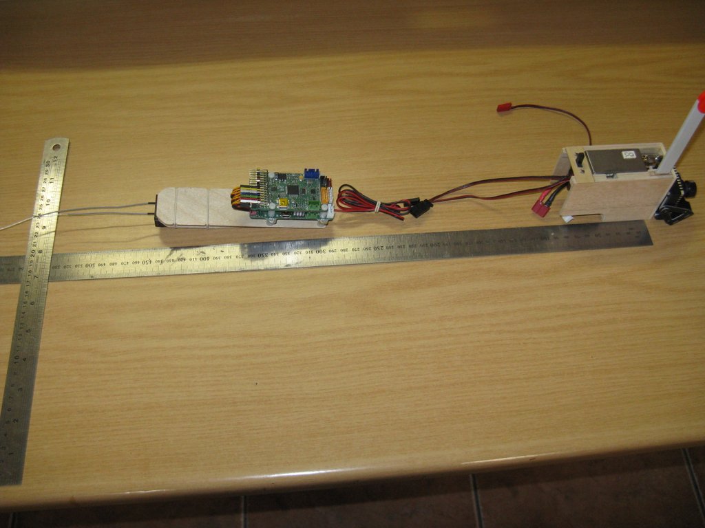

Rozdzielenie elementow elektroniki RCrx Video tx OSD-AP i Video cam,wydaje sie dla mnie najbardziej istotne aby uzyskac pelen sukces,
nie jest to proste,ale mysle ze znajdziemy optymalne rozwiazanie.Mam pewien pomysl.

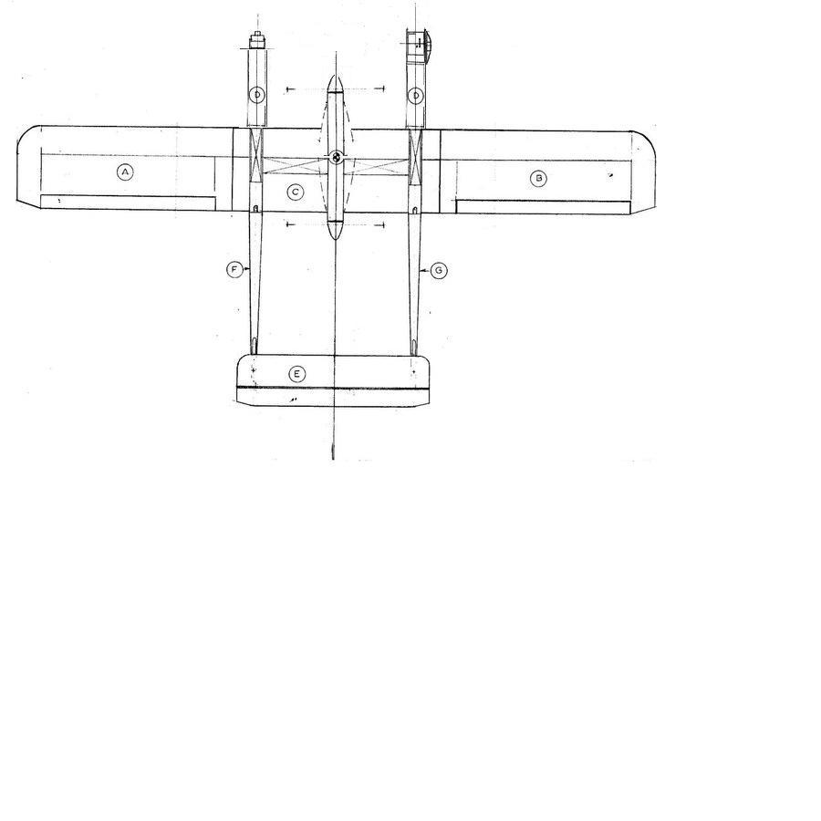

Problemy do dyskusji.
Jaka konfiguracje napendu Belfegora mam wybrac?
Rozwiazanie piewsze: Jeden silnik pchajacy.
ZALETY: Proste,nie drogie,sprawne.(Sprawdzone na mini Belfegorku)
WADY:Bardzo trudne wywarzenie modelu ,napend jest za S.C.niebezpieczny przy starcie z reki,ogranicza separacje elektroniki modelu.
Rozwiazanie drugie:Dwa silniki ciagnonce,(podobnie jak w Bronko) z smiglami przeciwbieznymi.
ZALETY:Niema problemu z S.C.,moment pochylajacy od smigla nie istnieje,silniki sa daleko od reszty elektroniki ,bezpieczny przy starcie
z reki ( sprawdzone na T.Star2)
WADY:uklad nieco ciezszy i drozszy ,sprawnosc energetyczna nieznacznie mniejsza.
Zapraszam do dyskusji Wladek.
 Tytuł: Re: A.P-F.P.V. BELFEGOR.
PostNapisane: czwartek, 10 stycznia 2013, 19:34
Oj Władek Władek.
Taki rozsądny Konstruktor, a jak chodzi o wykończenie projektu to nogi drżą.
Normalne. :D
Większość modeli FPV ma napęd tylny. Wiesz o tym.
Niebezpieczeństwa w startowaniu z reki w Bekfegorze nie widać.
Problem w wyważeniu z silnikiem z tyłu, czy z przodu ta sama. Może Ci chodzi o skłon i wykłon. Przecież po to, sądzę, testowałeś na Belfegorku. (:)
Dwa silniki równoległe?
Sam w zasadzie sobie odpowiedziałeś.
Oddalenie od elektroniki? Wszyscy sobie, Ty też, z tym radzą. U Ciebie ma być przecież daleko w przodzie kadłuba.
Jeśli drugi silnik ma być zabezpieczeniem na wypadek awarii jednego w dalekich lotach, to równoległe silniki nie gwarantują dolotu na jednym. Możne je geometrycznie i dynamicznie ustawić do lotu na jednym, ale straty są jeszcze większe niż tylko to co Sam stwierdziłeś o takim układzie..
Zostań przy Twojej pierwotnej koncepcji Belfegora.
W przeciwnym razie musiał byś zacząć od nowa.

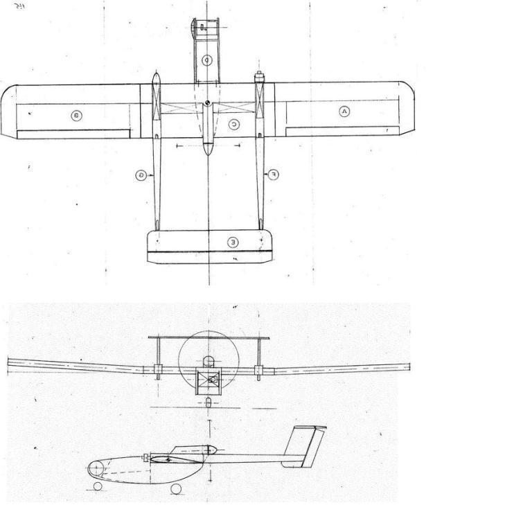

Taki by wyszedł Ci ten Belfegor. Same porażki:
Belfegor..JPG [ 34.53 KiB | Przeglądane 15683 razy ]

A jeden silnik na środku ale z przodu. Tak jak na rysunku Stefana jakiś domek na przodzie.

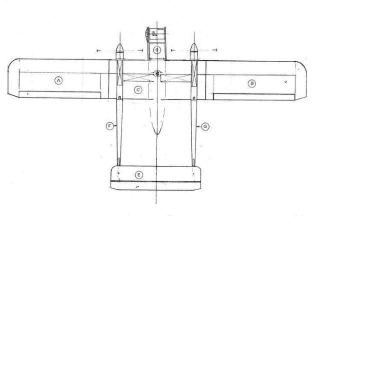

PostNapisane: czwartek, 10 stycznia 2013, 20:29
Stefan!
To nie jest tak .
Pierwsze, tak samo jak w Belfegorku
Drugie ,identycznie jak wTwin Star czy Bronko.
Nie ruwnolegle jak narysowales.ale.normalny uklad dwu silnikowy i dalej dwie belki kadluba,
Narysoj smigielko po lewej i prawej stronie skrzydelka na przedluzeniu belek przed krawedzia natarcia skrzydla.
I to jest to o czym mysle.
Stefan w rysunkach jestes doskonaly (:) dziekuje za pomoc Wladek.

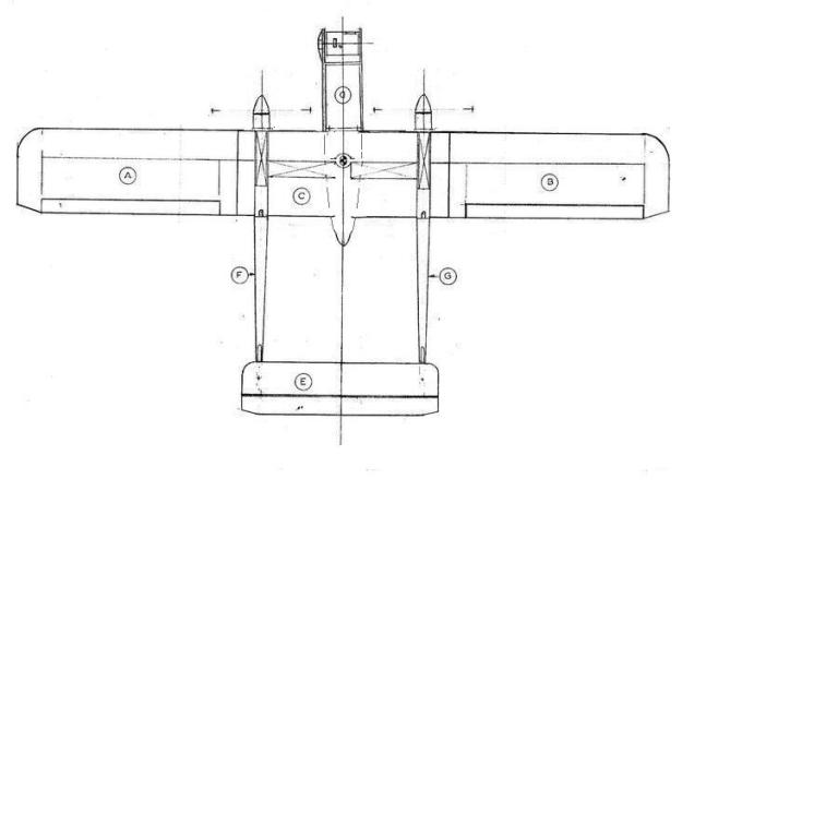

PostNapisane: czwartek, 10 stycznia 2013, 21:14
No dobrze.
Ma być tak?
Czym to wyważysz?
Belfegor 2 silniki.JPG [ 24.61 KiB | Przeglądane 15644 razy ]
EDYCJA:
Może w ten sposób
Belfegor 2 silniki.JPG [ 24.58 KiB | Przeglądane 15638 razy ]
Władku. Skalkuluj to.
PostNapisane: czwartek, 10 stycznia 2013, 21:34
Stefan,!
Piewsza wersja to jest to co mialem na mysli.
Jaka jest Wasza opinja?
Pozrawiam Wladek
PostNapisane: piątek, 11 stycznia 2013, 03:52
Wladek, wszystkie dyskutowane tu uklady maja zalety jak rowniez wady i moim zdaniem wybierajac to lepsze zlo zostal bym twojej wersji prototypu.
Dobrze zrobiony uklad pchajacy jest sprawniejszy aerodynamicznie, z wywazeniem naprawde nie ma klopotow poza troszke dluzszym przodem, wagowo napewno jestes lzejszy.
Dwa motorki, dwa smigla, dwa ESC, grubsze przewody zasilania poniewaz musza byc dluzsze i prawie napewno bateria wieksza o 30-50% pojemnosci, 2 mocowania motorkow i lista jest dluga.
Wagowo wychodzisz do d--y.
PostNapisane: piątek, 11 stycznia 2013, 09:58
Twój "ogon" nie wygląda filigranowo i nie sądzę abyś miał problem z wyważeniem a 2 silniki to więcej potencjalnych źródeł zakłóceń FPV. Przy okazji tematu FPV , widziałeś nowości w oprogramowaniu AP?
Edit
trochę mi się pomieszało :oops: , mam lekki ogon i filigranowe beleczki (1x1cm - mam nadzieję, że wytrzymają), w tej chwili SC mam na krawędzi spływu; dojdzie silnik i inne szpeje, do tego 2x3S 2200 + 1300 na video i myślę, że jakoś wszystko porozmieszczam ale gdyby ogon był cięższy dziób musiałby być dosyć długi. W twoim przypadku rzeczywiści 2 silniki mogą ułatwić wyważenie.
Ostatnio edytowano piątek, 11 stycznia 2013, 23:56 przez Andrzej_P, łącznie edytowano 2 razy

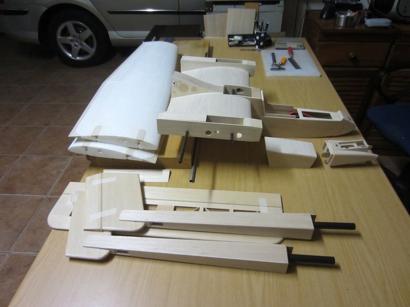

PostNapisane: środa, 22 maja 2013, 18:22
Belfegor powraca!
Minelo prawie 6 miesiecy,troche brak czasu,troche lenistwo, ale cos sie dzieje.
Skrzydla gotowe, kadlub modelu na ukonczeniu, moduly nadawczy AV i odbiorczy RC ,OSD, AP gotowe.
Uklad modelu pozostaje taki sam ,ale ten Belfegor nie wiele ma wspolnego z pierwotnym projektem.
Fotki wstawi jutro Stasiek ( Stan)
Kompletny opis wstawie pod fotkami.

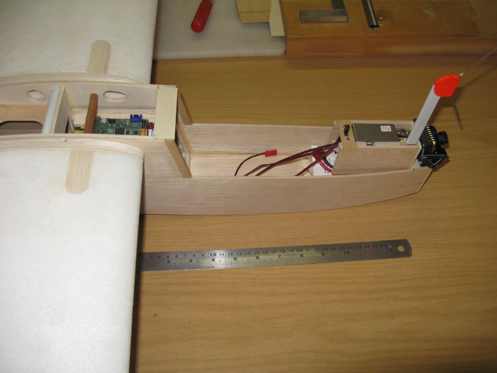

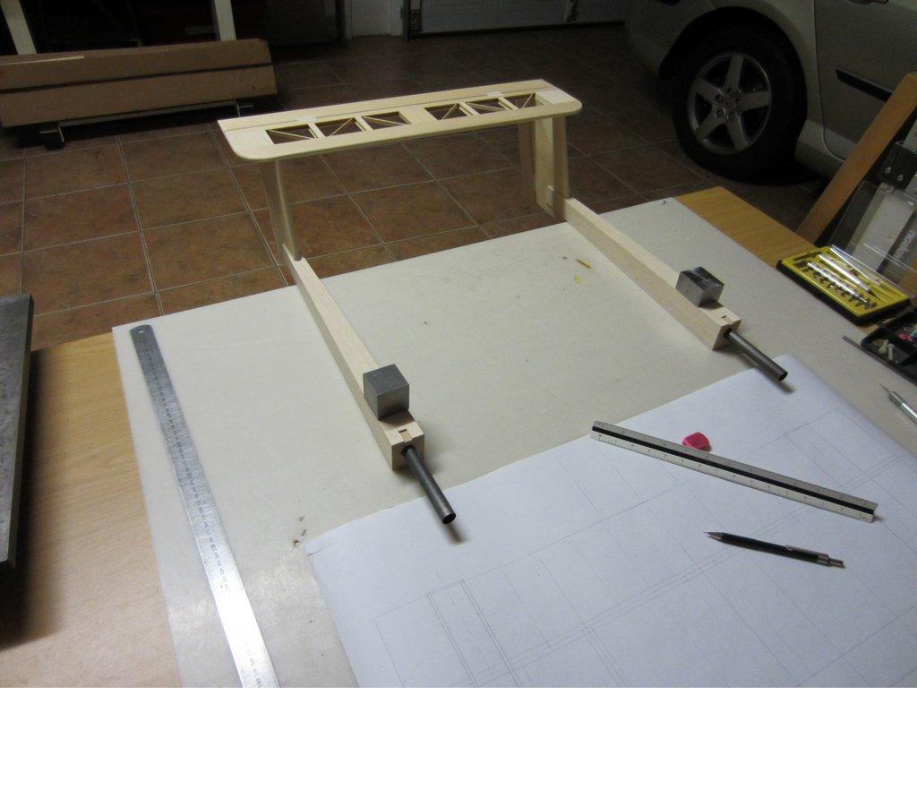

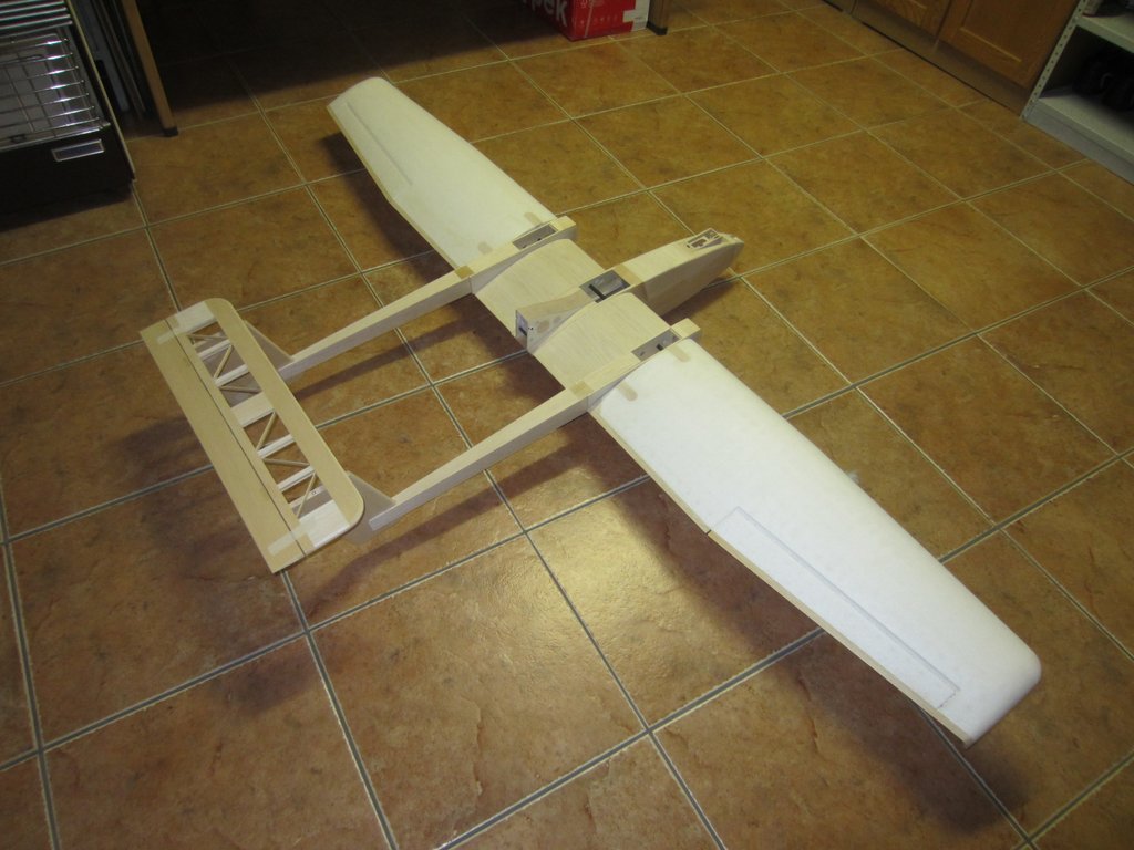

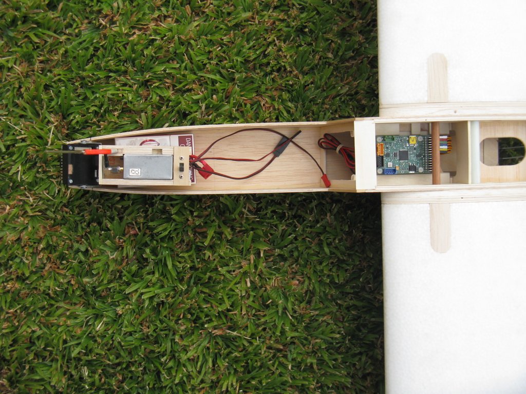

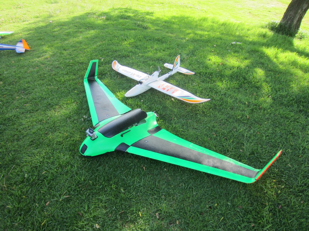

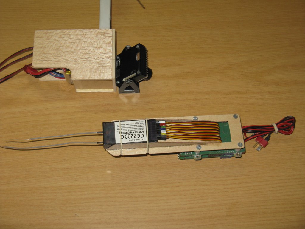

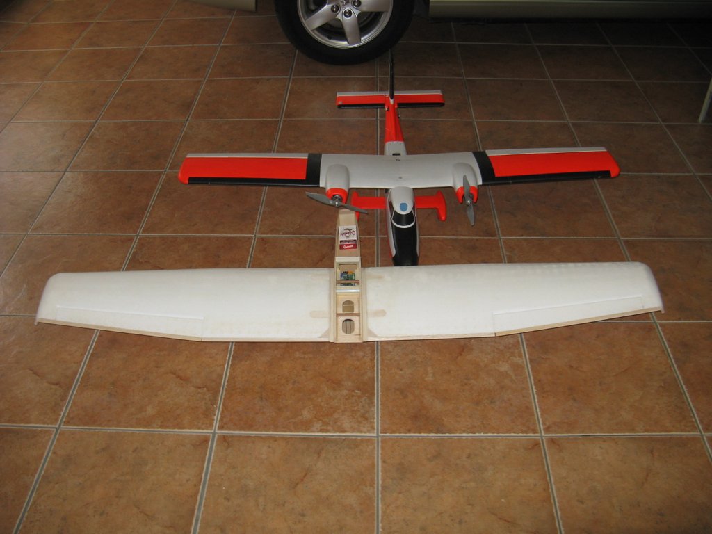

PostNapisane: czwartek, 23 maja 2013, 10:52
Musze powiedziec ze takiego pozadnego Belfegora to nie widzialem, a tak naprawde rowniez takiego FPV, gdzie nie ma i nie widac kilometrow kabli. Wladek gratuluje-wyglada super.
IMG_0114.JPG [ 192.08 KiB | Przeglądane 13200 razy ]
IMG_0115.JPG [ 110.27 KiB | Przeglądane 13200 razy ]
IMG_0116.JPG [ 94.14 KiB | Przeglądane 13200 razy ]
IMG_0117.JPG [ 104.65 KiB | Przeglądane 13200 razy ]
IMG_0118.JPG [ 86.21 KiB | Przeglądane 13200 razy ]
IMG_0119.JPG [ 111.09 KiB | Przeglądane 13200 razy ]
IMG_0120.JPG [ 113.02 KiB | Przeglądane 13200 razy ]
IMG_0121.JPG [ 144.57 KiB | Przeglądane 13200 razy ]
IMG_0122.JPG [ 107.48 KiB | Przeglądane 13200 razy ]
PostNapisane: czwartek, 23 maja 2013, 18:40
Witam.
Tak jak obiecalem,troche opisze nowego Belfegorka.
Podstawowe wymiary:
Roz. skrzydla -1750mm
Dlugosc kadluba-1250mm
Powierzchnia nosna skrzydla- 40dcm 2
Profil skrzydla-HQ-3,5 14
Waga do lotu,jeszcze nie znana.
Konstrukcja modelu mieszana,EPP, balsa,carbon, depron.
Co do profilu skrzydla, jest to ten sam profil co wiekszosci modeli Multipleksa np. Twin Star , E. Glider ,Mentor .
Tyle na dzisiej, jutro opisze zdjecia.
Specjalne podziekowania dla Stana za wyslanie zdjec.

Wladek napisał(a):
Tyle na dzisiaj, jutro opisze zdjęcia.
Powiem tak.
Ten Twój pomysł z modułami to rewelacja (:)
Już nie mogę doczekać się jutra.
Edycja 25.05.2013 = Władku co z obiecanymi opisami :?:

PostNapisane: wtorek, 16 lipca 2013, 20:22
Jakoś przypadkowo trafiły do mnie oto takie fotki.
Nie wiem ale wydaje mi się że to chyba Władka dzieło :D
IMG_0259.JPG [ 109.11 KiB | Przeglądane 12933 razy ]
IMG_0258.JPG [ 106.46 KiB | Przeglądane 12933 razy ]
IMG_0257.JPG [ 106.58 KiB | Przeglądane 12933 razy ]
IMG_0256.JPG [ 115.16 KiB | Przeglądane 12933 razy ]
IMG_0255.JPG [ 127.92 KiB | Przeglądane 12933 razy ]
IMG_0254.JPG [ 126.5 KiB | Przeglądane 12933 razy ]
Jak dla mnie to klasyczna piękna modelarska robota.

Patrząc na fotki Stana wygląda jaby model był dopasowywany do tych modulików, i zgadzam się ze słowami Krzyśka - takie perełki powinne być udostępnione do oglądania po wcześniejszym ostrzeżeniu, bo człowiek może wpaść w depresję :lol:

Widze ze moj top sektet projekt zostal ujawniony.
Dzisiej pierwszy raz poskladalem gotowe elementy modelu i zrobilem pare marnych fotek.
Konrad, bardzo dziekuje za wstawienie fotek.
PostNapisane: środa, 17 lipca 2013, 05:08
Pomysł na model FPV = fantastyczny.
Opracowanie projektowe = fantastyczne.
Wykonanie - fantastyczne = precyzyjna tradycyjna modelarska robota.
Wielkie gratulacje Władku :mrgreen: (:)
Prosimy o następne zdjęcia z dalszych postępów prac.
PostNapisane: środa, 17 lipca 2013, 07:24
Posty: 257
Wiek: 41
Piękny model, chciał bym mieć takie umiejętności. Życzę udanych lotów FPV, myślę, że FPV wciągnie Cie bez granic.
Podpis :)
PostNapisane: środa, 17 lipca 2013, 11:23
Panowie, znam tego faceta z Afryki 55 lat, a moze I wiecej. Byl perfekcjonista jest i bedzie.
Wladek, gratuluje.
PostNapisane: środa, 17 lipca 2013, 18:46
Serdecznie dziekuje za uznanie.
Jak widac Belfegor troche urusl wymiarowo,rozpientosc skrzydla teraz jest 2.1m, pow skrzydla 50 dcm2.
Co do napendu, mam do wyboru dwie opcje, pierwsza jeden silnik pchajacy albo dwa mniejsze mocowane z przodu do belek centroplata.
Prawdopodobnie czeka mnie ponowme zrobienie statecznika poziomego, ten na zdjeciu wazy troche za duzo 65g.
Podwozie prawdopodobnie zrobie w ukladze tandem, (lubie startowac z ziemi).
Jako ciekawostka , te kolki wystajace z centroplata sa jednoczesnie dzwigarem i kolkami ustalajacymi skrzydlo.
Skrzydlo jak wiecie jest to oryginalnie od Multipleksa Mentor. Tyle na dzisiej ,na kazde pytanie chetnie odpowiem.
