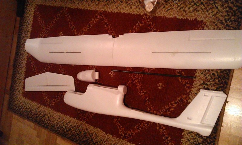

Dziś przyszła do mnie paczka, a w niej Skywalker 1900 :)
WP_20141222_001.jpg [ 277.51 KiB | Przeglądane 20084 razy ]
WP_20141222_007.jpg [ 321.98 KiB | Przeglądane 20084 razy ]
Jestem pod wielkim wrażeniem tego modelu! Choć często widziałem go w Urszulinie to nie miałem świadomości że jest on aż tak ładowny w środku.

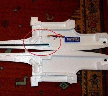

Moim zdaniem w miejscu gdzie wchodzi koniec rury w kadłub, podczas pracy ogona góra-dół , EPP ulega wygnieceniu i w miarę użytkowania modelu coraz bardziej ogon się wygina.
DSCF9315.JPG [ 22.76 KiB | Przeglądane 20024 razy ]
Na tym etapie wypełniłbym trójkątną przestrzeń, która jest na środku zaznaczenia, tak aby rura była podparta na całej długości. Skupiłbym się również na przeprowadzeniu wszystkich kabelków (co się da, to ukryte wewnątrz ogona) oraz rozmieszczeniem osprzętu. Po sklejeniu zalaminowałbym cienką tkaniną ogon aż za pionową ścianką ( na środku zaznaczenia) w komorze. Laminat ograniczy ograniczy uginanie się ogona a więc również wygniatanie EPP na końcu rury. Od dołu proponuję laminat na całej długości modelu.
edit
do przemyślenia - po delikatnym wybraniu EPP wstawienie sklejki trzymającej koniec rury, jak na zdjęciu

Przestrzeń trójkątną mogę wypełnić twardą pianką z packi murarskiej, mam z tego zrobioną obudowę do odbiornika w sky surferze i wydaje mi się że to mocny materiał. Raczej zrobię takie jarzmo rurki w ogonie ze sklejki. Sam model będę kleił dopiero gdy wymyślę sposób mocowania aparatu cyfrowego. Nie wiem jeszcze czy lepiej będzie zamocować go na twardo czy lepiej zastosować gimbal 1 osiowy.

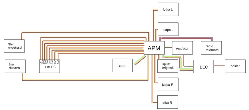

Jeśli chodzi o kable to nie mam jeszcze całej elektroniki, plan rozmieszczenia gratów mam taki jak niżej na obrazku. Nie jestem pewien czy regulator może być tak blisko APM, bo na tej płytce jest kompas.
Beznazwy-1.jpg [ 328.16 KiB | Przeglądane 20003 razy ]
Zrobiłem szybki schemat kabli w modelu. Zastanawiam się które masy i napięcia mogę ze sobą połączyć? Liczę na Waszą pomoc w tym zakresie:)

 Tytuł: Re: skywalker 1900 - fotogrametryczna platforma UAV
PostNapisane: wtorek, 23 grudnia 2014, 18:45
Widziałem SW z regulatorami zamocowanymi na zewnątrz pod silnikiem.
Co do mas , miałem przewód od odbiornika RC do autopilota gdzie + i masa dla wszystkich kanałów była wspólna + 6 kabelków sygnałowych, tak samo były zasilane serwa na ogonie ( masa, + , i 2 x sygnał). Coś namodzileś z połączeniem BEC i regulator.
Pakiet ->regulator -> silnik
Pakiet -> regulator -> APM ale wypinasz '+' i jego nie łączysz z niczym, wypinasz i izolujesz ( nie obcinaj bo pozbawisz się możliwości programowania regulatora, , ewentualnie masz dodatkowe źródło +5V na pokładzie
Pakiet -> BEC->APM tu będziesz miał zasilanie APM
Ze względu na zakłócenia często stosuje się 2 pakiety jeden zasilanie modelu drugi zasilenie linku Video. Co u Ciebie oznacza Radio telemetria?

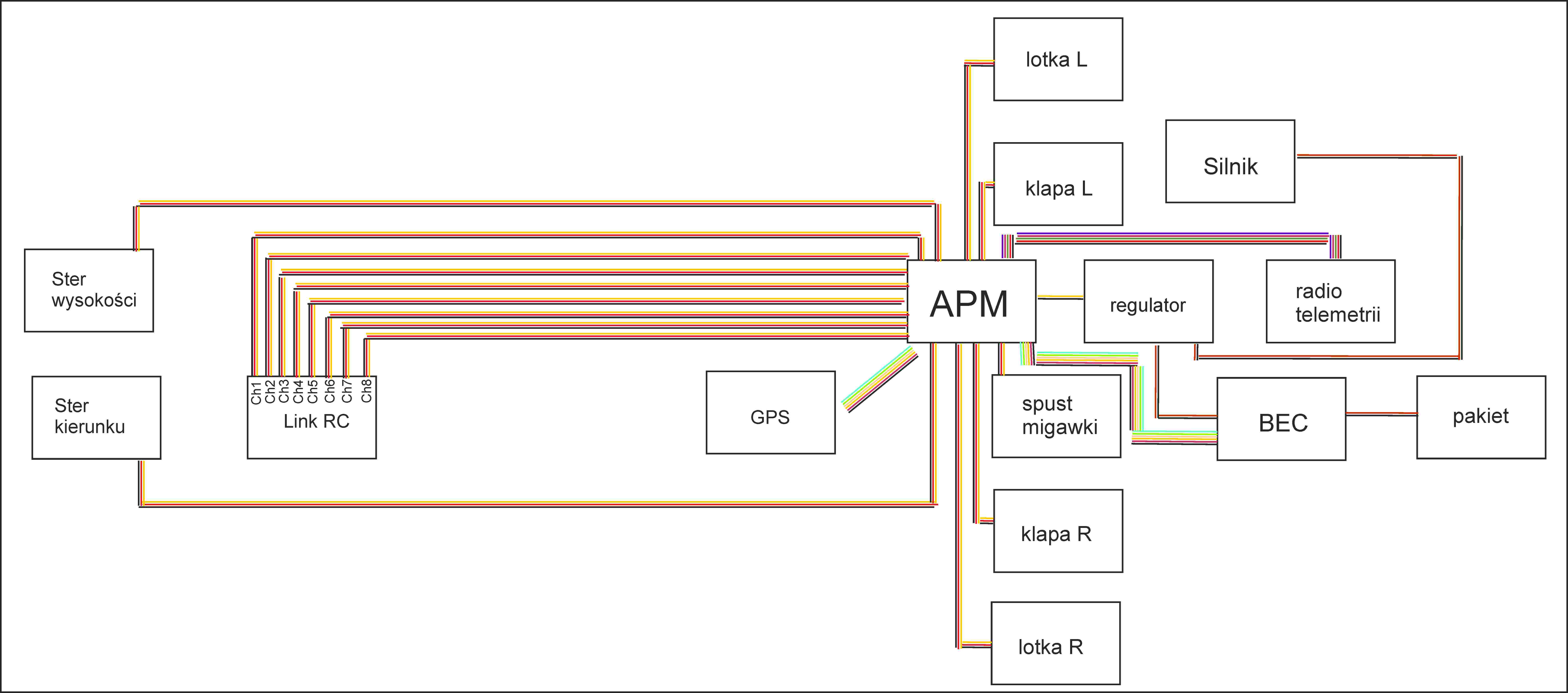

Rzeczywiście zapomniałem o silniku. Teraz wydaje mi się że jest ok. A czy w przypadku sumowania + i masy powinienem zastosować trochę grubszy kabelek?
elektronika1.jpg [ 399.46 KiB | Przeglądane 19983 razy ]

PostNapisane: wtorek, 23 grudnia 2014, 19:58
Brakuje połączenia pakiet ->regulator
Zdecydowanie przy łączeniu "+ i masy" przydadzą się grubsze kabelki ale zysk jest spory (3x8=24 -> 8+2=10)

W schemacie nie bezpośredniego połączenia pakiet->regulator bo BEC połączony z czujnikiem napięcia w APM wygląda tak:

PostNapisane: wtorek, 23 grudnia 2014, 20:25
Jeśli chodzi grubsze kabelki to powinienem coś policzyć by wiedzieć jakiej powinny być grubości, czy dać po prostu grubsze?
Janek ale ten silnik trzeba jakoś zasilić, przecież nie przez BEC'a ??

Ale tak jak na tym zdjęciu co zamieściłem z jednej strony BEC podłączam pakiet a z drugiej regulator. Regulator jest zasilany bezpośrednio z pakietu.

A czy to jest na pewno BEC a nie czujnik napięcia/natężenia prądu?
Nie znam tego systemu , może to 2w1?

To jest 2 w 1, dobry opis tego jest dostępny na abcrc: http://abc-rc.pl/APM-2-6-BEC

Moduł zasilania jest przeznaczony wyłącznie do zasilania płytki APM
BEC 5V 2A
coś mi się wydaję, że na Twoim schemacie zasila również wszystkie serwa...
Edycja
chyba, że ich zasilanie jest brane z regulatora podpiętego do innego wejścia na APM. Nie wiem , nie znam tego kontrolera.

masz rację, oprócz tego powinienem podłączyć normalnie napięcie z regulatora do APM, przynajmniej tak wynika z tego:

W APM jest zworka(JP1), która decyduje o tym, czy jest tylko jeden obwód zasilania czy dwa. Wspomniany wcześniej BEC to zintegrowany czujnik napięcia/natężenia oraz zasilanie płytki APM - z niej nie zasila się serw. Jeśli w układzie mają być serwa (tak jak tutaj) JP1 ma być otwarte, a serwa, FPV i inne odbiorniki zasilanie z osobnego BEC'a np tego z głównego regulatora lub innego zewnętrznego. Przy JP1 otwartym mamy dwa obwody 5V na płytce APM i wspólną masę. O tak:

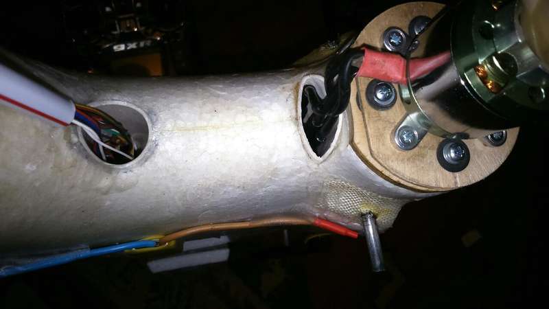

Coś mi się przypomniało a propos wzmocnień; w otwór pod silnikiem i ten poniżej mam wklejone kawałki rurek . Są to rurki jakich używa się do przeprowadzania instalacji elektrycznych o średnicy 20mm. Bardzo usztywniają konstrukcję. :mrgreen:
DSC_0158.JPG [ 30.37 KiB | Przeglądane 19810 razy ]
PostNapisane: sobota, 27 grudnia 2014, 18:55
Andrzej,bardzo ladnie zalatwiles usztywnienie mocowania silnika rurkami PVC .
Janek, jak Ty widzisz mocowanie kamery w kadlubie tego modelu, jakie sa wymiary tej kamery?

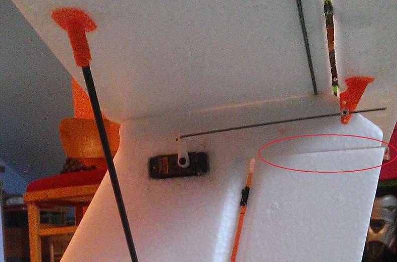

Janek , tu coś za ciasno się wydaje.
5.jpg [ 40.26 KiB | Przeglądane 15676 razy ]
Jak SW wychylisz do góry może ugiac się cały statecznik i zablokuje Ci SK
PostNapisane: poniedziałek, 30 marca 2015, 21:40
Jeśli nie obciera w tym miejscy to jest OK :) Natomiast mi się wydaje że szczeliny wynikające z zawiasów pomiędzy statecznikami i sterami są z deka przy duże. No i tą wzwyżkę silnika, pomimo tego że dodatkowo przykręcona, to przykleiłbym raczej na żywicę typu Poxipol niż na UhuPora. Tam gdzie są opaski zaciskowe, np mocujące regulator, z drugiej strony (w tym wypadku od środka) podkleiłbym zbrojoną, albo kawałkiem cieniutkiej sklejki, żeby opaska nadmiernie nie rozrabiała otworu (byćmoże nawet już to zrobiłeś).

Jeśli chodzi o przerwę między sterem a belką to jest to ponad 1 mm na całej długości i nie ociera. Ale w razie potrzeby przytnę. Na razie zostawiam jak jest.
Rzeczywiście odległość między sterem wysokości a statecznikiem jest spora, wynika to pewnie z mojego braku doświadczenia modelarskiego, powinienem osadzić inaczej zawiasy. Planuje zakleić szparę białą cienką taśmą.
Jeśli chodzi o szparę między statecznikiem pionowym a sterem kierunku to chce ją zostawić, czy powinienem ją zakleić?

Zdążyłem po drodze oblatać model. Aby nie powielać wątków już tu nie opisywałem oblotu bo relacja znalazła się w temacie lotnisko Urszulin. Dla uzupełnienia tematu wstawię filmik z oblotu:
Tak wyglądał przed kraksą:
Model nie miał dużego szczęścia, po paru bardzo udanych lotach trafił się jeden lot wybitnie nie udany - zakończony kretem. Podczas kreta ucierpiały:
kadłub - zgnieciony dziób, urwane mocowanie silnika, pęknięta belka ogonowa
skrzydła - jedno skrzydło naderwane i przebite przez złamane śmigło
węglowa rura wewnątrz skrzydeł pękła
pakiet 4s - gdy w domu chciałem go rozładować okazało się że 1 cela padła
GPS - niestety nie działa
sporo kabli popękało
Wydawało mi się że po krecie zrobiłem sporo zdjęć wypadku, ale byłem bardzo zdenerwowany i okazało się że na karcie pamięci mam tylko 2.
Zdjąłem z modelu laminat, co mi nie wyszło dobrze bo postrzępiłem piane. Przeszlifowałem to trochę. Przy pomocy Andrzeja model został ponownie zalaminowany. Poskładałem skrzydła, na szczęście udało mi się po krecie odnaleźć wszystkie fragmenty piany.
Przy pomocy Andrzeja pakiet Turnigy 5000 mAh 4s w hard case, został przerobiony na pakiet 3s i na razie takim będę musiał się w tym modelu zadowolić.
Nowa rura do skrzydeł jest ze splotu karbonowego więc chyba tak łatwo się nie podda przy potyczkach z kretami.
Liczyłem że model będzie w pełni gotowy na ten weekend ale wyszło że GPS jest do wymiany.
Pozdrawiam Janek.

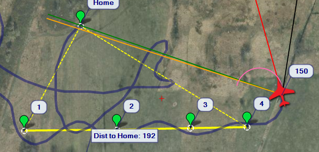

Po dłuższych próbach dziś udało mi się zrealizować 1 lot w trybie auto. Jak zwykle bardzo pomógł mi Andrzej, za co mu bardzo dziękuję.
Pierwszy lot nie był idealny, model lata zygzakiem.
sample4.PNG [ 394.9 KiB | Przeglądane 14874 razy ]
Miałem problemy z kalibracją magnetometru, dlatego dotąd był on wyłączony. Magnetometr nie daje się skalibrować ponieważ jest zakłócany przez silnik. Zastosuje zewnętrzny magnetometr, powinno to pomóc.
Możliwe też że ustawiłem punkty autopilota zbyt blisko siebie.
Pozdrawiam Janek.
PostNapisane: piątek, 18 września 2015, 09:17
Nie miałem czasu Wam "przeszkadzać" na lotnisku,:
S5000010.JPG [ 93.41 KiB | Przeglądane 14850 razy ]
latałem, ale z Twojego wykresu wynika, że model uspokaja trasę lotu. Wydaje mi się, że nalot na pierwszy punkt trzeba robić z dalszej odległości, tak aby już zdążył ustabilizować się na właściwy kierunek.
To co? jutro powtórka? w samo południe?
