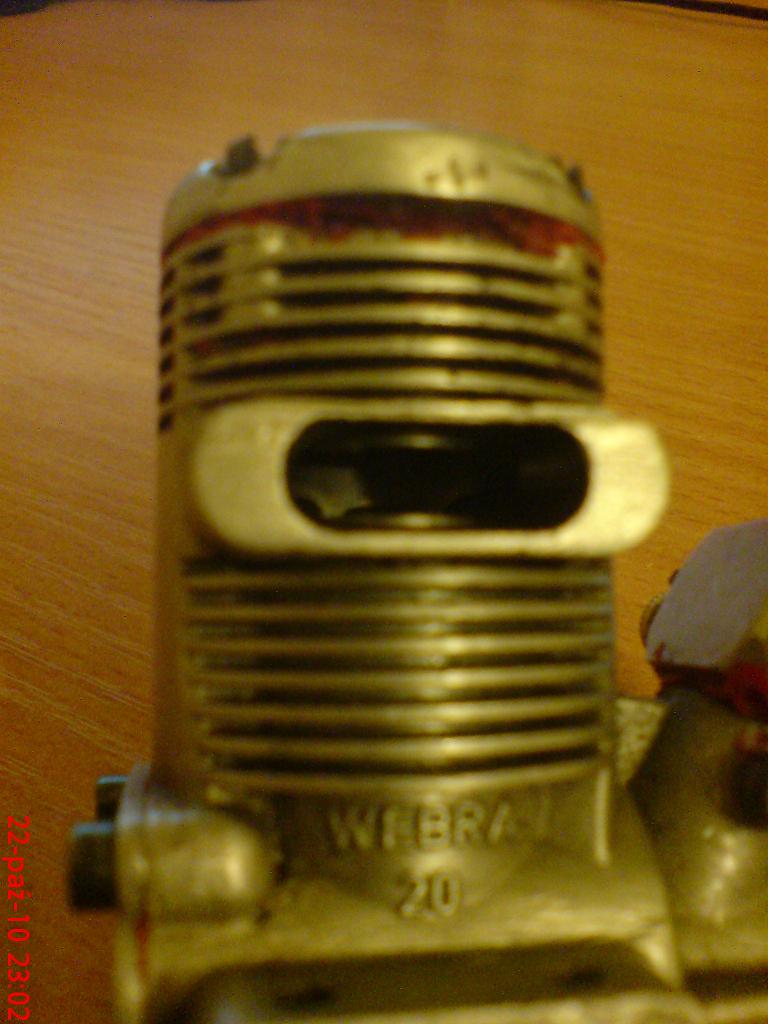

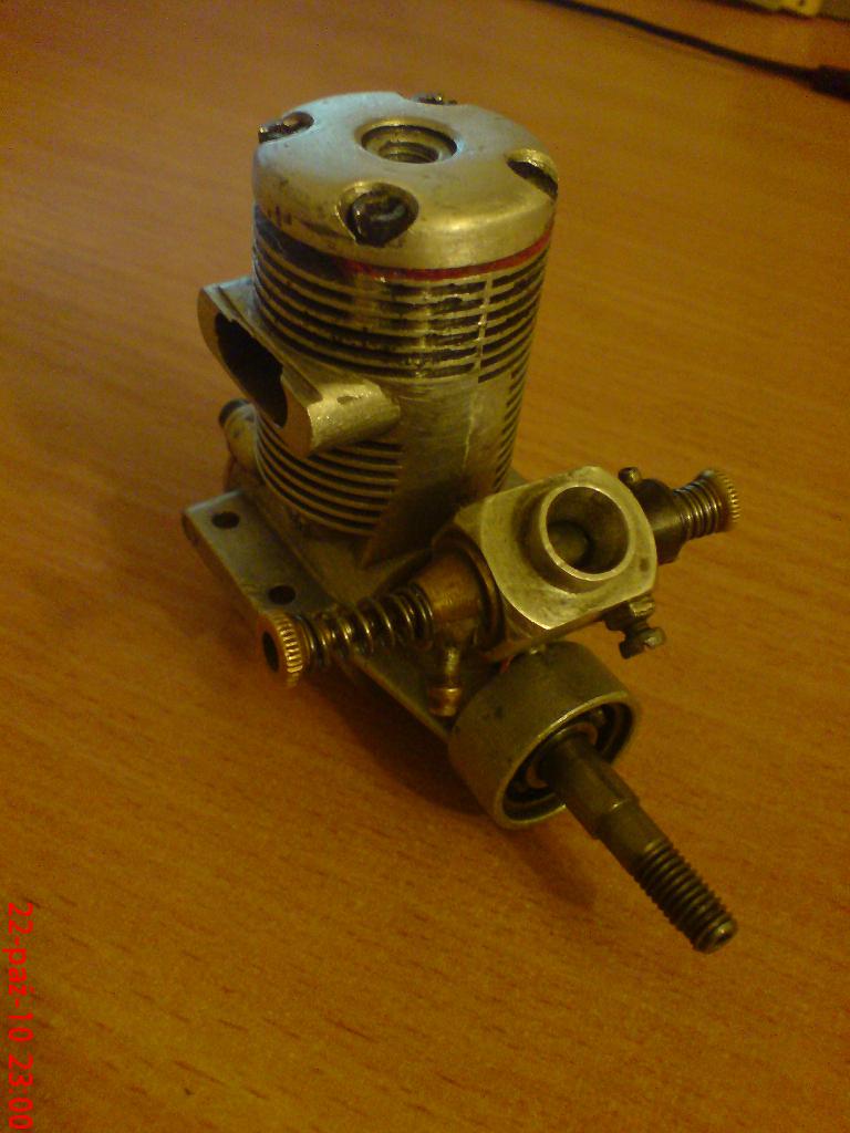

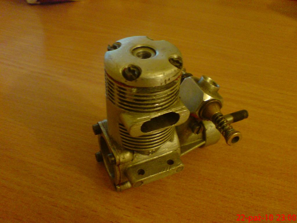

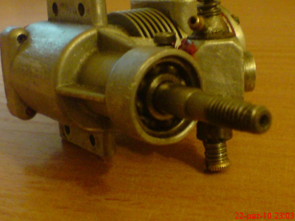

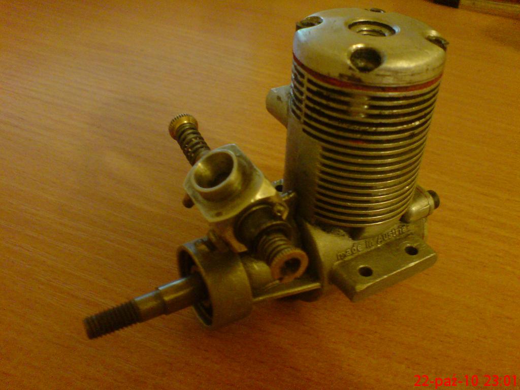

Od znajomego zakupiłem ten oto silnik.
Ma on:
- 3.5ccm (cm2)
- Gaźnik RC
Nie ma:
- tłumika
- "zawleczki"
Chcę na nim powariować jakimś modelem do pół 3D.
Pytanie jest takie - czy da się nim powisieć ?
i jak dobrać do niego tłumik jeśli jest to konieczne
oraz ostatnie - jakie śmigło założyć i świecę :)
chyba tyle proszę o konkretne odpowiedzi a nie pitu-pitu :twisted:

Śmigło w okolicach 9x5, świeca OS MAX A3.
Model polecam Madmana projektu Darka Mulara tylko przeskaluj do rozpiętości ok 1100-1200 to i powisisz na tym silniku.
Tłumik oczywiście jest koneczny, ale powinien pasować np od jakiegoś asp .20 tylko nie wiem czy rozstaw śrub jest taki sam.

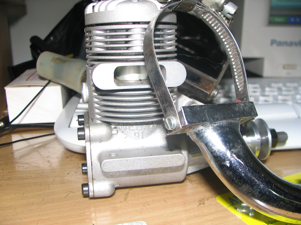

Nie bardzo pamiętam ale tu tłumik mocowany był na opaskę opasującą cylinder, mam jakiś radziecki silnik i w nim też tak było. Niestety Webry nie miałem nigdy w ręku.
 Tytuł: Re: Webra 20
PostNapisane: sobota, 23 października 2010, 07:13
Potwierdzam wszystkie webry miały tak mocowane tłumiki .
