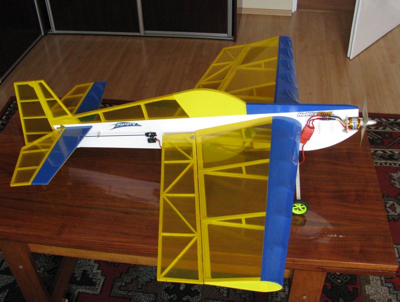

Żeby nikomu do głowy nie przyszło, że tylko siedzę przed monitorem i popijam piwko, pochwalę się "delikatnymi" zmianami w temacie :)
R10.jpg [ 128.89 KiB | Przeglądane 13906 razy ]
R11.jpg [ 143.92 KiB | Przeglądane 13906 razy ]
R13.jpg [ 178.49 KiB | Przeglądane 13862 razy ]
R12.jpg [ 87.3 KiB | Przeglądane 13906 razy ]
Pozostały mi takie elementy jak podwozie z aluminiowego płaskownika mocowane na dwóch nylonowych śrubkach, tylne kółko, prowadnice popychaczy steru kierunku i wysokości, sklejenie połówek steru wysokości, zamocowanie wyposażenia, którego jeszcze nie mam :(
Ale to już szczegół.
Waga - 404g
Ostatnio edytowano niedziela, 6 marca 2011, 20:00 przez Piotr_G, łącznie edytowano 1 raz

No postęp delikatny, ja też się przyznam - nie lubiłem latających deskowców, już lubię - a konkretnie tego :D

Bardzo ładnie pokryłeś folią !
Czekam na elektronikę.

Aha, i po co podwozie w takim małym modelu? To tylko zbędna waga. Można w rękę łapać go albo klepnąć na trawkę, no chyba, że dysponuje się tylko betonem albo asfaltem w co wątpię.

Cieszy mnie bardzo, że się spodobał :) Jak zawsze starałem się żeby nie było do czego się przyczepić (choć fachowcy na pewno coś znajdą). Co do podwozia, to nie wyobrażam sobie tego modelu bez niego. Po pierwsze, bardziej mi się z nim podoba; po drugie, nie miałbym sumienia szurać nim po ziemi. Waga podwozia to jakieś 30-40g.

[quote="Piotr_G"]Cieszy mnie bardzo, że się spodobał :) Jak zawsze starałem się żeby nie było do czego się przyczepić (choć fachowcy na pewno coś znajdą).
1. lotki nie dochodza do kadluba
2. czemu ja nie dostalem jednego do zlozenia ?? :nieufny:
3. czemu jeszcze nie oblatany ?!?!?!?! jak to tak mozna !!!

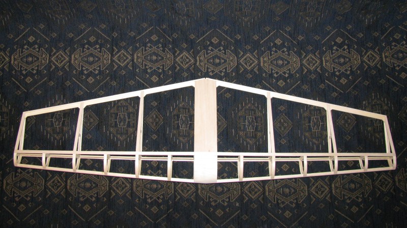

Pogoda do bani i raczej na szybką poprawę się nie zapowiada, dlatego postanowiłem wzbogacić swoją kolekcję o kolejny model, tym razem mocno cytrusowy :D Ma być tani do bólu, więc wykorzystuję jak najwięcej pozostałości po poprzednich produkcjach. Jak na razie idzie całkiem nieźle. Waga chyba wyszła przyzwoita bo 125 g. Lotki może wyjdą z 20-25g, więc porównując do wersji poprzedniej, tak z 60 g lżej.
cutrus 001.jpg [ 217.09 KiB | Przeglądane 13655 razy ]
cutrus 002.jpg [ 131.28 KiB | Przeglądane 13655 razy ]

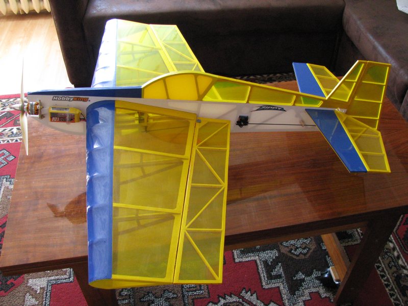

Minął miesiąc z kawałkiem i oto dojrzało kolejne moje "dziecko" :D
Jutro posklejam już wszystko na stałe, zamontuję serwa, silnik i będę czekał na przesyłkę z HK. Niestety dysponowałem tylko jednym pakietem 1300mAh, a ten przed kilkoma dniami dostał wzdęcia.
cutrus1.jpg [ 190.46 KiB | Przeglądane 13560 razy ]
A, zapomniałbym, waga trochę lepsza od poprzednika, bo 294 g :)

Do oblotu już ostatnie godziny, ale zastanawiam się czy kupiony silnik Turnigy C3530-1400kv, nie okaże się za słaby. Nie zrobiłem jeszcze hamowni, ale na śmigle APC 10x5E idzie do góry na 3/4 wychylenia drążka gazu i po kilkunastu sekundach grzeje się do około 50 stopni C. Pobór prądu około 14A, moc prawie 300W. Spróbuję jeszcze na APC 9x6E. Nie wiem czy ryzykować większe śmigło? Zasilanie pakietem Rhino 3S 1350 mAh, regulator TURNIGY Plush 40A.
Waga gotowego do lotu to 730g.

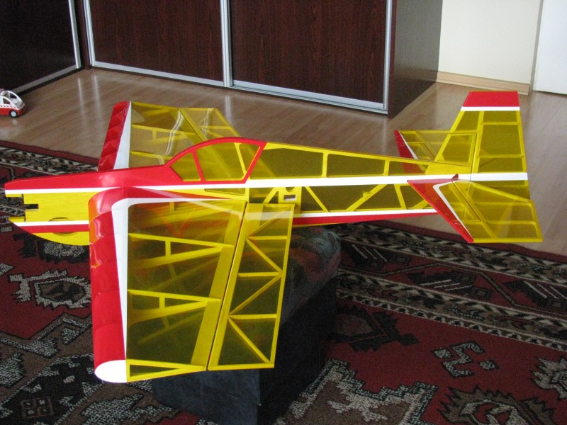

Dzisiaj, po pół roku od ukończenia budowy, udało mi się wreszcie ulotnić Shootera 3D, bo tak go nazwałem. Ani to Edge 540, ani Extra, ot taki podobny zupełnie do niczego :) Niestety nie było tak bezwietrznie jak wczoraj, ale stwierdziłem że dzisiaj już nie podaruję i muszę nim polecieć.
I jakoś poleciał :D Wyważony na czuja, tzn zamontowane wyposażenie i tyle, ale wychodzi tak w okolicy 1/3 od natarcia mierząc przy samym kadłubie.
Trudno mi ocenić jak to lata, ale w miarę nad nim panowałem. Lądowania bez strat. Filmik taki sobie. Ja się uczę latać a kamerzystka nagrywać. No i oczywiście jak zwykle zapomniałem włożyć czystą kartę do aparatu, więc nie ma wszystkiego.
