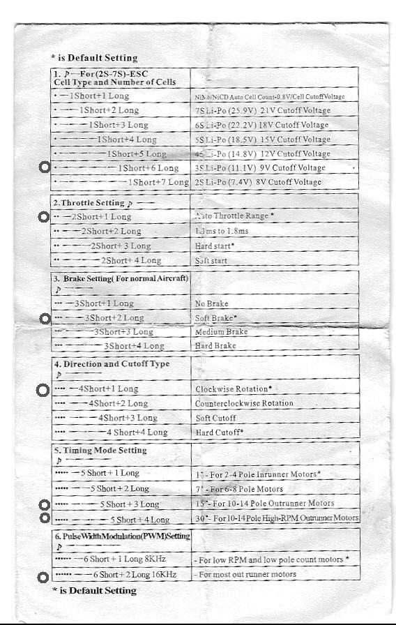

Pokażę wszystkie możliwości ustawień i ustawienia jakie zastosowałem, w przypadku timingu testowałem jedne i drugie bez widocznej różnicy.
manual.jpg [ 115.95 KiB | Przeglądane 10006 razy ]
