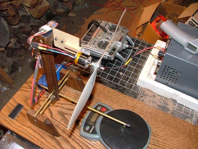

Przyszlosciowo, zeby nie zgadywac proponuje mala inwestycje w Watt Meter, a moze i idac dalej zbudowanie stanowiska do testow motorkow, ESC, smigiel i pomiaru ciagu statycznego. Moze nastepny wspolny projekt?

A stanowiska za bardzo nie mam gdzie zrobić bo moja modelarnia malutka 2,2mx1,8m :( :)
