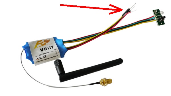

Frsky ma 2 wersje z dioda zabezpieczajaca i starsza bez diody w module bez telemetrii.
http://www.frsky-rc.com/ShowProducts.asp?id=31
frsky_oem_diode.jpg [ 34.71 KiB | Przeglądane 17920 razy ]

O tej diodzie słyszałem, jak coś będę brał z HK http://www.hobbyking.com/hobbycity/stor ... duct=14353
A tu na zdjęciu jest już ta dioda więc pewnie to ta nowsza wersja.

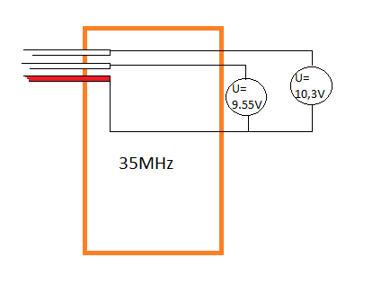

Witam, przepraszam za odkop ale kupiłem moduł Frsky do mojego mx 12 i mam mały problem: do modułu 35Mhz dochodzą trzy przewody jeden czerwony i dwa białe. Pomierzyłem napięcia między nimi (podane na rysunku) i wyniki są dla mnie nie jasne. W jaki sposób określić który przewód to masa, a który PPM? Na chłopski rozum wydaje mi się że masa to ten na skraju, bo między nim a czerwonym jest napięcie takie jak na akumulatorze, ale nie jestem w 100% pewien więc wole zapytać :D
moduł.png [ 5.61 KiB | Przeglądane 7867 razy ]
Pozdrawiam Krzychu
 Tytuł: Re: MX-12 na 2.4GHz FRSky
PostNapisane: środa, 13 marca 2013, 10:58
Posty: 6483
Nie męcz miernika, popatrz na zdjęcia: http://www.hobbyking.com/hobbyking/forum/forum_posts.asp?TID=14610

Dzięki wielkie :)
