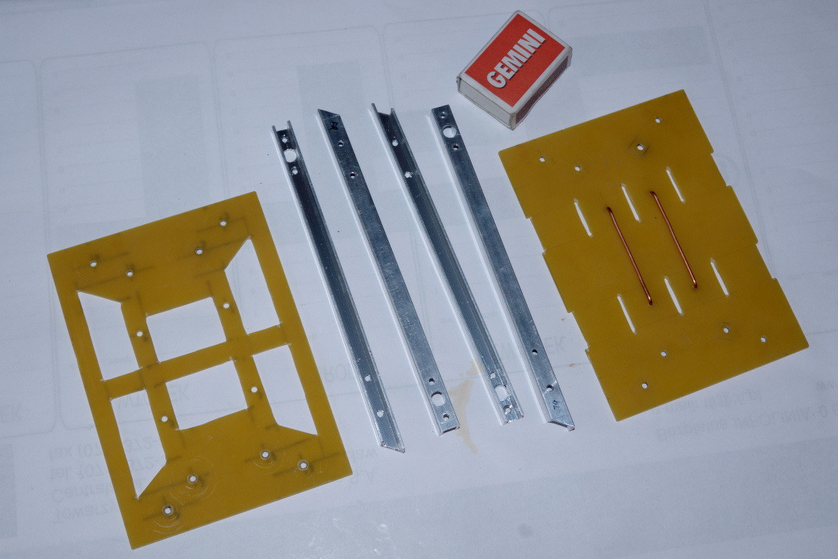

Zacznijmy od ramy.
Wykonałem ją z laminatu FR4 o grubości 1,8mm i ceowników aluminiowych 8x8x1,5mm. Całość połączona 8 śrubami M3 ze stali. Konstrukcja czołgoodporna.
Komentarz: elementy ramy
10-elements.jpg [ 294.15 KiB | Przeglądane 13332 razy ]

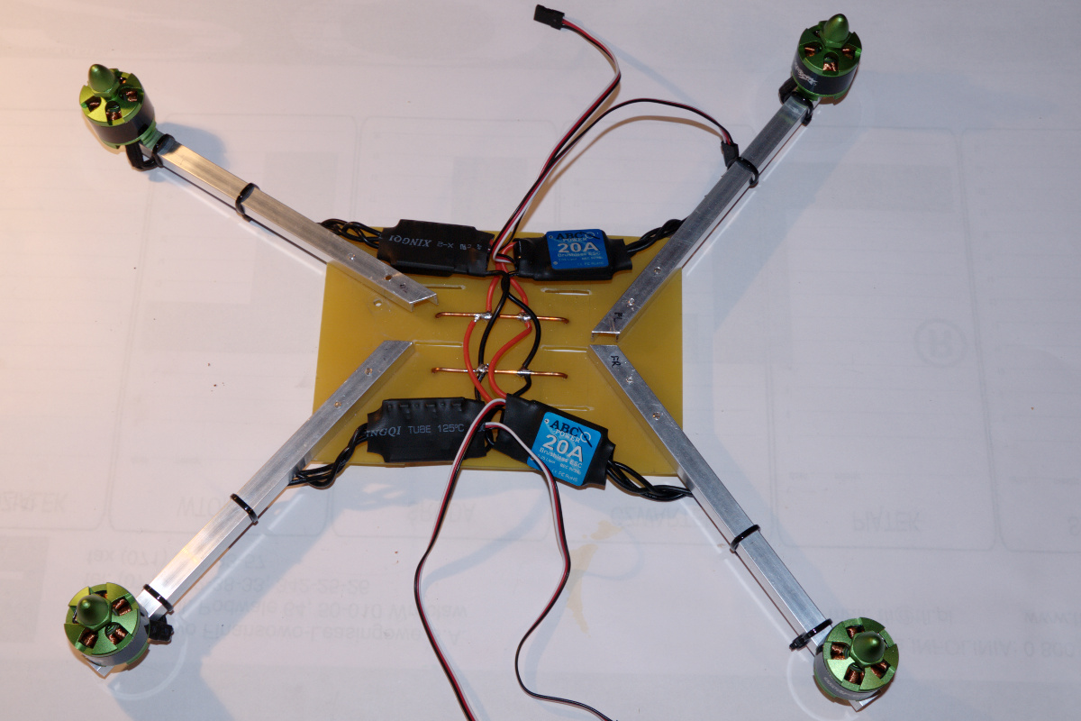

W ramę wmontowałem dwa grube druty miedziane, które służą za szyny do rozprowadzenia prądu do regulatorów.
Na zdjęciu tego jeszcze nie widać, ale z obu stron, w wąskiej przerwie pomiędzy ramionami, wychodzić będą kable zakończone złączkami do pakietów. Docelowo quad ma mieć możliwość zasilania z 3S2P.
Szpary w dolnej płycie służyć będą do zamocowania pasków z rzepem, podtrzymujących baterie.
Jeśli chodzi o podzespoły, to pierwotny plan zmienił się tylko nieznacznie:
* silniki: Turnigy MultiStar MT2213-935KV
* śmigła: 10x4,5
* regulatory: ABC-Power 20A
* kontroler: MultiWii 328P z wejściem USB
* odbiornik: Turnigy 8ch (w zestawie z aparaturą 9X)
* zasilanie: Zippy 3S 5Ah
20-power-system.jpg [ 301.29 KiB | Przeglądane 13331 razy ]

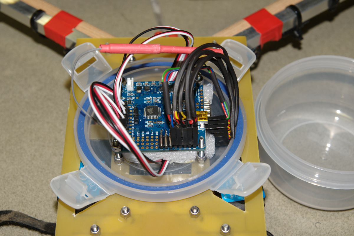

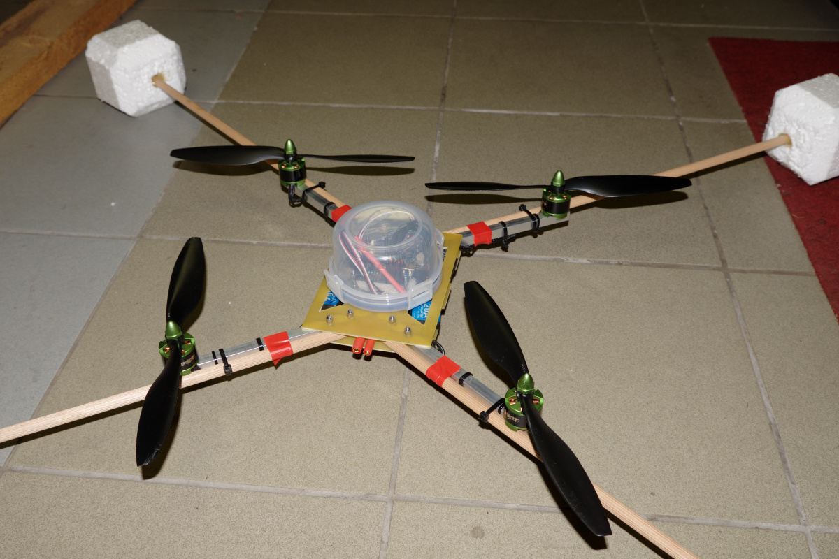

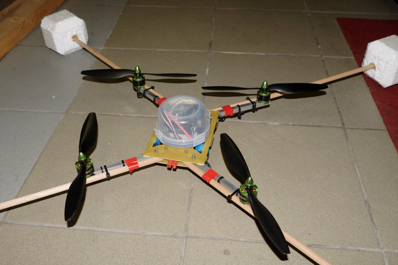

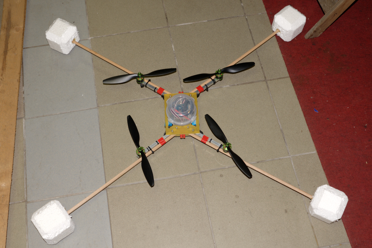

Kiedy już zebrałem wszystko do tzw. kupy, dała znać o sobie niecierpliwość. Postanowiłem to wszystko odpalić.
Warto byłoby doczytać zawczasu, że przed startem należy skalibrować instrumenty na równym podłożu :D Na szczęście skończyło się tylko na dwóch połamanych śmigłach.
Pojazd natomiast wzbogacił się w zestaw zderzaków do nauki latania oraz solidną obudowę do elektroniki (pudełko śniadaniowe z Tesco).
Dzisiaj w końcu pogoda pozwoliła na pierwszy prawdziwy oblot. Trochę wiało i — pomimo znalezienia osłoniętej łąki — latanie polegało głownie na walce o powrót do pozycji startowej. Styropianowe kloce są świetnym żaglem i powodują znaczny dryf. Cieszyli się za to piloci samolotów, którzy całą sobotę okupowali pobliską górkę :)
W trybie automatycznego poziomowania copter lata bardzo posłusznie. Po jego wyłaczeniu, na zbyt małej wysokości, lekki ruch sterami zaowocował efektownym kretem i wymianą 3 śmigieł. No ale taki pilotaż to wyższa szkoła jazdy. Na razie zderzaki zostają na swoim miejscu, a ja biorę się za treningi :)
70-box-open.jpg [ 361.36 KiB | Przeglądane 13328 razy ]

Mam natomiast problem ze stabilizacją baro. Nie jest to konieczna rzecz, ale fajnie jakby działała.
Otóż gdy ją włączę, kopter beztrosko odlatuje sobie w górę albo w dół, tak jakby barometr nie nadążał z aktualizacją wyokości. Cała elektronika zamknięta jest w kabinie, do której prowadzą od dołu otwory na kable. Ich sumaryczny przekrój oceniam na 0,5-1cm², więc całkiem sporo.
Baro to taka metalowa puszka z dziurką w środku. Podobno powinna być zabezpieczona przy pomocy pianki "open cell" czyli przepuszczalnej. Nie dysponuję takową, poza jakąś brudną gąbką. Stąd też moje pytania:
* Czy baro musi być oklejone, nawet jeśli znajduje się w kabinie i jest zabezpieczone przed brudem i wiatrem?
* Co nadaje się na takie zabezpieczenie?
* Czy otwory w kabinie są wystarczająco duże, czy powinienem coś dowiercić?
 Tytuł: Re: Pierwszy quad 4X
PostNapisane: poniedziałek, 10 lutego 2014, 21:00
Posty: 6489
Czujniki ciśnienia atmosferycznego zwane w skrócie baro są niezwykle wrażliwe na.... na właściwie wszystko :) Bezpośrednie oświetlenie słoneczne - źle; przedmuch wiatru -źle; drgania - źle; itd
Najczęstszym sposobem jest wsadzenie na nie gąbki - mówi się o gąbce grubości 4cm ściśniętej do 1cm. Nie można jej przykleić do czujnika tylko trzeba użyć "sposobu". Rozwiązań jest wiele, wszystko zależy od budowy kopterka.
U mnie gąbka jest od góry przygnieciona laminatem, który zabezpiecza całą płytkę, niektórzy stosują nitkę, itp, itd
Z tym otworem do pudełka na śniadanie to można sprawdzić. Podpinasz się do GUI i patrzysz na cyferki, potem kopter dajesz pod sufit bardzo powoli i znów patrzysz na cyferki danych, a potem na podłogę. Następnie to samo tylko bardzo szybko. Przydają się pomocnicy w tej zabawie. Jeśli przy każdym ruchu dane z czujników pokazują się na bieżąco znaczy, że wielkość otworu jest ok.
