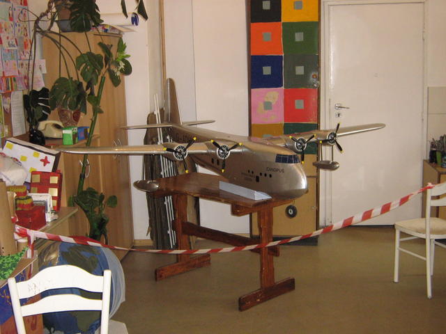

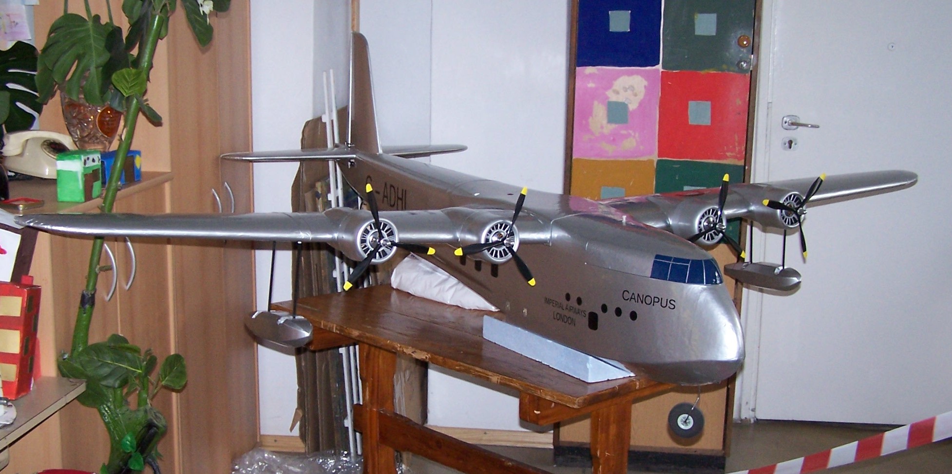

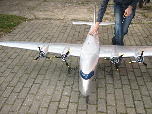

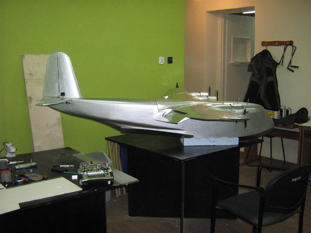

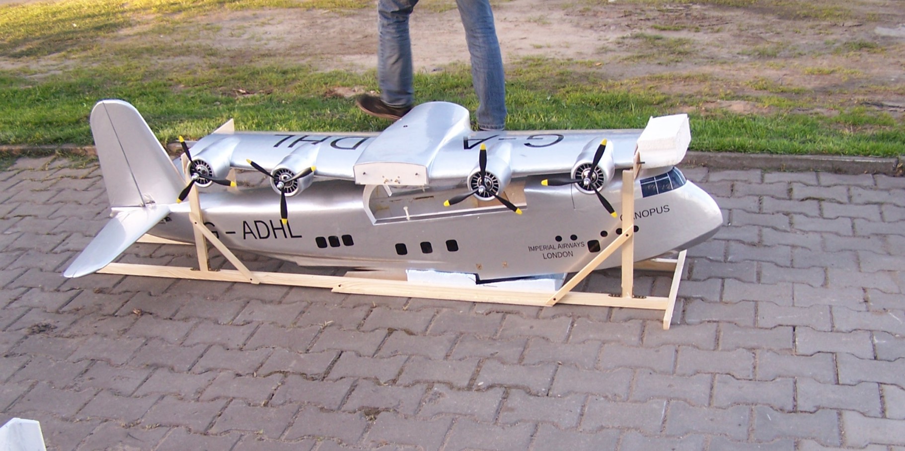

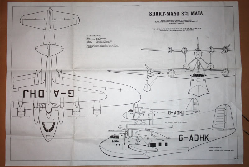

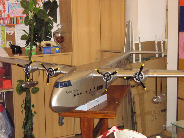

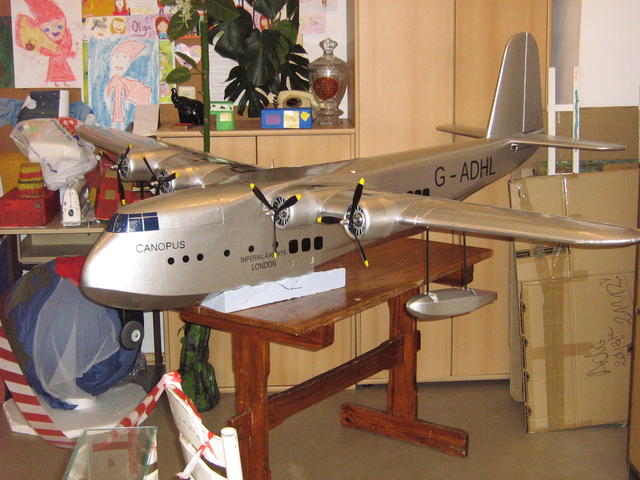

Model ma aż trzech ojców . Pomysłodawcą i głównym krytykiem oraz malkontentem projektu jest kolega Andrzej ABW Bryska z Olsztyna . Odpowiedzialny za opracowania typowo lotnicze i główny wykonawca kolega Filip Szymański z Pieniężna i Ja konstrukcja styropianowa i wypalanie części .
Ma to wyglądać mniej więcej tak ;
1.jpg [ 254.02 KiB | Przeglądane 37069 razy ]
2.jpg [ 82.48 KiB | Przeglądane 37069 razy ]
3.jpg [ 285.13 KiB | Przeglądane 37069 razy ]

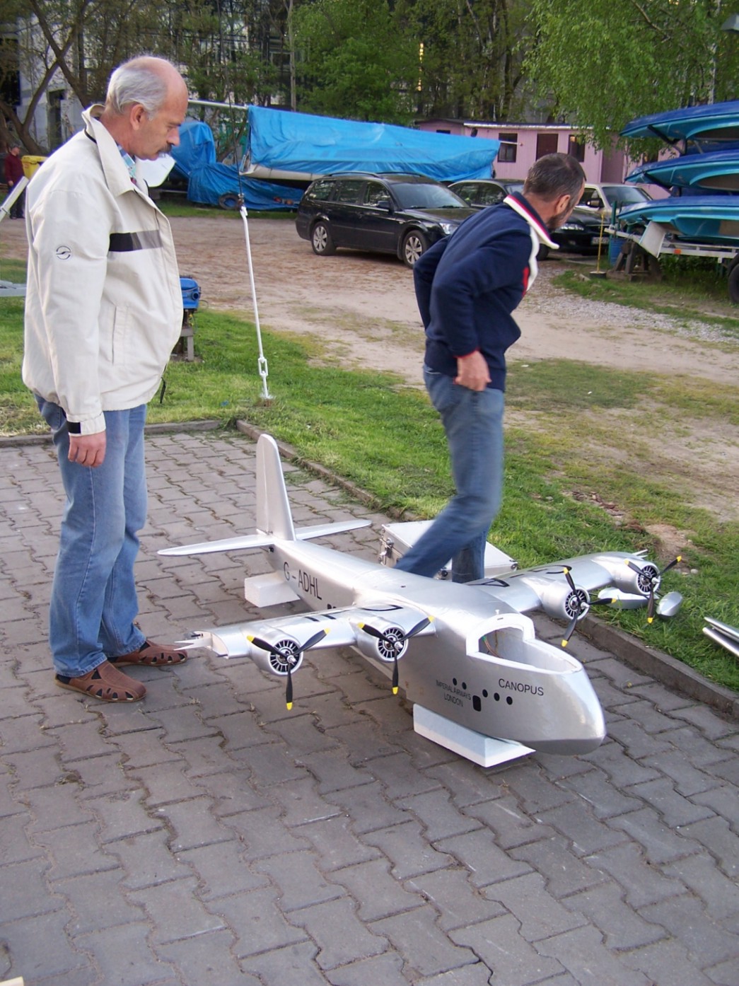

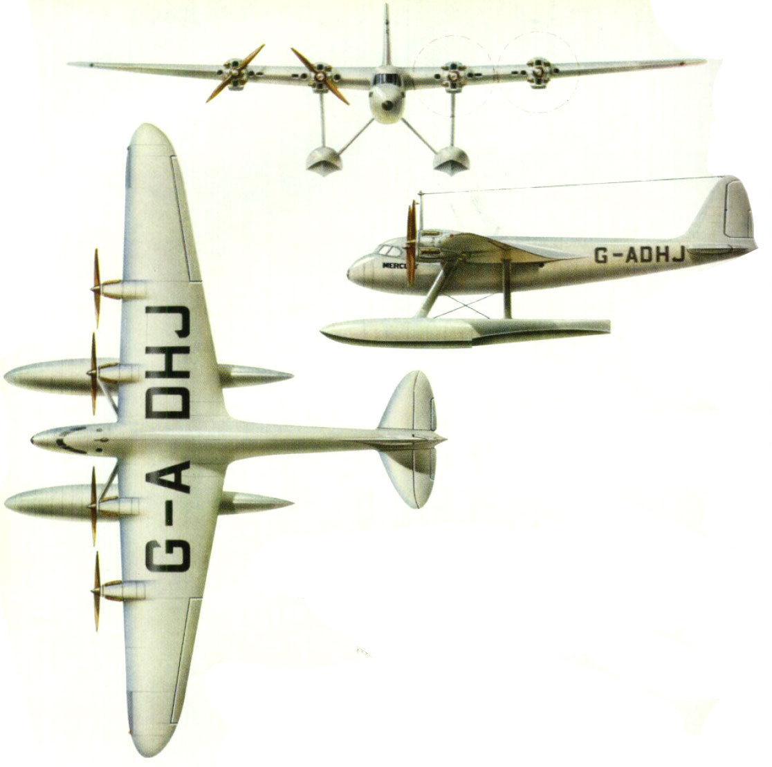

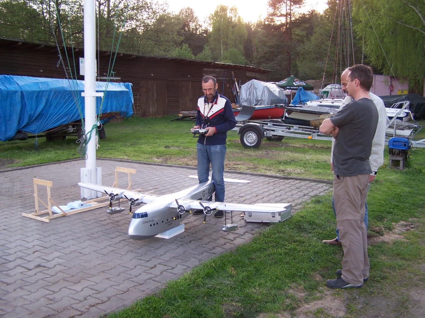

Model składa się z dwóch modeli samolotów .
Latającej łodzi Short S-21 Maja , oraz wodnosamolotu pocztowego Short S- 20 Merkury .
Latająca lodź Maja zabierała 18 do 25 pasażerów oraz Merkurego który przewoził 500 kg poczty . Samoloty startowały i lądowały przy pracujących silnikach obu maszyn , natomiast przelot zapewniały silniki tylko Maji .
Lot do Australii lub Nowej Zelandii trwała trzy doby z tym że na noc zestaw samolotów lądował a pasażerowie udawali się do hotelu . W drugi dzień lotu tuż przed lądowaniem na nocleg samoloty się rozdzielały i Merkury kontynuował samodzielny lot do celu . W ten prosty sposób poczta królewska docierała do celu o 24 godziny wcześniej .
Tak samo ma przebiegać lot naszego modelu który będzie pilotowało dwóch modelarzy .
Trzeba jeszcze nadmienić o bardzo chlubnej karcie tego samolotu w czasie II wojny światowej . Służyły one do wykrywania niemieckich łodzi podwodnych na Atlantyku . Oraz na ich bazie zbudowano wersje wojskową która znacznie się różniła od prototypu .
Poniżej wymiary modelu , do budowy przyjęto podziałkę 1 : 13,5 .
Short Empire S-21 Maja
Rozpiętość 257,41 cm .
Długość 198,66 cm .
Short S-20 Merkury
Rozpiętość 164,88 cm .
Długość 115,18 cm .

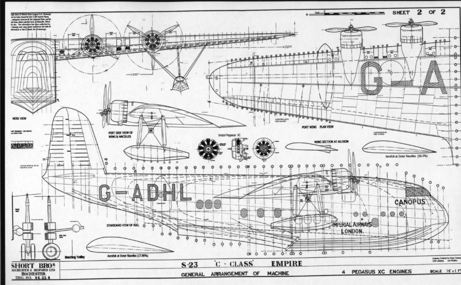

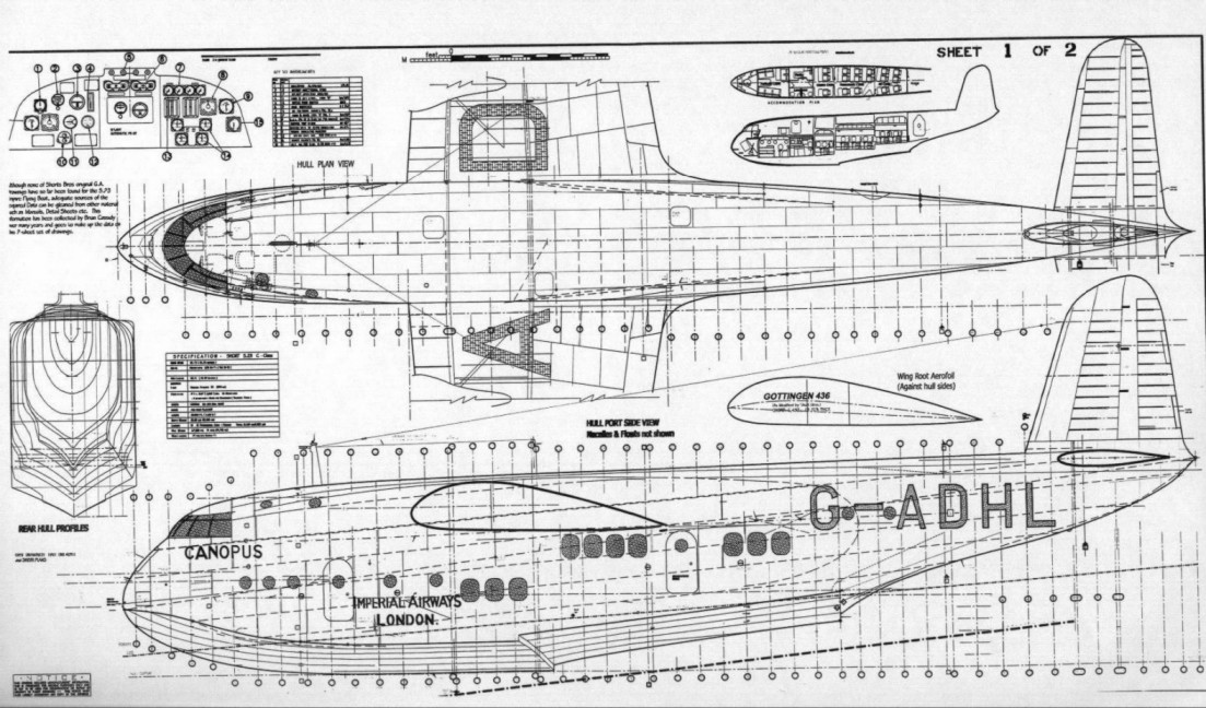

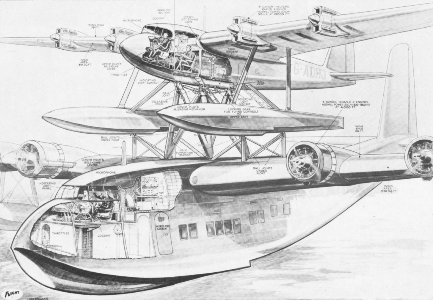

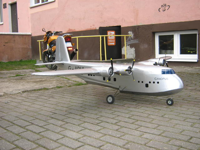

W założeniach ma to wyglądać mniej więcej tak ;
4.jpg [ 58.66 KiB | Przeglądane 37069 razy ]

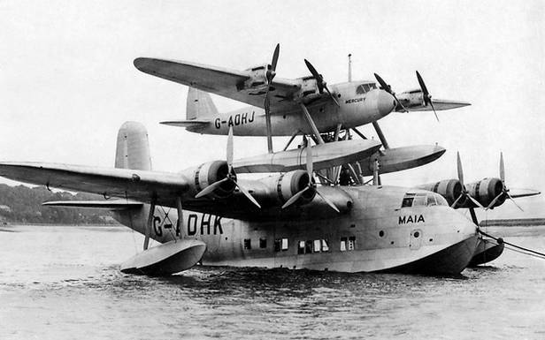

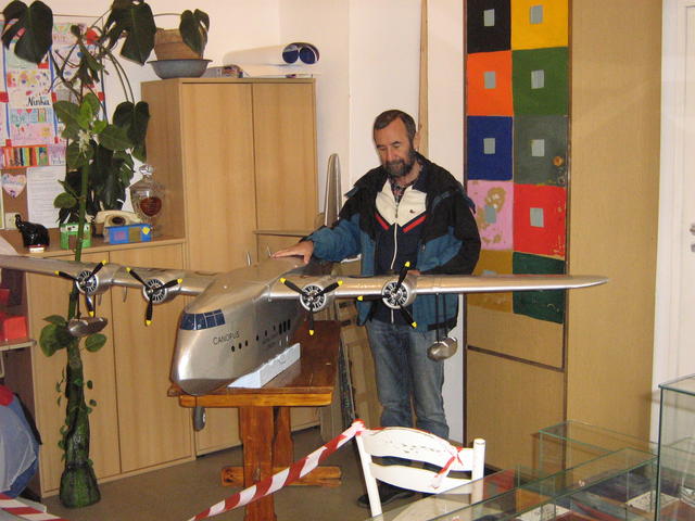

Tak wygląda samolot na wodzie .

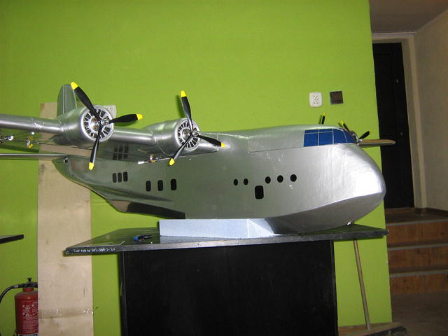

5.jpg [ 143.25 KiB | Przeglądane 37069 razy ]

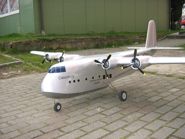

A tak w powietrzu .

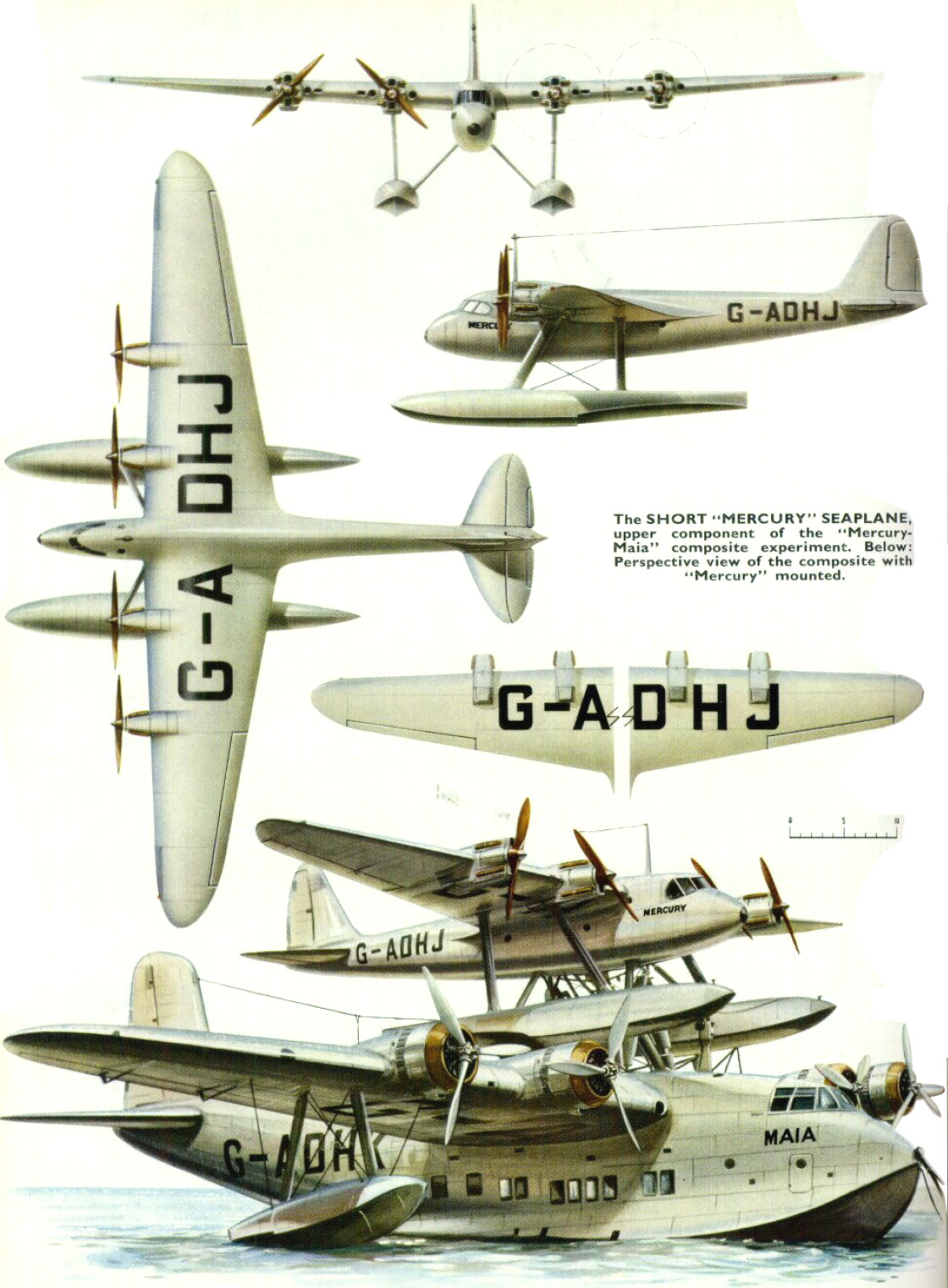

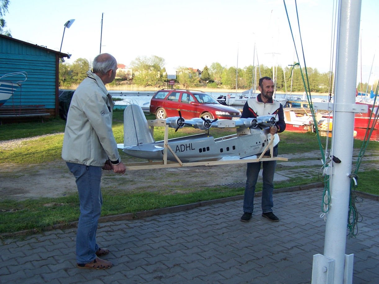

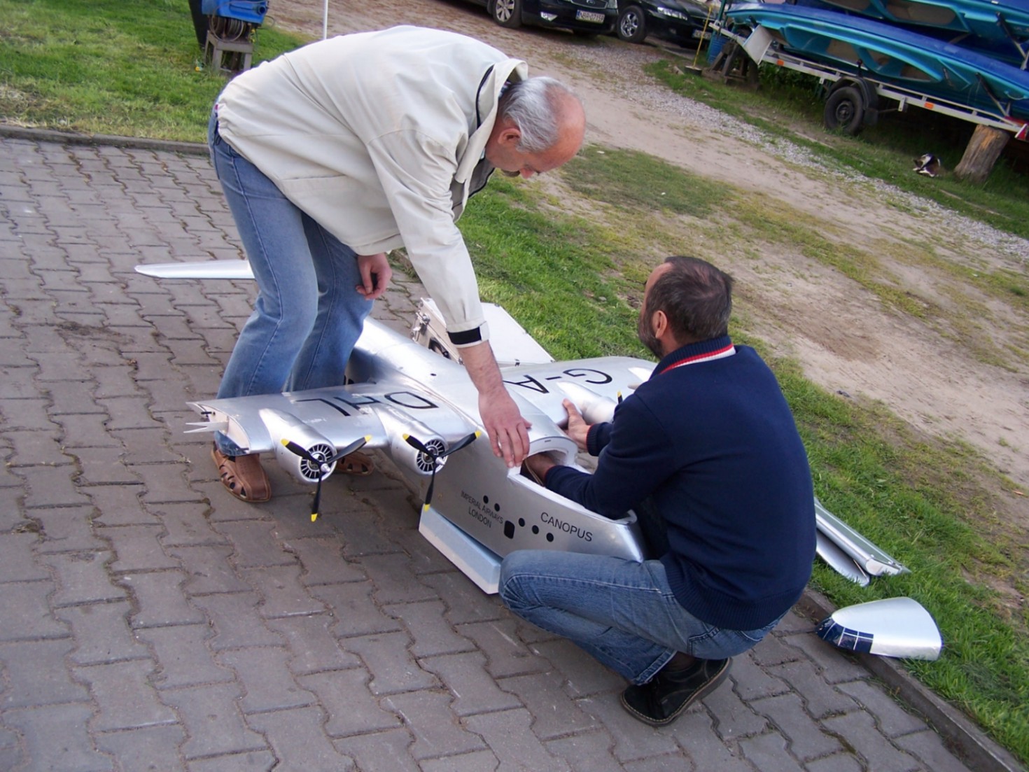

Jeszcze zestaw zdjęć z rozłączenia samolotów w powietrzu . Mam nadzieje że nasze modele po sfilmowaniu będą tak wyglądać .
6.jpg [ 139.16 KiB | Przeglądane 37069 razy ]

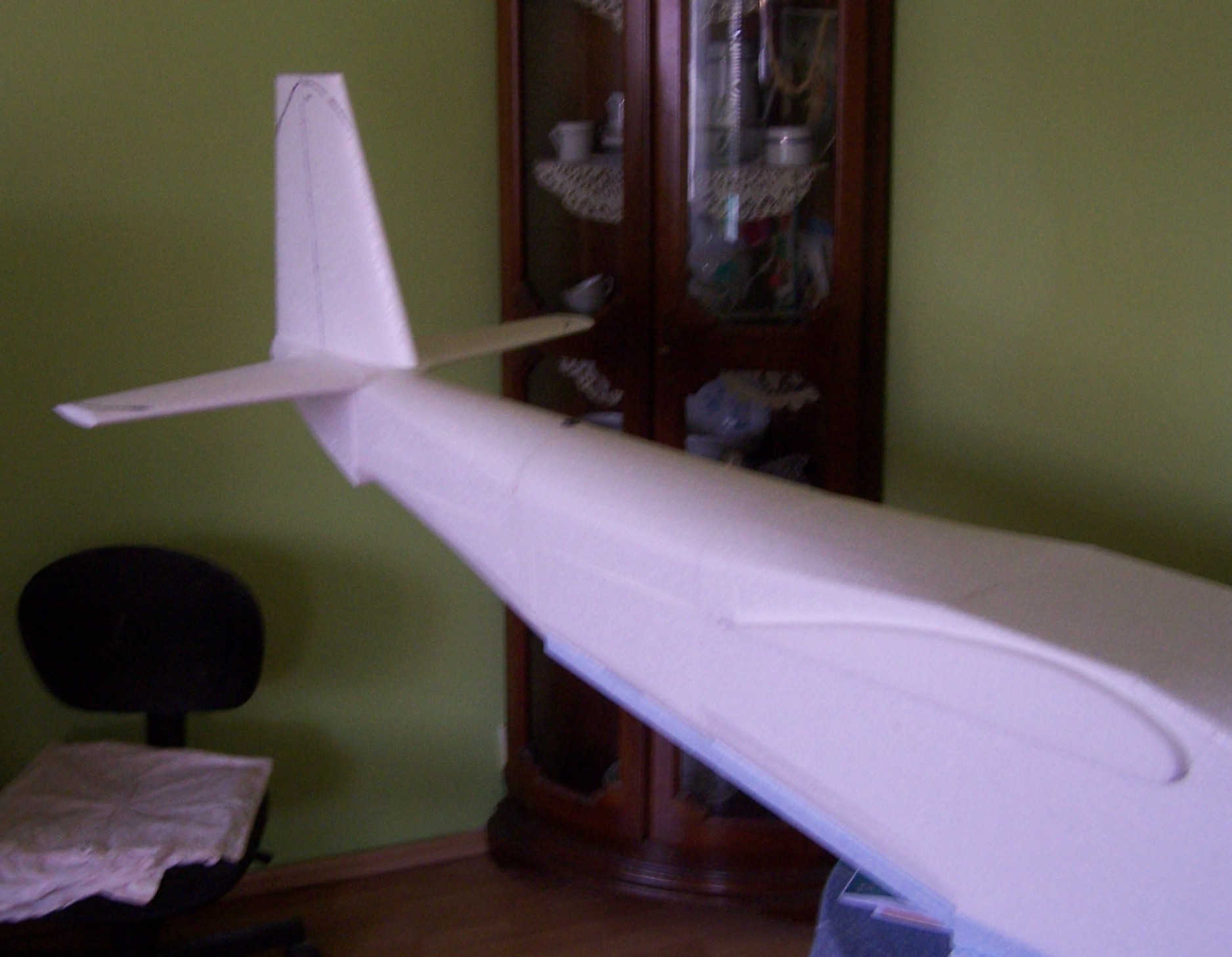

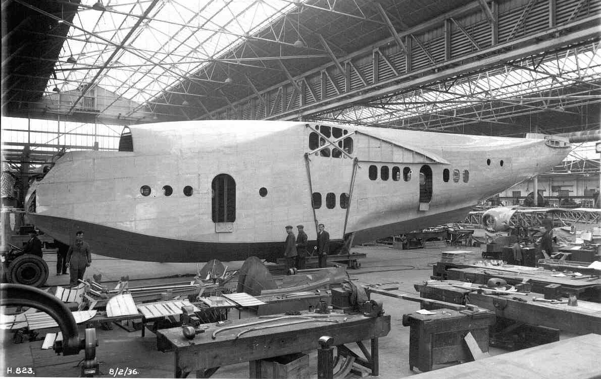

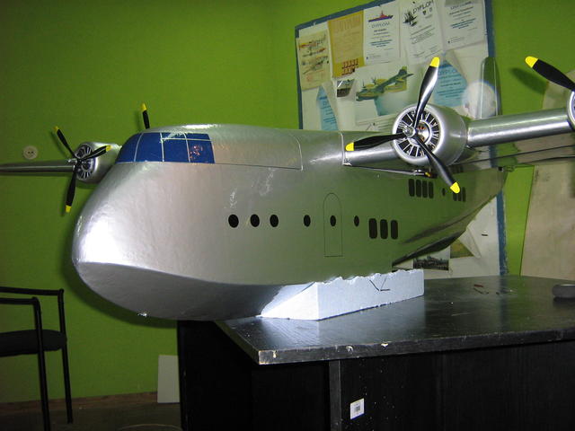

I jeszcze ostatnie zdjęcie które pozwoliło mi ustalić ostateczny kształt kadłuba .
7.jpg [ 258.03 KiB | Przeglądane 37069 razy ]

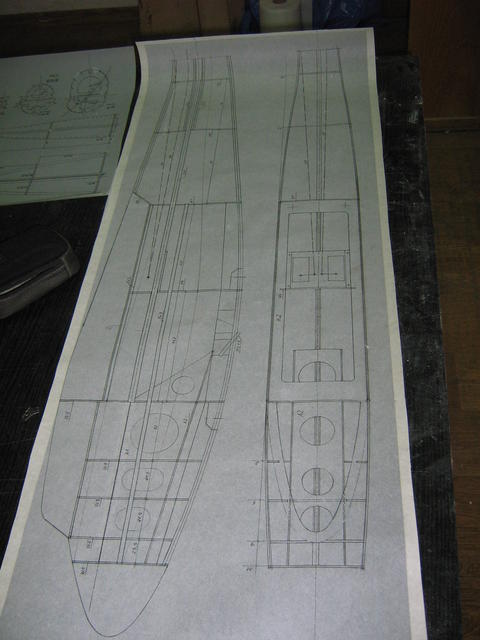

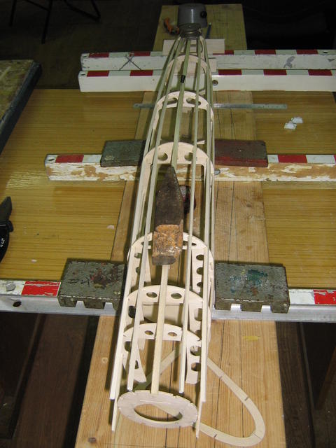

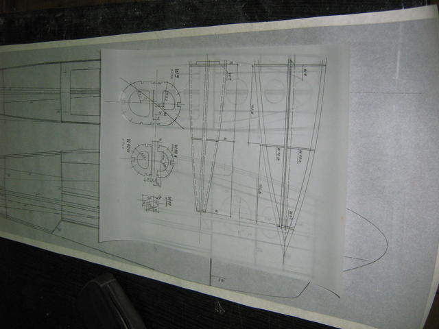

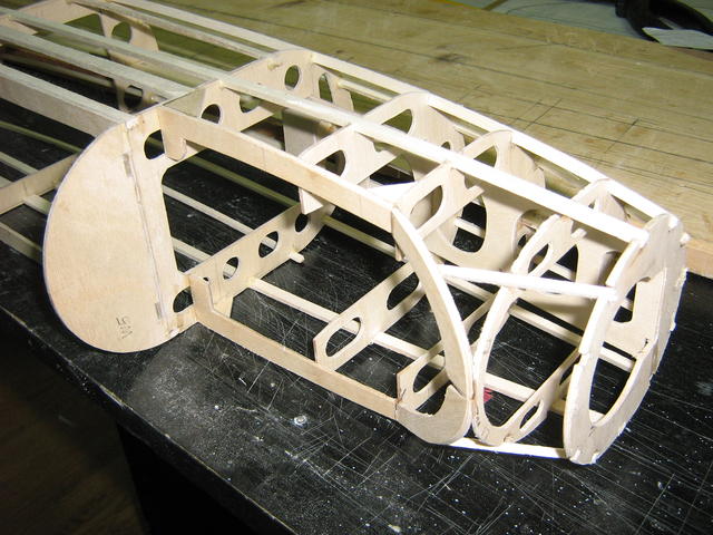

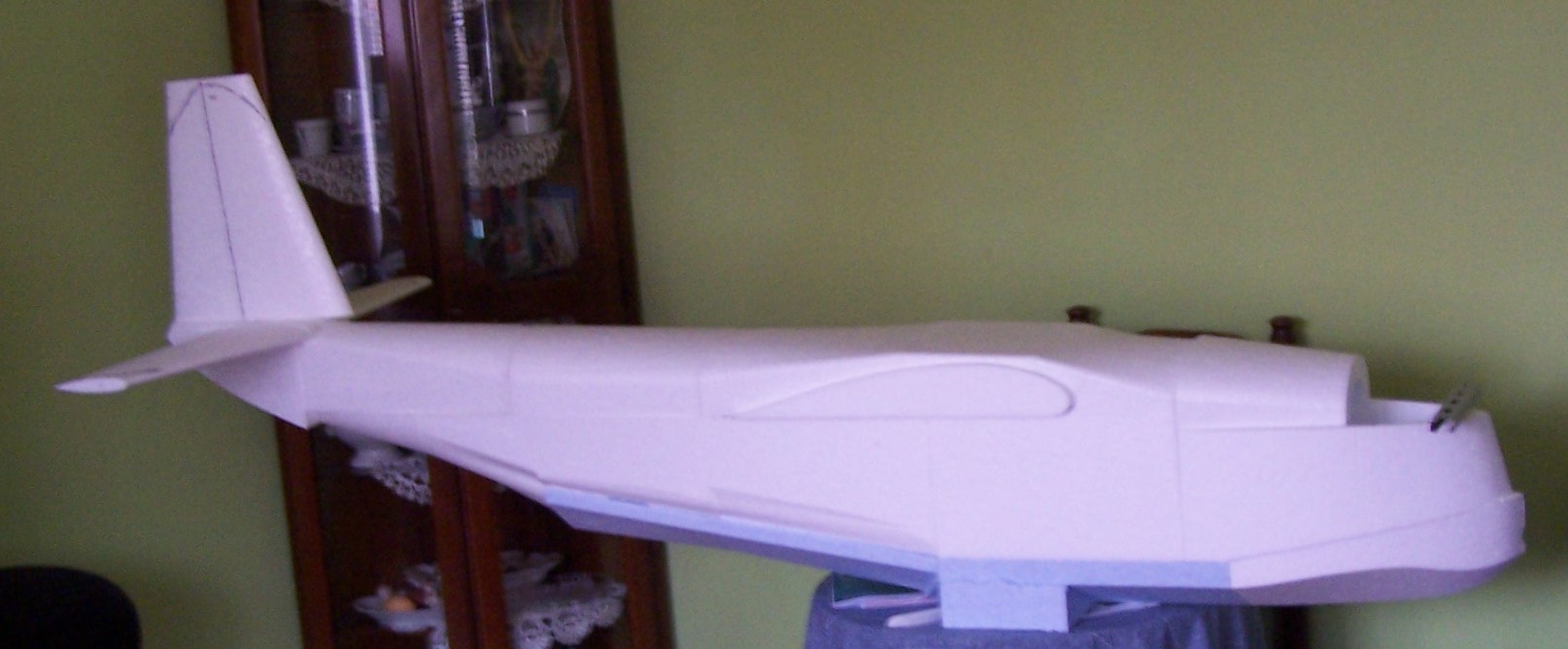

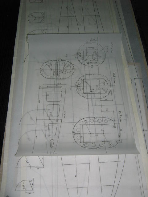

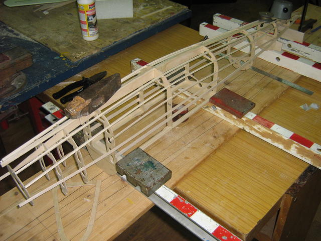

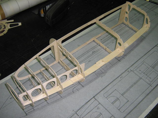

Pierwszy powstawał kadłub . Z powodu jego wielkości i skomplikowanego kształtu zdecydowałem się na zrobienie wpierw kadłuba próbnego .
10.jpg [ 143.31 KiB | Przeglądane 37069 razy ]
Pozwoliło mi to na zaprojektowanie i wypalenie dopiero kadłuba właściwego już na gotowe . zresztą na zdjęciu widać wyraźnie z ilu części on się składa .

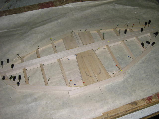

Jeszcze jedno zdjęcie kadłuba zrobionego na próbę ;
11a.jpg [ 353.23 KiB | Przeglądane 36927 razy ]

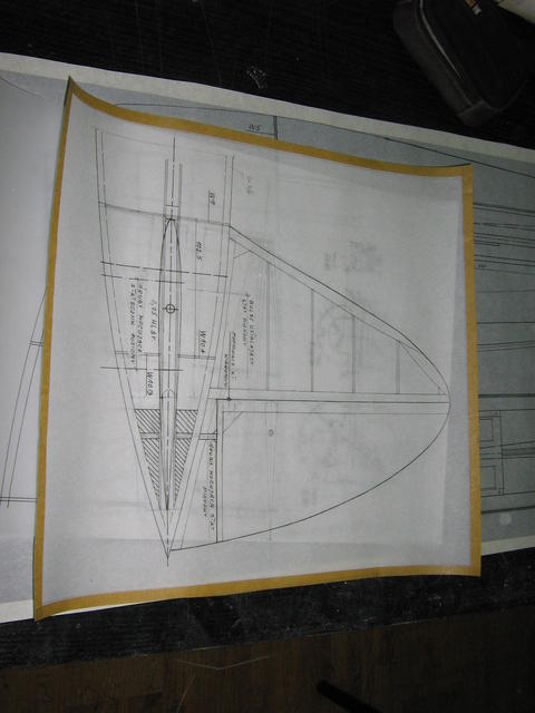

Na podstawie dokumentacji oraz naszego „ próbnego kadłuba „ powstał dopiero kadłub w wersji ostatecznej . Wygląda on teraz tak ;
11.jpg [ 21.08 KiB | Przeglądane 36927 razy ]

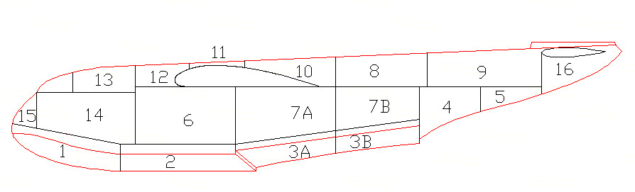

Cały kadłub zastał podzielony na następujące sekcje ;
12.jpg [ 38.49 KiB | Przeglądane 36927 razy ]
Jest tego trochę ale zależało mi jak zwykle na ograniczeniu obróbki papierem ściernym . Proszę zwrócić uwagę że większość elementów jest podwójna , to znaczy lewa i prawa . Prawie cały kadłub ma grubość ścianek od 4 do 3 cm . Grubsze z przodu cieńsze z tyłu . Jedynie dziób i część dolna ( stykająca się z wodę ) jest znacznie grubsza . Tak jak widać na zdjęciu w miejscu mocowania skrzydła kadłub jest wzmocniony balsą . Jednocześnie cała część tylnia od połowy skrzydła zosta wzmocniona listwą węglową , co zapewniło sztywność statecznikom .

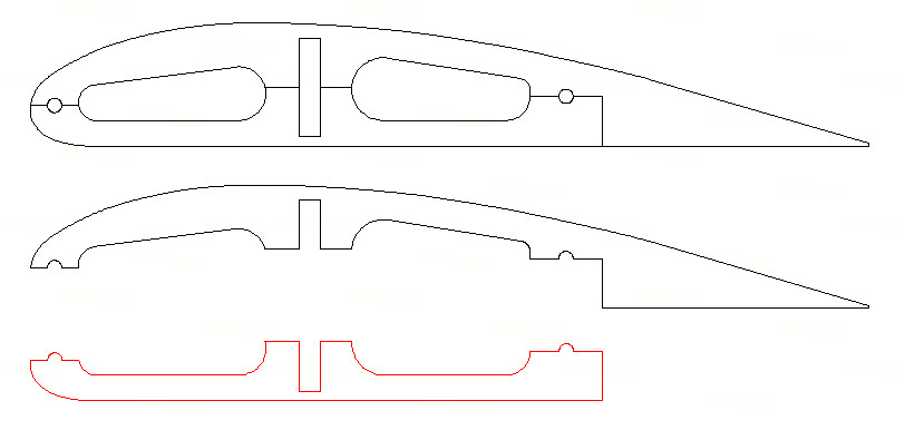

Teraz kolej na skrzydło ;
13.jpg [ 30.91 KiB | Przeglądane 36927 razy ]
Na rysunku centropłat . Skrzydło składa się zasadniczo z dwu części . W środku wydrążenie pod dźwigar oraz dwa wydrążenia ulżeniowe w których zostaną poprowadzone kable elektryczne . Mocowanie dźwigara wewnątrz płata daje nam gładką powierzchnie na zewnątrz skrzydła .

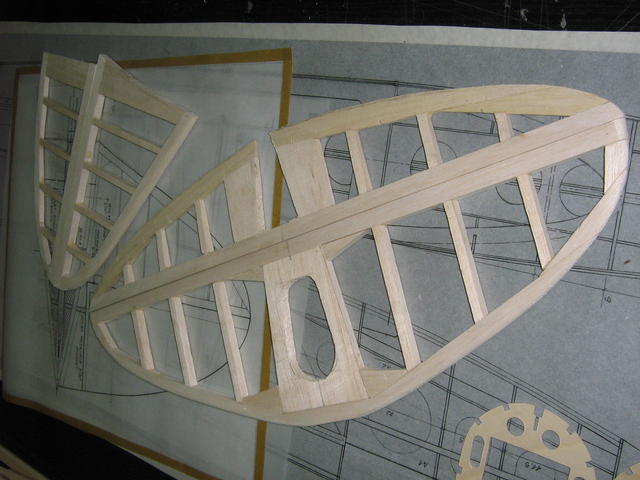

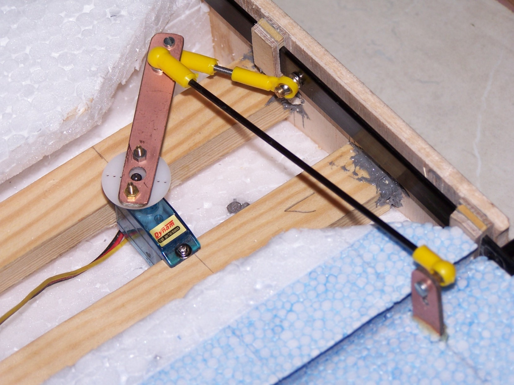

Tak jak pisałem wcześniej skrzydło posiada pełną mechanizacje . W skrzydle mieści się też cała elektronika . W kadłubie pozostały jedynie akumulatory na samym dziobie aby wyważyć model i w ogonie serwa kierunku oraz wysokości .
20.JPG [ 43.72 KiB | Przeglądane 36875 razy ]
Sposób wysuwania i wychylania klap prawie wiernie naśladuje działanie oryginału . Znaleźliśmy w sieci rozwiązanie od modelu w wersji wojskowej o rozpiętości 3500 cm .
21.jpg [ 178.32 KiB | Przeglądane 36875 razy ]
W naszym modelu klapy według założeń mają działać tak ;
22.jpg [ 29.93 KiB | Przeglądane 36875 razy ]

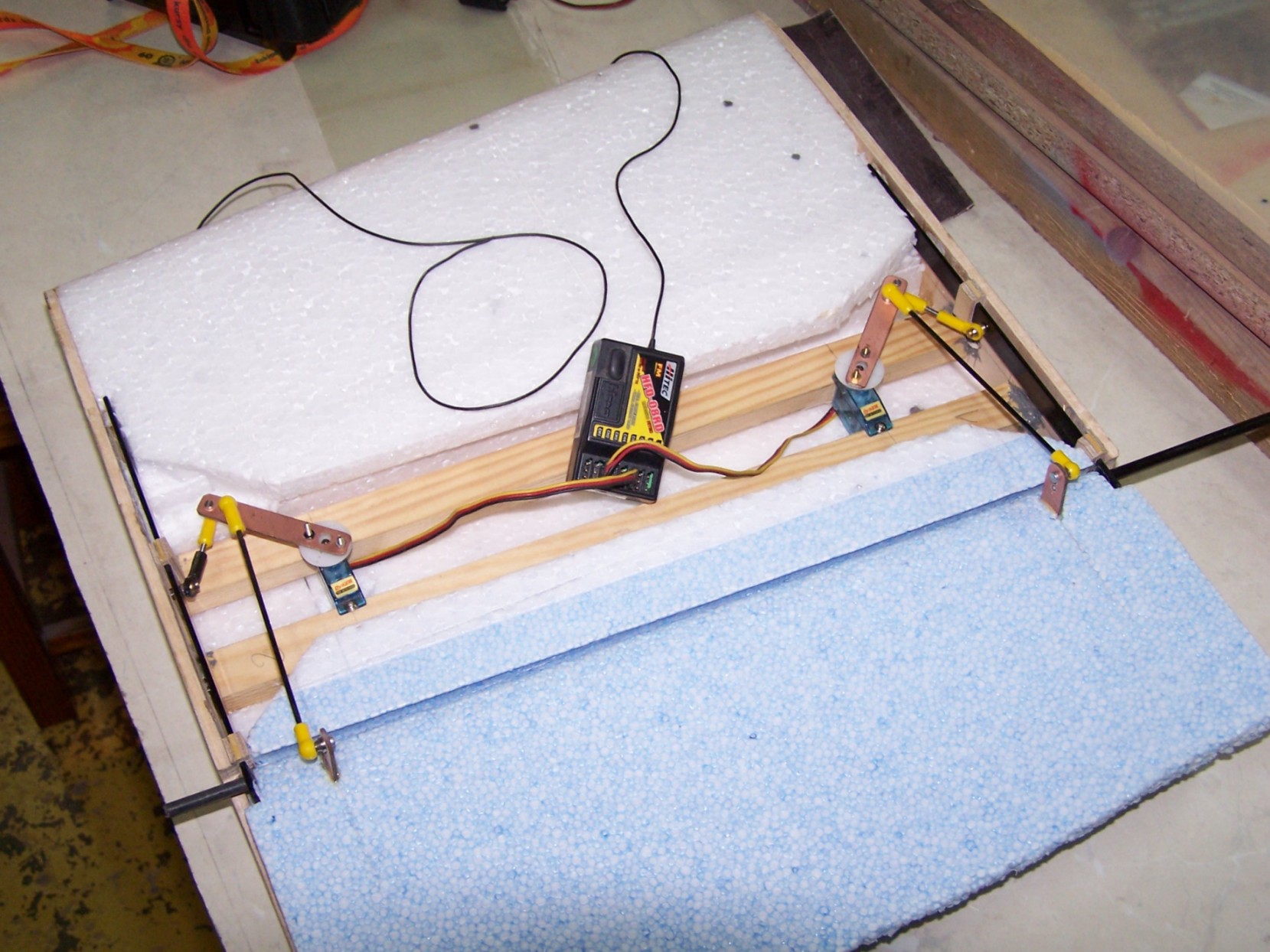

Żeby sprawdzić sposób spasowania wszystkich mechanizmów kolega Szymański zrobił działający kawałek skrzydła wraz z klapami ;
23.jpg [ 371.79 KiB | Przeglądane 36875 razy ]
24.jpg [ 328.7 KiB | Przeglądane 36875 razy ]
I tak już zmontowany centropłat wraz z klapami
25.jpg [ 25.14 KiB | Przeglądane 36875 razy ]

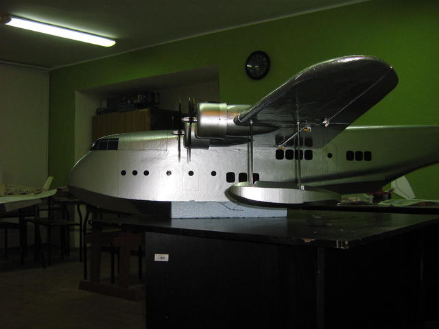

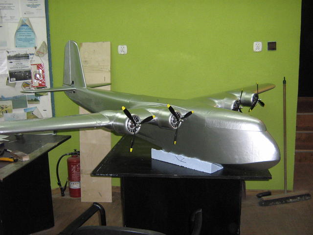

Dla nacieszenia oka parę zdjęć częściowo złożonego modelu ;
26.JPG [ 35 KiB | Przeglądane 36875 razy ]
27.JPG [ 36.06 KiB | Przeglądane 36875 razy ]
28.JPG [ 36.75 KiB | Przeglądane 36875 razy ]
Prawda że ładny .

Proste rozwiązanie napędu klap Fowlera.

Mam zapisane na dysku kilka różnych koncepcji mechaniki klap, i Wasze rozwiązanie też się gdzieś przewija - o ile pamiętam jest tam jeszcze możliwość wysuwania skrzeli na tym samym serwie. O ile sama zasada jest prosta i logiczna, o tyle mam pytanko o proporcje - jak dobraliście odległości w poszczególnych punktach by klapy miały pełne opuszczenie po dojściu do końca wysunięcia? Najpsościej - metodą prób i błędów bądź w jakimś CADzie, ale jeśli można prosić o powtórkę fotki 24 z naniesionymi wymiarami?..

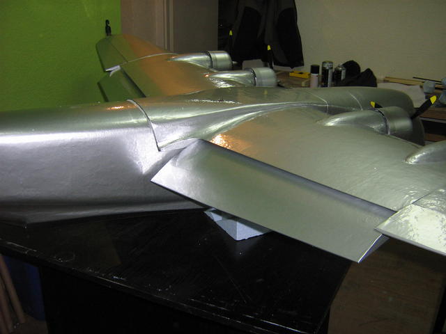

Tak wyglądają klapy w gotowym modelu ;
29.jpg [ 13.22 KiB | Przeglądane 36821 razy ]
Jeszcze króciutki film pokazujący prace klap ;

Korzystając z uprzejmości Jokera wtrącę trzy grosze.
Prostota rozwiązań mechanicznych to nic innego jak powielenie pomysłów inżynierów sprzed kilkudziesięciu lat. Ich genialność w prostocie i braku procesorów i silników krokowych się objawia. Przykład - napęd i rozrząd parowozowy.
Żadnym problemem byłoby zapakować oprogramowane serwa cyfrowe.
Ale ponieważ nasza średnia wieku jest jaka jest (osiemnaste urodziny obchodziliśmy już po kilkadziesiąt razy, jak co roku), poszło to w tę stronę. A że jesteśmy nieco złośliwi, miał to być delikatny prztyczek w nos dla tych, którzy bez kilku żyroskopów i fabrycznego opakowania se nie polatają. :roll:
L 100 Filipa, i obecnie zbudowany model zaliczam do "modelarskich wygłupików" :lol: - coś dużego (bo lepiej lata niż małe), niecodziennego, bez redukcyjnego zadęcia, a co da satysfakcję. Oczywiście materiał i inne "drobiazgi" nie zwolniły z myślenia.

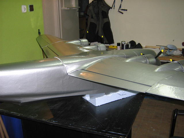

Jeszcze raz powtórzę zdjęcie 27
28.JPG [ 36.75 KiB | Przeglądane 36646 razy ]
Widać model już z osłonami silników .

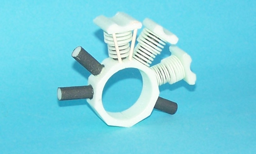

Na zdjęciu zmontowany częściowo silnik , jeden z próbnych .

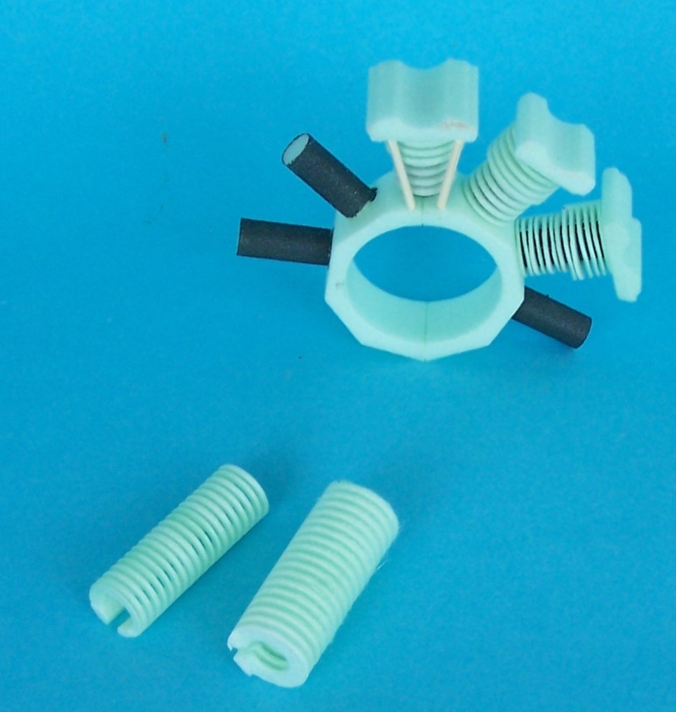

34.jpg [ 122.64 KiB | Przeglądane 36567 razy ]
Widok próbnego silnika , proszę zwrócić uwagę że każdy z trzech widocznych cylindrów posiada żeberka chłodzące o różnej „gęstości „ . Zresztą widać też same żeberka chłodzące .
34a.JPG [ 67.24 KiB | Przeglądane 36567 razy ]
No i wreszcie gotowa makietka silnika położna na masce z włókna szklanego .
35.JPG [ 43.76 KiB | Przeglądane 36567 razy ]
36.JPG [ 36.6 KiB | Przeglądane 36567 razy ]
37.JPG [ 46.42 KiB | Przeglądane 36567 razy ]
Tutaj silniki zamontowane razem z makietą silnika gwiazdowego i maską . Wszystko przed ostatecznym wykończeniem modelu .

Myślę że czas najwyższy przedstawić model całkowicie gotowy , Żeby stopniować emocje zrobię to w trzech odsłonach .
Dzisiaj odsłona pierwsza model całkowicie oklejony folią modelarską przypominającą do złudzenia dural ;
38.JPG [ 35.47 KiB | Przeglądane 22827 razy ]
39.JPG [ 41.56 KiB | Przeglądane 22827 razy ]
40.JPG [ 45.54 KiB | Przeglądane 22827 razy ]
41.JPG [ 43.51 KiB | Przeglądane 22827 razy ]
42.JPG [ 38.13 KiB | Przeglądane 22827 razy ]
I model z namalowaną kabiną oraz zrobione okna i drzwi ;
43.JPG [ 41.4 KiB | Przeglądane 22827 razy ]
44.JPG [ 46.12 KiB | Przeglądane 22827 razy ]
Kabina pilotów malowana . okna i drzwi wycinane z czarnej folii samoprzylepnej i naklejone na model .
Pozdrowienia Joker

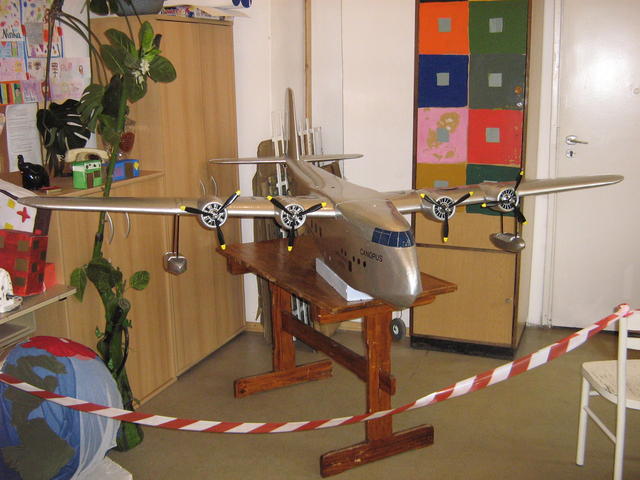

Tak jak obiecałem odsłona druga .
Model całkowicie gotowy . Doklejono oznakowanie na skrzydłach i kadłubie . Model posiada dodatkowe podwozie które umożliwi start z trawy . Oryginał tokowego nie miał . Był tylko możliwość założenia pod skrzydła po parze kół umocowanych do kadłuba oraz podparte o dźwigar skrzydła . Natomiast do tylniego redanu przykręcano mały wózek . Takie podwozie umożliwiało wyciągnięcie samolotu z wody po specjalnie przygotowanej pochylni . Natomiast nasze umożliwi start z lotniska trawiastego i oczywiście lądowanie .
45a.jpg [ 170.94 KiB | Przeglądane 22742 razy ]
Model po raz pierwszy pokazano w Olsztynie na wystawie pozakonkursowej w Pałacu Młodzieży na początku kwietnia
46.jpg [ 345.4 KiB | Przeglądane 22742 razy ]
47.JPG [ 61.27 KiB | Przeglądane 22742 razy ]
48.JPG [ 68.45 KiB | Przeglądane 22742 razy ]
49.JPG [ 65.88 KiB | Przeglądane 22742 razy ]
51.JPG [ 66.41 KiB | Przeglądane 22742 razy ]
50.JPG [ 58.49 KiB | Przeglądane 22742 razy ]
Na przed ostatnim zdjęciu przy modelu kolega Filip Szymański .
52.JPG [ 69.72 KiB | Przeglądane 22742 razy ]
53.JPG [ 64.42 KiB | Przeglądane 22742 razy ]
54.JPG [ 63.33 KiB | Przeglądane 22742 razy ]
Oraz model w wersji lądowej
Pozdrowienia Joker

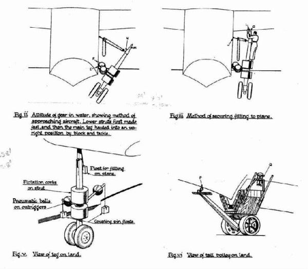

JOKER 2 napisał(a):
... Model posiada dodatkowe podwozie które umożliwi start z trawy.Oryginał tokowego nie miał.Była tylko możliwość założenia pod skrzydła po parze kół umocowanych do kadłuba oraz podparte o dźwigar skrzydła.Natomiast do tylniego redanu przykręcano mały wózek. Takie podwozie umożliwiało wyciągnięcie samolotu z wody po specjalnie przygotowanej pochylni ...
Na zdjęciu - mocowanie podwozia i wózek,o którym pisze Edward.
emp32a.jpg [ 42.99 KiB | Przeglądane 22585 razy ]

No to jesteśmy pierwszy raz z modelem Short Sunerland na wodzie .
Dla potomnych jezioro Ukiel zwane też Krzywym przystań harcerska . Dla uściśnienia poniedziałek późne popołudnie co by wiatr był słabszy .
Ciężkie życie modelarza , rozładunek modelu ;
55.jpg [ 259.93 KiB | Przeglądane 22532 razy ]
56.jpg [ 346.57 KiB | Przeglądane 22532 razy ]
Jeszcze tylko złożenie modelu ;
57.jpg [ 359.23 KiB | Przeglądane 22532 razy ]
58.jpg [ 356.09 KiB | Przeglądane 22532 razy ]
Oraz ostatnie sprawdzenie elektroniki ;
59.jpg [ 378.14 KiB | Przeglądane 22532 razy ]
No i nareszcie na wodę .
Proszę pamiętać że to pierwszy lot z wody . Model jeszcze nie poznany . A operator filmowy do d ...
Pozdrowienia Joker

W Internecie jest stosunkowo mało materiałów poświęconym Merkuremu .
Konstrukcja powstała na podstawie zdjęć danych technicznych i tylko jednych planów znalezionych przy pomocy „ wujka Google „ .
60.jpg [ 254.02 KiB | Przeglądane 22128 razy ]
61.jpg [ 117.64 KiB | Przeglądane 22128 razy ]
63.jpg [ 35.95 KiB | Przeglądane 22128 razy ]
65.jpg [ 67.7 KiB | Przeglądane 22128 razy ]
Wykonawcą modelu jest jak poprzednio kolega Filip Szymański z Pieniężna . Natomiast konstruktorem kolega Andrzej Bryska z Olsztyna , który również jest autorem planów Merkurego . Natomiast ja zostałem poproszony o wycięcie kompletu styropianowych rdzeni skrzydła i relacjonowanie budowy tego modelu . Nadmienię jeszcze że w tym modelu pływaki pochodzić będą z formy kolegi kesto z Ełku przygotowanej do modelu RWD .
O ile się orientuje będzie to pierwszy w Polsce tak duży model i do tego tandem rozdzielany w locie .
I jeszcze do tego mający czterech ojców . W prawdzie o różnym stopniu zaangażowania ale jednak czterech . Ja osobiście chyle czoło przed kolegą Filipem Szymańskim który jest praktycznie głównym wykonawcą modelu jak i głównym sponsorem finansowym przedsięwzięcia .
Jeszcze parę poglądowych zdjęć dokumentacji wykonanej przez kolegę Andrzeja Bryska .
66.JPG [ 44 KiB | Przeglądane 22126 razy ]
67.JPG [ 39.03 KiB | Przeglądane 22126 razy ]
68.JPG [ 40.08 KiB | Przeglądane 22126 razy ]
69.JPG [ 37.57 KiB | Przeglądane 22126 razy ]
Dokumentacja powstała metodą tradycyjną na papierze liczone na kalkulatorze . Chyle czoło przed umiejętnością godną pozazdroszczenia .
Pozdrowienia Joker

Dzis przekazałem koledze Filipowi wypalone rdzenie skrzydeł , w zamian dostałem pare zdjęć z budowy modelu Merkurego .
Z kronikarskiego obowiązku je zamieszczam ;
70.JPG [ 60.26 KiB | Przeglądane 22044 razy ]
71.JPG [ 59.42 KiB | Przeglądane 22044 razy ]
72.JPG [ 74.34 KiB | Przeglądane 22044 razy ]
73.JPG [ 77.29 KiB | Przeglądane 22044 razy ]
74.JPG [ 46.61 KiB | Przeglądane 22044 razy ]
75.JPG [ 53.37 KiB | Przeglądane 22044 razy ]
Całość wycinana tradycyjnie , czyli podkładka do piłowania i piłka włośnicowa . Montarz bespośrednio na arkuszach z rysunkami .
Pozdrowienia Joker
