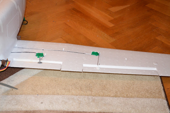

Od jakiegoś czasu myślałem nad zbudowaniem jakiejś nowej platformy (poprzednie platformy to EG i skrzydełko 1,5m) Przeglądając fora i opinie innych kolegów padło na Skywalkera. Model zakupiłem już jakiś czas temu ( pisałem o prezencie od BRVRC, drugi z zamówionych modeli lata już u Kuby). Model buduję powoli od jakiegoś czasu. A wyglądało to tak:
Wstępne pasowania
Pantilt
Model ma służyć do "rekordów" dlatego całość od początku buduje z tą myślą, wszystkie kable są ekranowane, serwa dostały "pazłotka", kamera też ma ekran. W kabince zamocowałem FOX-a 700. Całość ma umożliwiać loty w chmury, w deszczu i generalnie w warunkach, które większość z nasz uznała by za nie lotne. Dlatego otwory mają być szczelnie pozalepiane a połączenia uszczelniane.
Mocowanie silnika by Kuba (całkiem fajnie to działa)
Kabel do GPS-u oraz oświetlenia (model będzie wyposażony w oświetlenie w miarę możliwości zgodne z prawdziwym oświetleniem występujących na samolotach)
Licząc się z dużą wagą startową modelu (pakiety napędowe) dorobiłem klapy
A tak model prezentuje się po sklejeniu i zalaminowaniu
Laminowanie wyszło jak wyszło ale trzyma się dobrze, otwory "nosowe" są zaklejone balsą tak aby można było w nich zamocować diody LED 1W do oświetlania pasa w lotach nocnych.
Wklejony silnik (jeszcze nie obczyszczony)
Laminat w miejscu nacisku gum
Waga modelu RTF (całość poza pakietem wideo) 1750g, pakiet napędowy to 2x 4S 2650mAh
