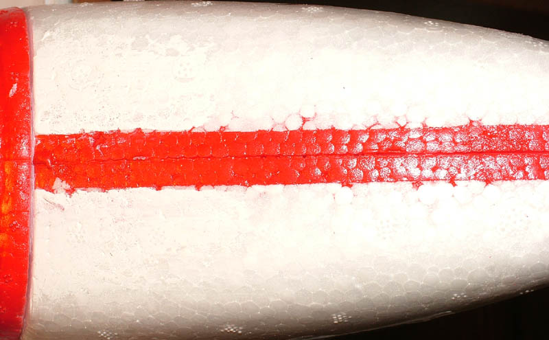

Pierwsze próby malowania EPP są niezadowalające.
Niestety kłania się brak doświadczenie w malowaniu EPP ale testy trwają nadal.
A oto kilka fotek.
Pierwsze malowanie na czystym EPP bez podkładu z maskowaniem taśmą izolacyjną.

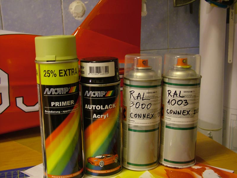

A to sprzęt jaki dziś zakupiłem do pomalowania TS II
Ten po lewej to podkład. Kupiłem mając nadzieję, że będzie się dobrze trzymał EPP i nie będę musiał stosować emulsji jako podkładu. Boje się, że emulsja będzie zbyt ciężka, a do tego nie mam aerografu no i będę zmuszony malować wałkiem.
DSCF1440.JPG [ 85.22 KiB | Przeglądane 10560 razy ]

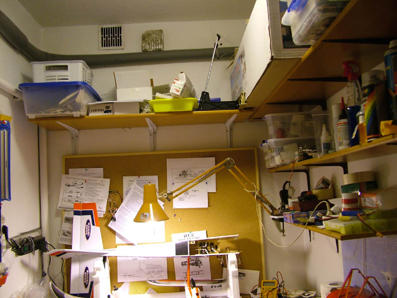

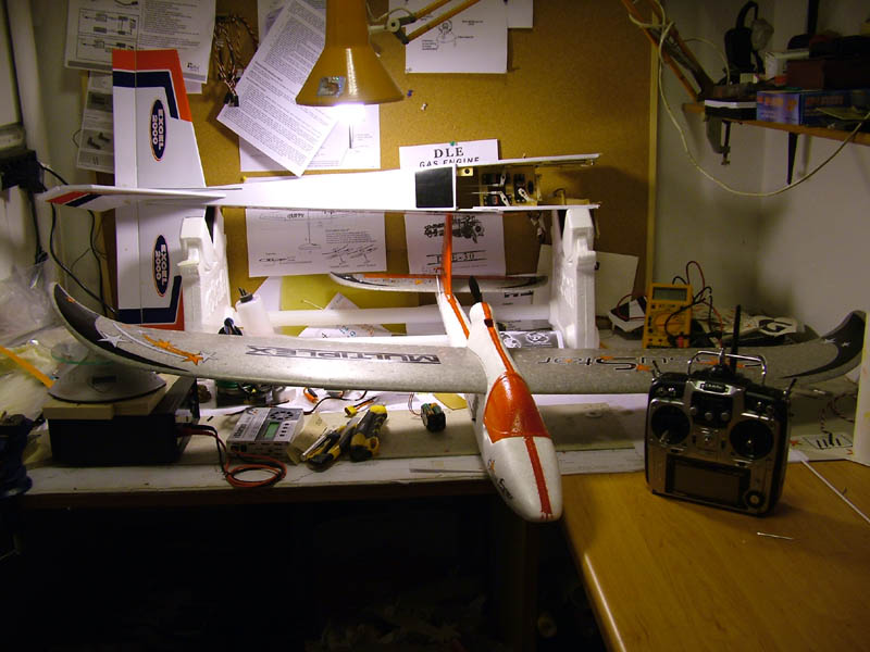

Pisałem kiedyś że pochwale się swoją pakamerą którą zamieniłem na modelarnie.
Modelarnia to zbyt dumnie brzmi, ponieważ pomieszczenie jest wielkości 1,76mx2,1m
Zresztą popatrzcie sami.
Na pierwszym zdjęciu jest ES mojego młodego kolegi (notabene na nim troche eksperymentuje z tym malowaniem) a on ma 1,37m rozpiętości. :( :( :(
Z tyłu resztka ostatniego trenerka, który zginął śmiercią tragiczną.
Lecąc na plecach miał polecieć w górę. Musiałem łopatą go wykopywać (było po tej fali deszczy w maju) bo wbił się pionowo aż po skrzydło. O dziwo skrzydła i silnik są przeżyły bez uszczerbku.
DSCF1435.JPG [ 94.7 KiB | Przeglądane 10553 razy ]
A to plan ogólny
DSCF1431.JPG [ 97.94 KiB | Przeglądane 10553 razy ]
A to mój Pitts Specjal 120 który czeka na zmiłowanie (no bardziej na przypływ kasy)

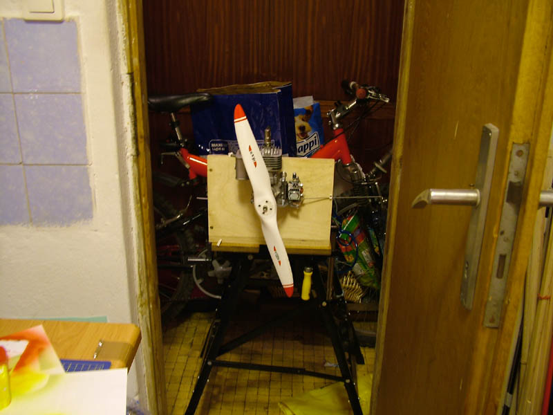

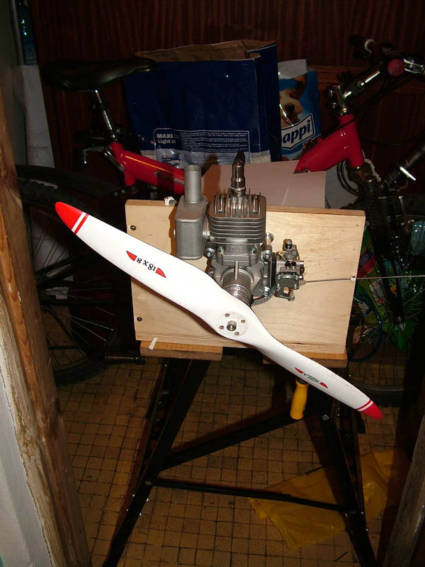

A to silnik do tego Pittsa na hamowni.
Niestety musi stać w korytarzu bo sie nie mieści już w modelarni. :D :D
DSCF1433.JPG [ 80.73 KiB | Przeglądane 10553 razy ]
Silniczek to DLE30. Pali świetnie. Za 3-4 machnięciem odpala.
Reguluje się też dobrze, choć musze powiedzieć że na razie zostawiłem na ustawieniach fabrycznych. Wkręca się w wysokie obroty bezproblemowo.
Jeszcze na nim nie latałem ale jak na razie jestem bardzo zadowolony.
DSCF1434-2.jpg [ 94.76 KiB | Przeglądane 10553 razy ]

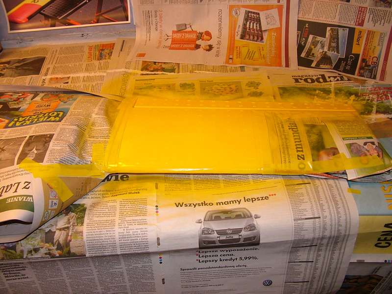

Minęło już prawie 2 tygodnie i czas się pochwalić jak idą postępy w malowaniu.
Uprzedzam, że po raz pierwszy miałem sprej w reku i po raz pierwszy coś malowałem na tym cholernym EPP czy jak go zwą.
Na początek parę słów. Prace bardzo wolno idą, ponieważ z braku doświadczenia i własnej nieprzymuszonej głupoty popełni dwa brzemienne w skutkach błędy.
Pierwszy to zbyt mała proporcja emulsji do wikolu. Na próbkach dałem 1:1 i byłem tak zachwycony, że stwierdziłem że przy mniejszej proporcji 1:4 też będzie trzymać. I tu bardzo mocno sie zawiodłem. Złazi płatami.
A drugi błąd to czyste prawo Murphy'ego. Miałem dwa pojemniki z żółtą farbą. Żeby sie nie pomylić postanowiłem na wieczko psiknąć tak żebym wiedział która farba jest w której puszce.
Cóż dalej chyba nie muszę pisać. Jakiś czort czy inna cholera oczywiście podmieniło mi wieczka, no i katastrofa gotowa.
6 dni straciłem na odrapywaniu milimetr po milimetrze tej pseudo żółtej. Niestety nałożenie na nią oryginalnego koloru nie powiodło sie ponieważ ten oryginalny żółty dostał innego odcienia (wpadał w zielony) i trzeba było zdzierać.

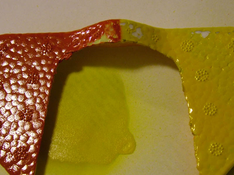

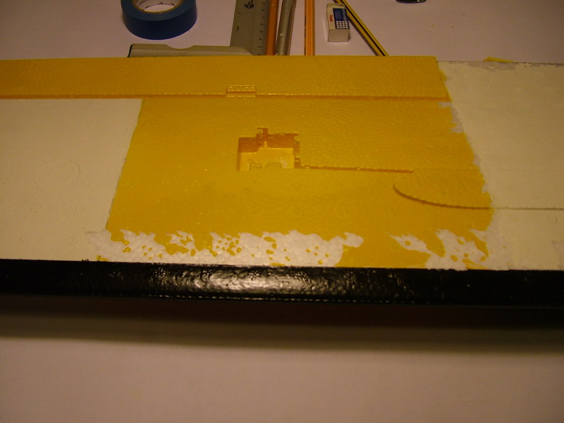

Pierwsze malunki skrzydła
45.jpg [ 186.78 KiB | Przeglądane 10471 razy ]
A to ten pech z kolorem. Początkowo myślałem że jak wyschnie to zrobi się prawidłowy
i oczywiście poleciałem po całym skrzydle.
47.jpg [ 152.01 KiB | Przeglądane 10471 razy ]
To kolor po położeniu właściwego żółtego na ten psełdo żółty.
46.jpg [ 125.42 KiB | Przeglądane 10471 razy ]
Po zdarciu i ponownym zagruntowaniu maskowanie do kolejnego malowania
52.jpg [ 108.53 KiB | Przeglądane 10471 razy ]

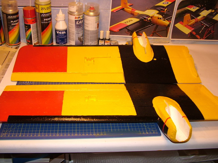

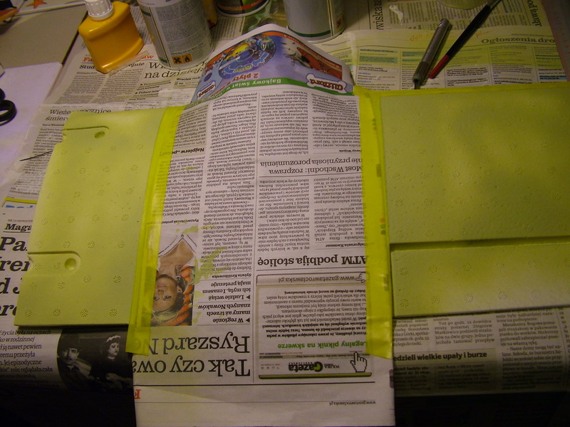

A teraz pokaże jak działa podkład z wikolem 1:1 oraz 1:4. Bez słów.
56.jpg [ 79.21 KiB | Przeglądane 10471 razy ]
57.jpg [ 94.23 KiB | Przeglądane 10471 razy ]
58.jpg [ 79.03 KiB | Przeglądane 10471 razy ]

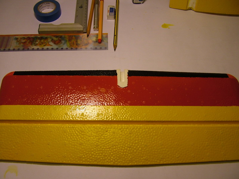

A tak będzie wyglądał już docelowo statecznik poziomy. Widok góra i dół.
54.jpg [ 111.58 KiB | Przeglądane 10471 razy ]
55.jpg [ 103.92 KiB | Przeglądane 10471 razy ]

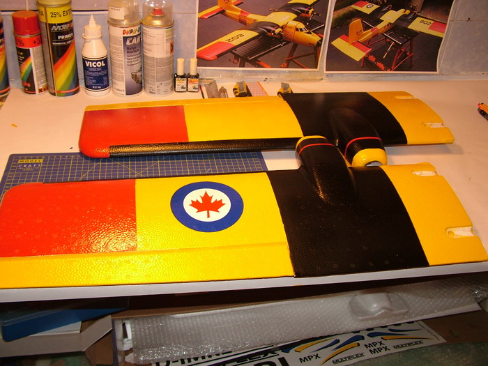

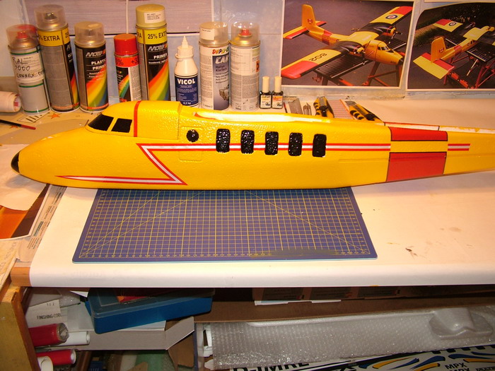

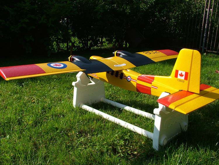

PostNapisane: poniedziałek, 16 sierpnia 2010, 19:55

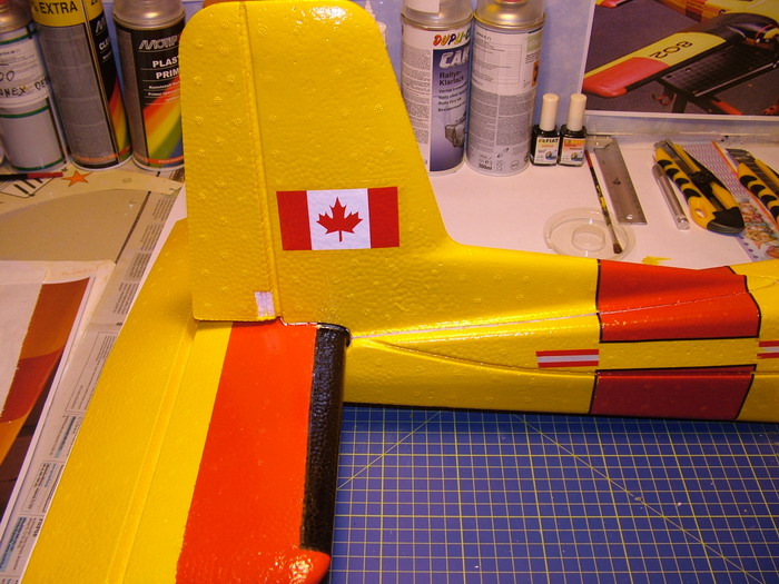

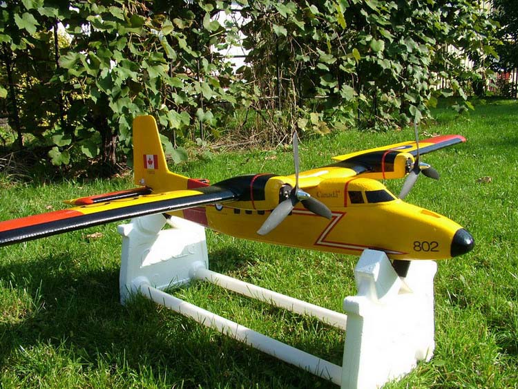

Witam ponownie.
Prace cały czas trwają. Niestety jestem strasznie ślamazarnym modelarzem i praca idzie mi jak krew z nosa (ale idzie!).

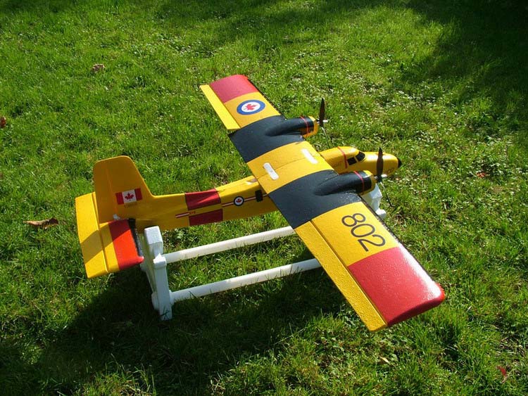

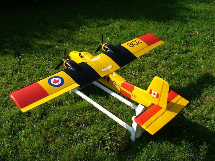

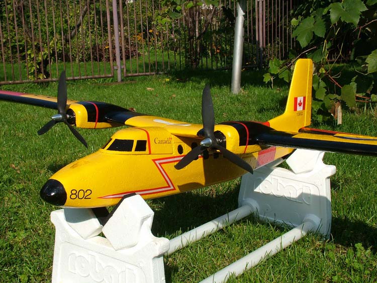

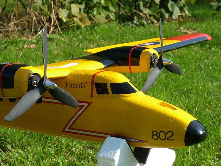

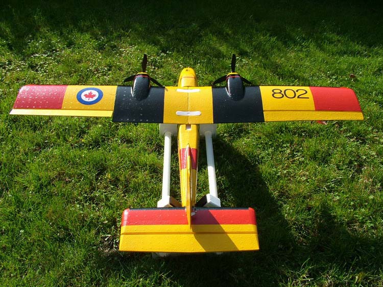

Prace malarskie dobiegły końca, pozostało jeszcze oklejenie modelu. Niestety naklejki oraz literki wydrukują mi dopiero na czwartek, więc całość już oklejoną pokaże dopiero w weekend (jak pozwoli pogoda, ponieważ w modelarni nie zmieści mi się poskładany).
Mogę się teraz pokusić o podsumowanie i wnioski.
Pierwszy podstawowy i najważniejszy wniosek to taki, że artysta malarz ze mnie jak z koziej coś tam coś tam trąbka. Niestety brak doświadczenia bardzo mocno dał mi się we znaki co owocuje beznadziejnym wykonaniem.
Podsumowując prace malarskie to mogę powiedzieć, że wyszło beznadziejnie. Ale nie ma tego złego co by na dobre nie wyszło. Wiem co i gdzie zrobiłem źle i następny będzie lepszy - czytaj ładniejszy. Sprzęt już zamówiłem czyli aerograf.
A co do techniki jaką zastosowałem – czyli emulsja plus wikol to prawie się sprawdziła. Prawie, ponieważ nawet przy stosunki 1:1 zdarzało się, że taśma klejąca (dobra 3M) potrafiła oderwać farbę. Dwa elementy pomalowałem samym wikolem i to był strzał w 10. Nic kompletnie nic się nie odrywało.
Następnym razem zastosuje wikol Soudala wodoodporny, który po wyschnięciu staje się przeźroczysty. Wówczas nie będzie trzeba dodawać emulsji. Ten wikol, który stosowałem jak wysychał to dostawał zabarwienia lekko żółtawego, dlatego musiałem dodać emulsji coby podkład był biały i nie wpływał na kolor farby. No i dobrze jest lekko zmatowić powierzchnię papierem ściernym. W moim przypadku stosowałem 400-setke.
Tak przygotowane podłoże jest idealne i nie ma bata żeby farba odlazła razem z taśmą.
I na koniec powtórzę to co mi radził Mamut – stosować taśmę dobrej jakości, najlepiej 3M a nie chińską. Poniżej na zdjęciach będzie widać jak działa taśma chińska. Kurde rozciągała się jak guma w majtkach (po 100 praniach).
Trochę zmniejszyłem rozmiar zdjęć żeby się szybciej wczytywały bo jest ich pare. :)

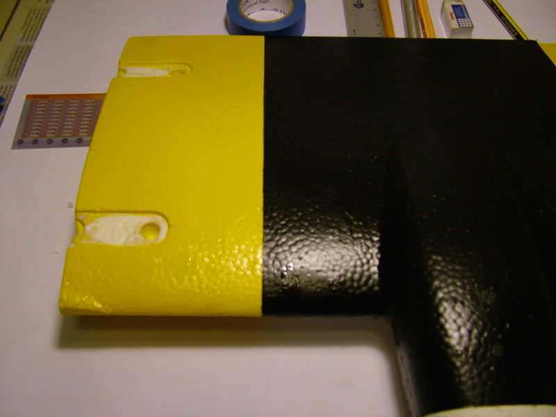

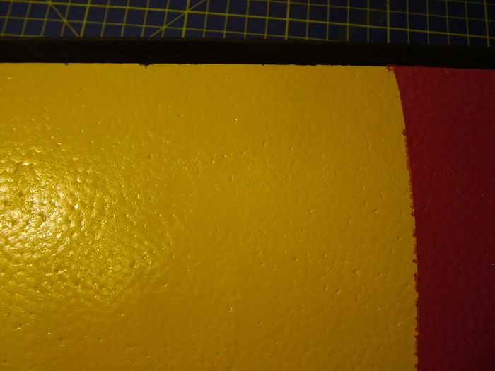

Na pierwszych dwóch widać skutki stosowania taśmy chińskiej.
Na lotkach był podkład 1:1 i niestety trochę zlazło.
60.jpg [ 92.31 KiB | Przeglądane 10405 razy ]
61.jpg [ 79.59 KiB | Przeglądane 10405 razy ]
Na spodzie skrzydła widać żółtego "kleksa". Postanowiłem go zostawić jako podpis fatalnego malarza.
Niestety gondole musiałem lecieć pędzelkiem. Brak sprzętu tutaj dawał się we znaki.
62.jpg [ 131.42 KiB | Przeglądane 10405 razy ]
63.jpg [ 123.8 KiB | Przeglądane 10405 razy ]

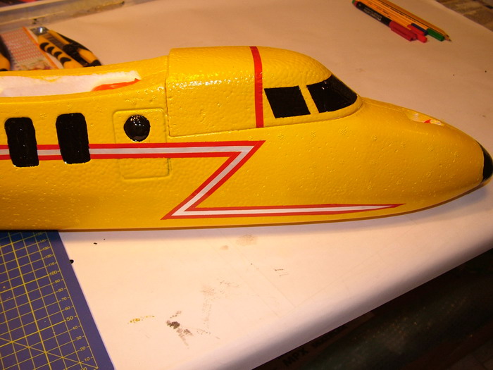

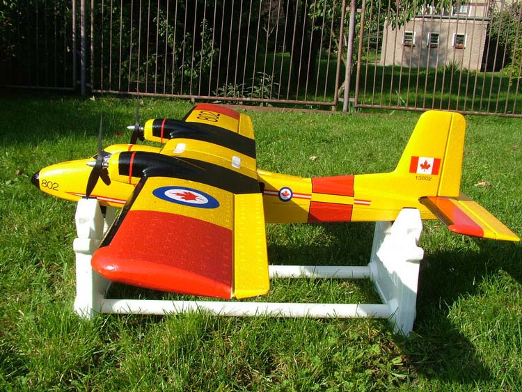

Będzie nieco ładniej jak dijdą jeszcze napisy i naklejki.
Zdjęć z bliska nie będzie bo wstyd pokazywać partanine.
67.jpg [ 139.85 KiB | Przeglądane 10405 razy ]
68.jpg [ 96.05 KiB | Przeglądane 10405 razy ]
69.jpg [ 127.6 KiB | Przeglądane 10405 razy ]
71.jpg [ 134.65 KiB | Przeglądane 10405 razy ]
72.jpg [ 144.88 KiB | Przeglądane 10405 razy ]

 Tytuł: Re: Pierwszy elektryk TWIN STAR II. Prosze o rade.
PostNapisane: poniedziałek, 16 sierpnia 2010, 20:03
Moim zdaniem wyszlo bardzo dobrze !!!
Powiem wiecej - mnie nigdy az tak dobrze nic nie wyszlo (dlatego sie niczym nie chwale :P tylko marudze na forum :P )
EPP jest calkiem wredne jesli chodzi o malowanie sprayem -wazam, ze powinienes byc zadowolony z efektow, a nastepnym razem moze byc juz tylko lepiej :)
Gratulacje.

PostNapisane: poniedziałek, 16 sierpnia 2010, 20:39
Konrad marudzisz jak stara panna w ciąży, nie wie gdzie z kim i jak ale wie, że jest.
Jak dla mnie wygląda superancko.

Ad rem
Czy nasz szanowny kolega byłby uprzejmy nas oświecić w kwestii wzrostu wagi modelu po gruntowaniu wikolem? :) Bo ta waga coś kłamie...Ważyłeś całość?
PostNapisane: wtorek, 17 sierpnia 2010, 08:49
Ad rem
Czy nasz szanowny kolega byłby uprzejmy nas oświecić, w kwestii wzrostu wagi modelu po gruntowaniu wikolem? :)
Gdzieś miałem wagę po samym gruntowaniu przed malowaniem, ale teraz nie moge znaleźć, więc podaje wagę już po pomalowaniu. (Jak znajde to podam)
Bardzo proszę - w wersji tabelarycznej: :D
To co widać czyli pomalowany bez wszystkich naklejk.
____________Przed___Po malowaniu
Kadłub________143g__176g
S.Pionowy______24g___33g
S.Poziomy______42g___56g
L 1/2 skrzydła__119g__149g
P 1.2 skrzydła__119g__150g
Razem_______462g__582g
Jestem pewien, że wagę można zmniejszyć o jakieś 50-60g przy umiejętnym malowaniu albo zastosowaniu aerografu(gondolki, natarcie itp). A jak nie dodamy emulsji tylko zastosujemy sam wikol to pewnie jeszcze ze 20g można urwać.
Np. na skrzydłach kolor czarny nałożyłem aż 4 warstwy plus 2 warstwy bezbarwnego. Puszka z czarnym była chyba przeterminowana, bo zamiast połysku dostałem jakieś dziwne szare plamy. Już mi się nie chciało zrywać ,więc malowałem do skutku.
PostNapisane: wtorek, 17 sierpnia 2010, 08:58
...czyli tak ok 25% surowego; sporo.
Ale za wygląd się płaci ;)
PostNapisane: wtorek, 17 sierpnia 2010, 09:11
Dokładnie, nie ma mocnych jak chcesz żeby wyglądało to musi troche ważyć.
Postaram się zmniejszyć wagę wyposażenia (o ile to będzie mozliwe).
Zobaczymy ile bedzie ważył gotowy do lotu.
Myślę że powinienem bez problemów zmieścić się w 1500g
Na razie tak na sucho wychodzi mi z racunków 1290g

Rano zrobiłem sesje zdjęciową gotowego modelu. Poniżej przedstawiam wynik mojej partaniny. Jak już pisałem wyżej to pierwszy w życiu piankowy model więc musicie być wyrozumiali.
2.jpg [ 155.84 KiB | Przeglądane 11056 razy ]
3.jpg [ 159.53 KiB | Przeglądane 11056 razy ]
4.jpg [ 99.04 KiB | Przeglądane 11056 razy ]
5.jpg [ 144.46 KiB | Przeglądane 11056 razy ]
6.jpg [ 133.72 KiB | Przeglądane 11056 razy ]
7.jpg [ 132.06 KiB | Przeglądane 11056 razy ]
9.jpg [ 119.17 KiB | Przeglądane 11056 razy ]
10.jpg [ 141.01 KiB | Przeglądane 11056 razy ]
No i tu powinny być wklejone dwie linijki tekstu. Niestety jak pisałem we Wrocku wycinacze stosują do swoich ploterów dość grube folie i przy wycinaniu literek o wysokiiści 2,5 mm strasznie się wyginają i automatycznie odklejaja, nie idzie ich później przenieść na model.
11.jpg [ 60.69 KiB | Przeglądane 11056 razy ]
13.jpg [ 125.96 KiB | Przeglądane 11056 razy ]

Konrad - jeśli mogę coś doradzić w sprawie liter
Nie upieraj sie przy literkach wysokości 2,5mm, mało pod nimi kleju i będą odłazić od wiatru.
Wydrukuj wszystkie napisy które mają być w tym polu na przeźroczystej samoprzylepnej folii i nalep w całości
Będzie to IMHO lepsze rozwiązanie.
ładny model
Pozdrawiam Rafał

Dzięki za rade.
W pierwszej chwili tak właśnie chciałem żeby Ci fachowcy od wycinania i drukowania zrobili, ale mieli jakieś ALE... i uparli się na wycinanie.
Niestety sam nie ma jak wydrukować, ponieważ dysponuje tylko laserową drukarką, a foli samoprzylepnej do lesera nie spotkałem.
Musze jeszcze raz pogadać z tymi fachurami i wyjaśnić jak to mają zrobić.
Noker wielkie dzięki za utwierdzenie mnie, że dobrze myślałem na samym początku.

Dla mnie miodzio to wygląda. Super, no ale czekam dalej na obloty i tak jak Ty na lepszą pogodę.

No Konrad przyłożyłeś sie do pracy -" piękna pianka". Muszę Ci powiedzieć, że twinstar przy odpowiednim napedzie nie jest specjalnie wrażliwy na wiatr. Moga być czasem problemy z wylądowaniem w wyznaczonym rejonie (przy wiejącym mocno wietrze) - Twinstar wtedy sprawia wrażenie jakby nie chciał lądowac, i prędkosc podejscia bywa imponujaca. Miałem kiedyś tak, ze lądując z wiatrem (zmienił sie kierunek w tzw. międzyczasie) musiałem ganiac po model 200m. Takie warunki wymuszaja działania. Wyposazyłem model w klapy(osobne, nie klapolotki) i pomoglo . To rozwiazanie opisywałem już dośc dawno na pfm. ładniuśki modelik - gratulacje!
PostNapisane: poniedziałek, 4 października 2010, 08:13
...nooo, przyjemnie popatrzeć na kanadyjca, postarałeś się :)
PostNapisane: poniedziałek, 4 października 2010, 18:18
No co by nie powiedzieć, to odpicowałeś go na wysoki połysk z polerką i brokatem. Aż miło na niego popatrzeć.

Wojtek polerka była obowiązkowa a nazywala się CLAR z Motipu. :D
Niestety nie bardzo wyszedł mi czarny kolor i musiałem troche przejachać czarne wstawki Clarem żeby się nie różniły tak bardzo od reczty. A i część naklejek też troche przejechałem żeby je wzmocnić bo się troche odklejały.

No i po oblocie.
Oblot niestety z problemami. Zacząłem już we czwartek.
Przez pierwsze dwa dni (czwartek i piątek) miałem duże problemy z wytrymowaniem modelu.
Kurcze jest to mój najsłabszy element w "modelarzowaniu", trymowanie przed pierwszym lotem.
Myślę, że to może mieć jakieś podłoże psychiczne, bo nie mam wytłumaczenia dlaczego tak źle mi z tym idzie.
Ale do rzeczy. We czwartek wiało jeszcze mocno ale Jarek podpowiedział że TS II nie jest wrażliwy na wiatr więc heja lecimy. Poleciał hm... 10m i zwalił się na prawe skrzydło. (:) Mała poprawka otrzepanie modelu sprawdzenie sterów i znów heja lecimy. No i apiać 10m i znów zwalił się przez prawe skrzydło. :evil:
Pękło mocowanie skrzydła, ta plastikowa obejma. Naprawa trwała 15 minut. Posprawdzałem w domu wszystko na nowo wg mnie było OK.
W piątek druga próba. No i kurcze to samo. Mało mnie szlag nie trafił, znów zwala się przez prawe skrzydła po 10-15m. :evil: Nie mogę go nawet poderwać w góre bo nim złapie drążek od wysokości model już na ziemi. No i znów pękło mocowane skrzydła tym razem to drugie.
Dziś rano postanowiłem jeszcze raz wszystko poustawiać od początku. Wygarnąłem wszystkie narzędzia jakie miałem, linijki, suwmiarki, kątomierze - ręczne i elektroniczne i wiele innego badziewia.
Ustawiam jeszcze raz. Ustawiłem więc trza wypróbować.
Pojechałem na łąkę, no i heja lecimy. Już miałem zamknąć oczy żeby nie być świadkiem kolejnego kreta, ale nie, ale nie, kurcze lecimy. :mrgreen: :mrgreen:
Model lata pięknie. Przy tym śmigle co na fotkach czyli 8x6 to jest dla mnie jak rakieta. Latałem spalinowymi górnopłatami ale mam wrażenie że TS II jest strasznie szybki. Musze zmienić śmigło na 7x5,5 albo na 7x3 może będzie trochę wolniej. Jeszcze tak szybkim modelem nie latałem. Szczęście, że zrobiłem klapolotki bo bym ganiał za nim, nie 200 m jak Jarek pisał a pewnie jeszcze więcej.
O dziwo pięknie szybuje, słucha się sterów bardzo dobrze, jest dość czuły na sterach (ale bez przesady). Zero nerwowości w locie.
Polatałem, bo pakiet 3300 mAh więc na trochę starczył. Pewnie znacie to "no ostatni lot i jadę do domu"
Coś dziwnego się stało w ostatnim locie. Wystartowałem pod wiatr odleciałem na jakieś 200-300m zawracam lece z wiatrem, model mija mnie i znów po 200-300 m postanowiłem zawrócić. A tu niespodzianka, nie reaguje na ster kierunku ani na lotki. SW działa OK ale nic po za tym.
No i trochę spanikowałem. Jakieś 1500m dalej jest już autostrada A4 a model leci właśnie w tamtym kierunkudość szybko. Próbuje jeszcze 3-4 razy machać drążkami i nadal nic. No i podjąłem decyzje o przyziemieniu. Niestety w nerwach zbyt gwałtownie to zrobiłem no i spory kret. Jak szedłem do modelu od razu sobie pomyślałem, że pewnie wypiął się kabelek od serwa SK z odbiornika. Pamiętam, że już mi razy przy montażu i demontażu skrzydeł wypadał, był dość luźny.
Po dojściu do modelu sprawdzam co jest. I tu niespodzianka wszystko działa. SK, SW, lotki, silniki reagują, wszystko idealnie. Nie mam pojęcia co mogło być przyczyną. Zanik sygnału raczej nie bo SW działał do samego końca, a odbiornik jest na 2,4GHz.
Mam pytanie czy jest możliwe że wiatr był tak silny, że kierunek ani lotki nie dały rady.??
Leciałem z wiatrem.
Kadłub pękł w dwóch miejscach ale bez tragedii, trochę CA i będzie jak nowy. Wyrwało gniazdo mocowania skrzydła w kadłubie, też do naprawienia. Generalnie potrzebuje jakieś 30 min. na naprawy. Największą stratą jaką zanotowałem to niestety, strasznie odrapany model. Z malowania na dziabie i części kadłuba niewiele została. Jestem niepocieszony i trochę zły, że tak łatwo odlazła farba.
Jak się wlatam w model to myslę że z tą predkością będzie wszystko wpożądku. :D
