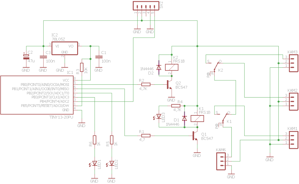

Przełącznik umożliwia przełączanie trzech kamer z galwanicznym ich oddzieleniem. Przełączanie jest realizowane za pomocą dwóch przekaźników. Obraz z kamery numer 1 jest przekazywany na wyjście przy wyłączonych obydwu przekaźnikach, dzięki temu zmniejszamy do minimum pobór prądu.
Sterowanie jest zrealizowane za pomocą ATTINY 45 która steruje przekaźnikami poprzez tranzystory .
Tak wygląda schemat:
schemat.png [ 52.67 KiB | Przeglądane 8883 razy ]

TA DAAM i jest nowa wersja przełacznika.
Tym razem mozna podłaczyc do modułu cztery kamery, a sterowanie jest zrealizowane za pomoca przełacznika jednopozycyjnego. Przełacznik musi być tak ustawiony, aby przy pozycji OFF wychylenie serwa to minimum, natomiast przy OFF wychylenie 100%.
Kamery przełaczane sa cyklicznie , czyli każde kliknięcie przełacznikiem z pozycji OFF do ON powoduje przełaczenie na kolejna kamerę.
Mozna zaprogrammować ilośc kamer w zależności ile mamy ich w modelu, Jeżeli sa tylko dwie to programujemy przełacznik tak aby klikanie przełacznikiem przełaczało tylko dwie kamery. Schemat i płytka narysowana w EAGL-u.
Schemat.jpg [ 91.69 KiB | Przeglądane 8668 razy ]

I filmik pokazujący zasadę działania. Płytka na której jest zmontowany przełacznik jest płytka prototypową. Ta zamieszczona powyżej jest trochę mniejsza.
Czerwone ledy są wlutowane tylko na potrzeby pokazania działania przełaczania. Ich miejsce zajmą potrójne wtyki kolkowe na których jest wyprowadzone także zasilanie 12V.
Przełącznik może mieć także inne zastosowania.
