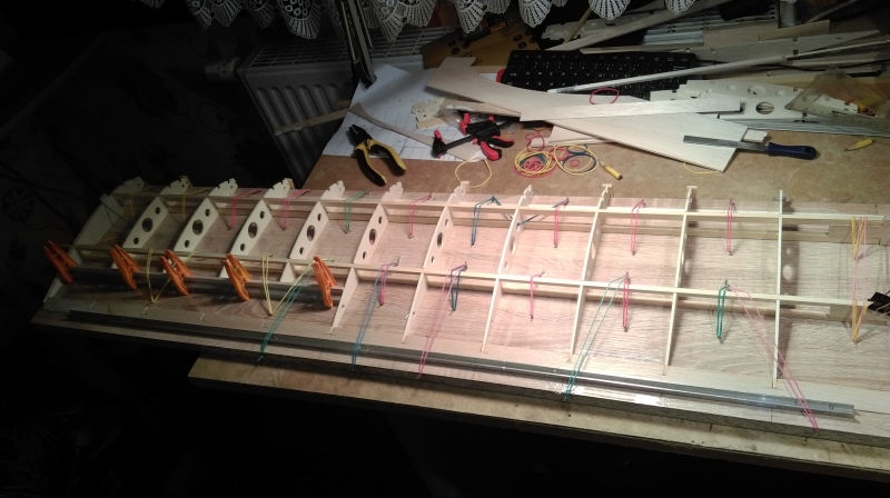

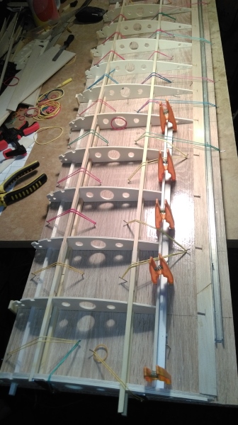

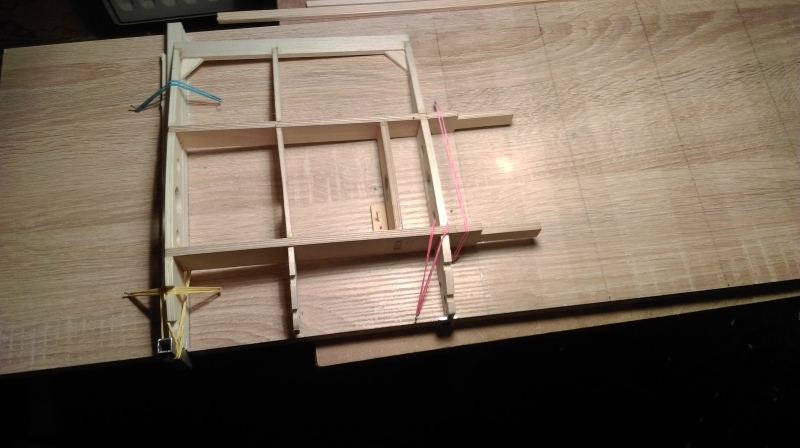

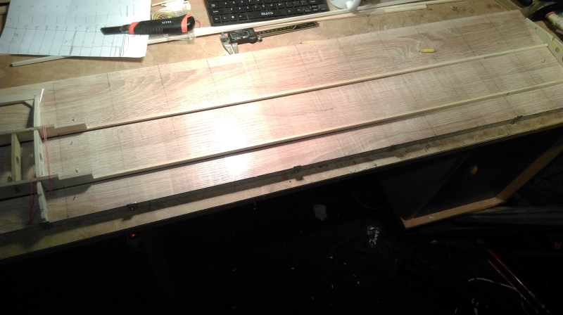

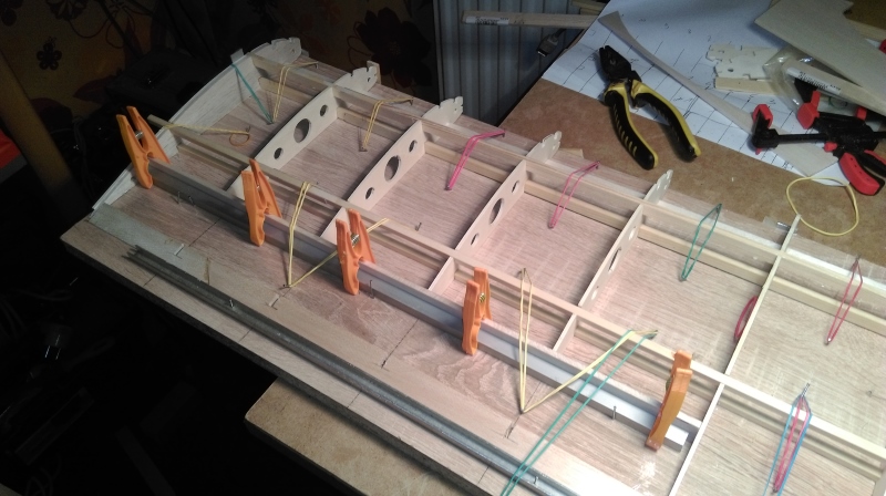

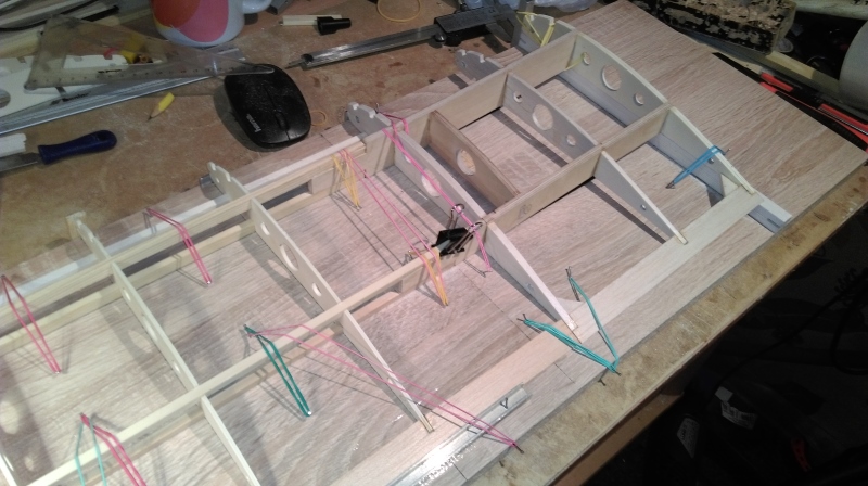

Przez weeckend troche ruszyła budowa. jedno skrzydło sie klei :D
IMAG0974.jpg [ 149.58 KiB | Przeglądane 13502 razy ]
IMAG0981.jpg [ 147.91 KiB | Przeglądane 13502 razy ]
IMAG0985.jpg [ 168.31 KiB | Przeglądane 13502 razy ]
IMAG0987.jpg [ 121.3 KiB | Przeglądane 13502 razy ]
IMAG0988.jpg [ 188.14 KiB | Przeglądane 13502 razy ]
IMAG0989.jpg [ 183.45 KiB | Przeglądane 13502 razy ]

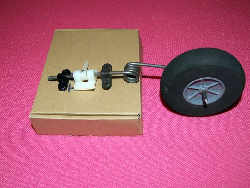

Łatwo nie było ale powstało coś takiego
DSCF6845.JPG [ 61.13 KiB | Przeglądane 13435 razy ]
Drut śr. 4mm, koło 95mm.

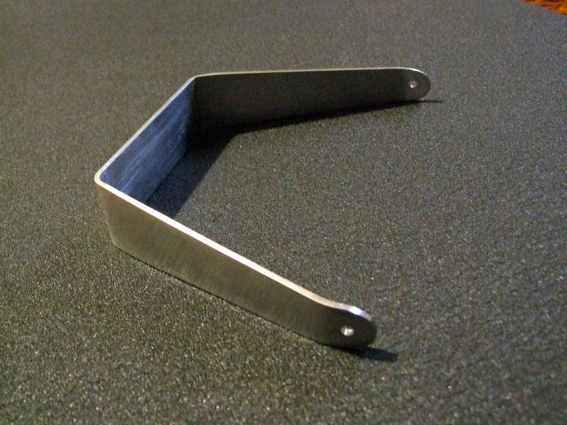

PostNapisane: czwartek, 10 listopada 2016, 22:04

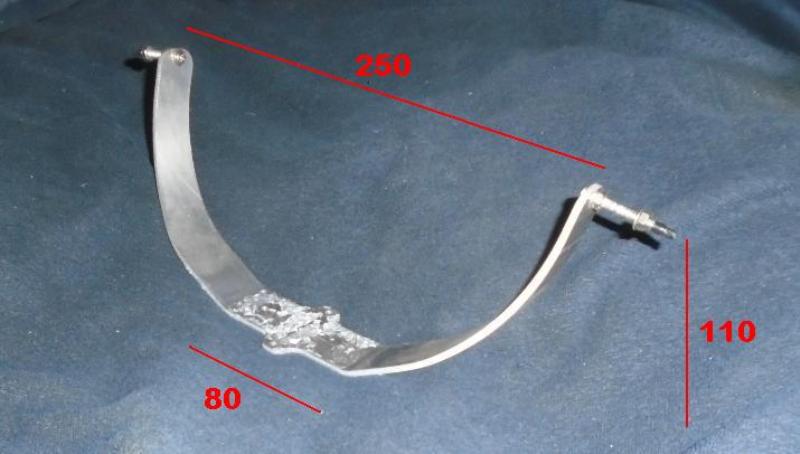

Kolejny kawałek
DSCF6861.JPG [ 61.95 KiB | Przeglądane 13317 razy ]
DSCF6862.JPG [ 52 KiB | Przeglądane 13317 razy ]

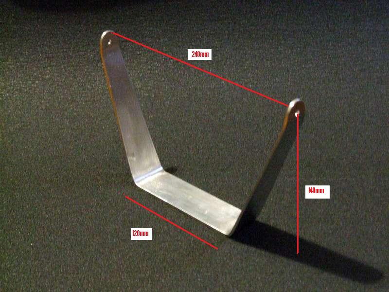

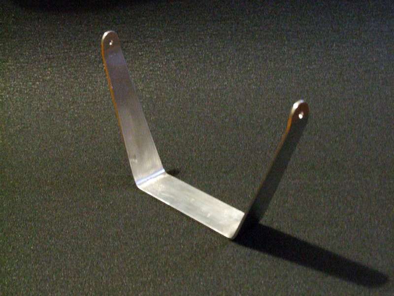

Wygięty z płaskownika 40x3mm, czy starczy - zobaczymy :roll:
 Tytuł: Re: Nowy model do FPV -budowa modeu w oparciu o Gemini
PostNapisane: czwartek, 10 listopada 2016, 23:12
;) Dosyć wąskie się wydaje przy tej wysokości ... :roll:
Zawsze można rozgiąć, jeśli to masz na myśli... teraz ma takie wymiary
DSCF6862.JPG [ 68.94 KiB | Przeglądane 13327 razy ]
PostNapisane: piątek, 11 listopada 2016, 00:07
Z rysunku na planie gemini v-2 page 1-000 wynika, że ich "blacha" miało ~35 cm (czyli rozstaw podwozia to 35 cm + szerokość kół).
Większy rozstaw to będzie stabilniej, no i wydaje mi się, że estetyczniej :)
PostNapisane: piątek, 11 listopada 2016, 00:20
Jutro poprawię, tylko boję się czy nie za bardzo będzie się uginać.

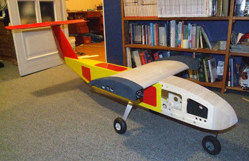

oj tak... chciałem wjechać do pokoju gdzie jest więcej miejsca do zrobienia zdjęcia ale statecznik nie zmieścił się w drzwiach :lol:
Musze wymyślić/zbudować półkę na elektronikę ( AP , przełączniki, bece itp) i tak się zastanawiam czy ją amortyzować czy nie?

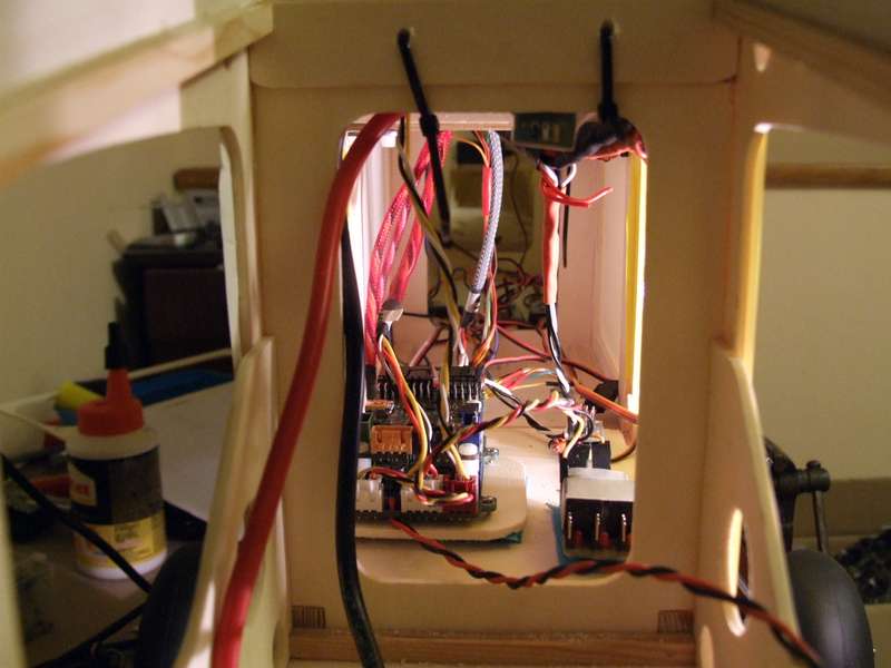

PostNapisane: środa, 23 listopada 2016, 16:22

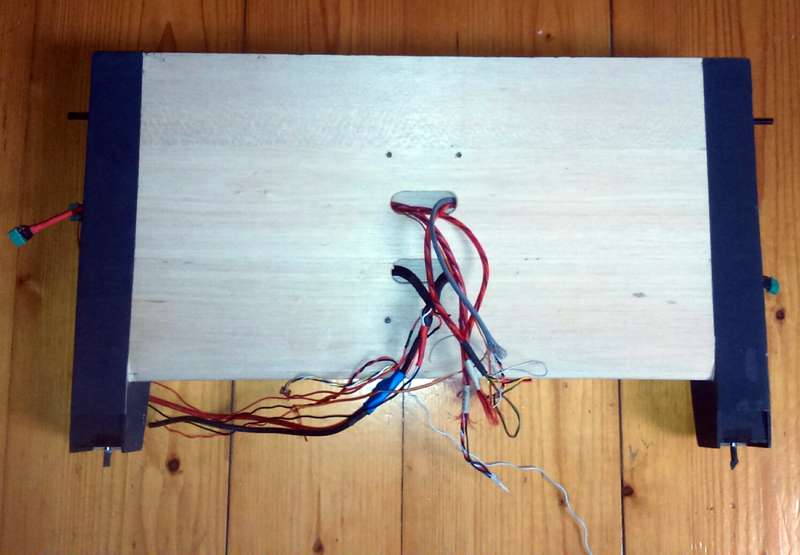

Z centropłata wystają łącznie 32 kabelki :roll:
DSC_0091.JPG [ 37.42 KiB | Przeglądane 13036 razy ]
PostNapisane: środa, 23 listopada 2016, 20:41
Licząc dla jednej strony:
oświetlenie 4
nadajnik video ( i odpowiednio z drugiej strony odbiornik RC) 4
serwo 3
regulator 5
wychodzi 16 kabelków do zarobiena lub zlutowania na stronę.
edycja
DSCF6883.JPG [ 40.39 KiB | Przeglądane 12933 razy ]
powoli kończę tę nierówną walkę, tylko trzeba jeszcze znaleźć chetnego , który pierwszy raz podepnie pakiet :lol:
PostNapisane: wtorek, 29 listopada 2016, 19:39
Obeszło się bez fajerwerków ;)
Silniki się krecą , serwa pracują , światełka świecą...
Zielone światło w kadłubie pod skrzydłem to odbiornik, który wyląduje w skrzydle.
Zostało do zrobienia:
poukładać część kabelków
założyć lotki
okleić mordę
odbiornik RC i nadajnik Video w skrzydło
no i chyba to tyle
