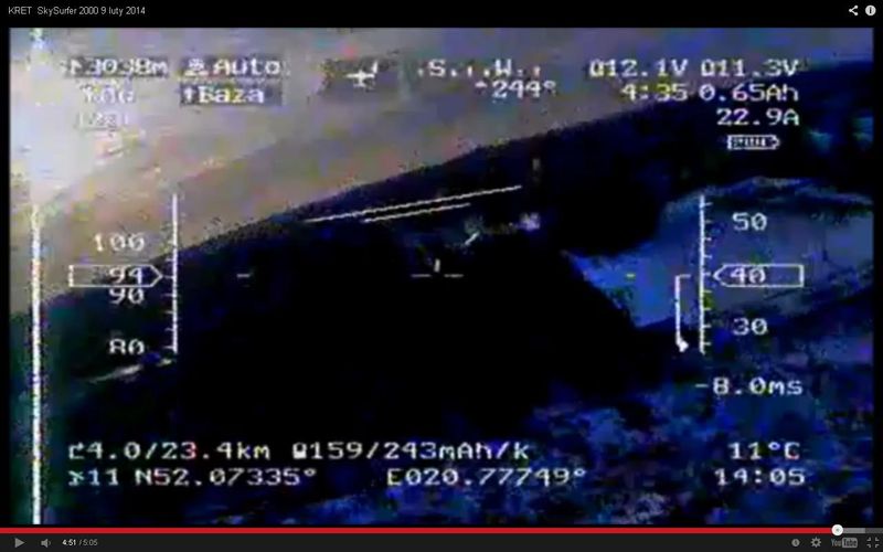

Dzisiejsze latanie na Urszulinie zakończyło się krecisikem SS-a
Poszukiwania rozbitka troszeczkę trwały, ale dzięki nieocenionej pomocy Andrzeja i Jaśka udało się rozbitka odnaleźć. Panowie wielkie podziękowania za pomoc i zimną krew w pomysłach na zlokalizowanie.
Zdjęcia i filmik powiedzą więcej. Przyczyna kraksy nie jest na razie znana, może po obejrzeniu filmu komuś nasuną sie jakieś pomysły pomocne komisji w ocenie powodów katastrofy :twisted:
I filmik z feralnego lotu
Patrząc na uszkodzenia to odbudowa chyba nie będzie możliwa. Pakiety są całe, elektronika chyba tez nie ucierpiała. Konstrukcja płatowca jest bardzo zniszczona.

Wygląda , ze model chciał koniecznie sam wylądować
ss.jpg [ 55.07 KiB | Przeglądane 13120 razy ]
Już po nawrocie: 23A - czyli pewnie 3/4 gazu a modra do dołu i opadanie -8m/s, czyżby jakieś serwo nawaliło?
!00km/h - już się nie dziwię, że kadłub był ze 20m od skrzydeł. ;)

Wiesz co się stało? Czyżby to co zabiło mojego SW, czyli wibracje które zakłóciły pracę IMU w AP?

Niezła masakra... Jak serwa okażą się sprawne, to ja bym na ten moment doszukiwałbym się przyczyny w tych migających napisach "2g!" "3g!".

Widać z zapisu na ekranie, że od momentu kłopotów ratowałeś się auto pilotem, aby powrócić do bazy. Każdy by tak robił.
Ewidentnie coś w elektronice nawaliło.

co mogą znaczyć te : "2g!" "3g!". ?
Przeciążenie
 Tytuł: Re: SKY SURFER ze sklepu abc-rc.pl
PostNapisane: niedziela, 9 lutego 2014, 21:04
Generalnie przeciążenia jakie działają na model. W locie stosunkowo spokojnym (jak u Darka - brak pikowań i gwałtownych manewrów) to znaczy że autopilotem targają bardzo duże wibracje rzędu 2-3 g pochodzące zapewne od napędu. Autopilot mógł ześwirować, stąd takie zachowanie.

Po długich rozważaniach na temat przyczyny katastrofy SS-a doszedłem chyba do jej powodów.
W czasie pierwszego lotu tego dnia model przy dodawaniu gazu bardzo wyraźnie zadzierał do góry. Podczas lotu wytrymowałem ster wysokości, ale moim zdaniem chyba za bardzo ponieważ doprowadziłem do sytuacji kiedy podczas lotu na silniku model praktycznie się nie wznosił.
Kolejnym błędem przed drugim lotem (tym zakończonym katastrofa) było zapisanie w AP trymerów w takiej właśnie pozycji. Moim zdanie spowodowało to taki efekt, ze po utracie zasięgu RC i przełączeniu na automatyczny powrót do bazy model ponieważ znajdował się poniżej wysokości przelotowej usiłował się wznieść za pomocą dodania gazu przez AP. Niestety z powodu błednie zapisanego trymera, model po dodaniu gazu zamiast się wznosić zaczął obniżać lot. Widać do samego końca jak AP zwiększa ciąg silnika, aż do maksimum, a wysokość spada i następuje koniec lotu.
Nie wiem czy dobrze oceniam powód katastrofy?

Niestety, możesz mieć rację. :(
