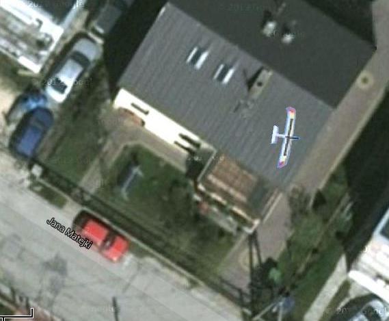

 Tytuł: Re: SKY SURFER ze sklepu abc-rc.pl
PostNapisane: sobota, 15 czerwca 2013, 06:21
Testy wykazały, że kalkulator przelicza prawidłowo.
Wrócił (:)

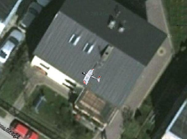

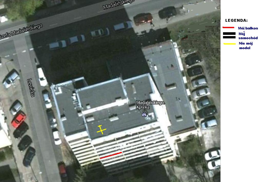

Tu zdjęcie z drugiej próby. Też wypadła ok.
Tylko tym razem Darek przeleciał na Urszulinem, aby sprawdzić jakie są dzisiaj warunki i ta Jego brzoza znów odwróciła go na plecy.
Dach.JPG [ 31.48 KiB | Przeglądane 14203 razy ]
Na szczęście bez strat. :D

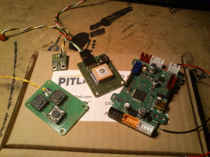

Ponieważ w ostatnia sobotę mój SkySurfer bardzo ładnie latał i był bardzo grzeczny :D , dostał w nagrodę nowe urządzonko :mrgreen: :P
DSC_0243.jpg [ 196.48 KiB | Przeglądane 13898 razy ]
Teraz zaczyna się przekopywanie przez ustawienia i trzeba mu znaleźć jakieś fajne miejsce w modelu :mrgreen:

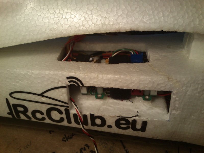

Przez ostatnie dni mozolnie podłączałem OSD do swojego SkySurfera co wymagało sporej przebudowy wnętrza i instalacji elektrycznej. Właściwie wszystko juz miałem skończone i stało się nieSZCZĘŚCIE :shock:
Powód nieSZCZĘŚCIA widać na poniższym obrazku.
DSC_0247.JPG [ 179.12 KiB | Przeglądane 13773 razy ]
Tak więc rozbieram model od początku i nie wiem czy zdążę do soboty :nieufny:

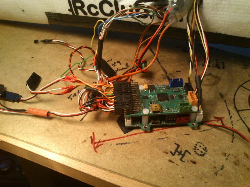

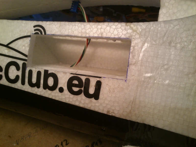

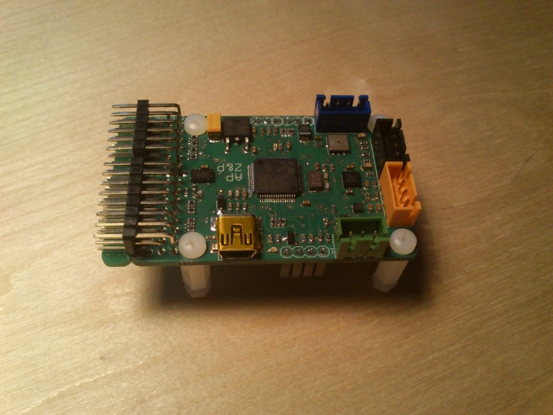

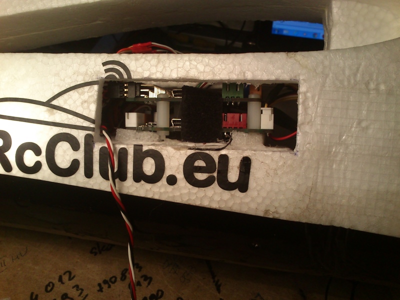

Jest szansa na ulotnienie calości. :P Montaż zakończony, zadziałało od razu. :shock: Teraz tylko ustawienia i regulacje, ale tutaj to licze na pomoc "starych" wyjadaczy na lotnisku :mrgreen:
Parę fotek
DSC_0250.JPG [ 188.13 KiB | Przeglądane 13724 razy ]
DSC_0251.JPG [ 199.67 KiB | Przeglądane 13724 razy ]
DSC_0253.JPG [ 175.91 KiB | Przeglądane 13724 razy ]
DSC_0257.JPG [ 188.55 KiB | Przeglądane 13724 razy ]

Darku mam pytanie czy u ciebie było to wzmocnienie
mam chęć je usunąć.
I jak wsadziłeś OSD i Autopilot to gdzie dałeś regulator bo mi nigdzie nie pasuje jest za duży ?
I jeszcze jedno pytanie jak wytnę wzmocnienie to akurat wejdzie regulator w to miejsce, ale kable będę musiał dać tędy za nadajnikiem AV.
Czy nie będzie zakłóceń od regulatora ?
Co do wzmocnienie zobaczyłem na zdjęciu że usunąłeś :mrgreen: :shock: :geek:

U mnie regulator siedzi zaraz za silnkiem. Jest tam sporo miejsca tylko trzeba usunąć takie mini wręgi które skutecznie uniemożliwiaja wsunięcie go do śodka. To jest najlepsze na niego miejsce. Można go tez umocować na wierzchu, ale to mało estetyczne rozwiązanie
